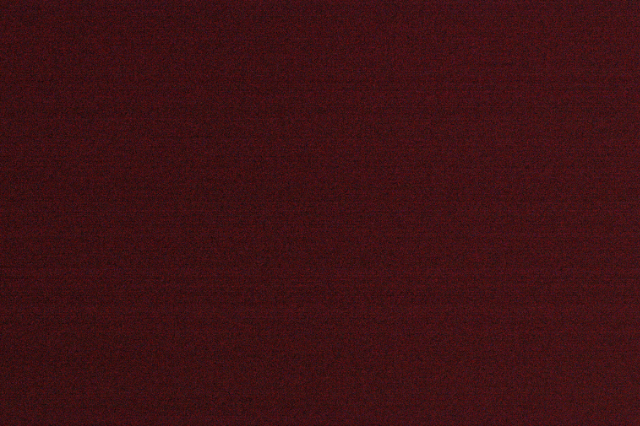

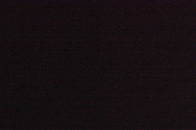

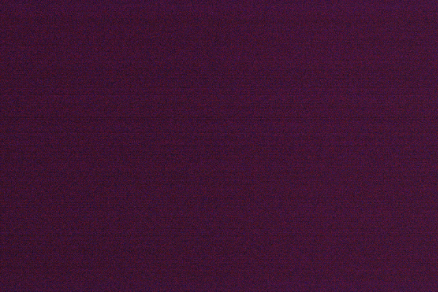

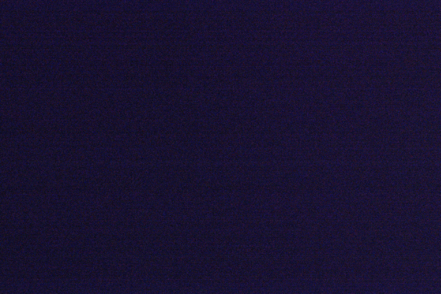

Hej
När jag tar bias filer så får jag väldigt variation på filerna, dvs variation i RGB värdena. så jag inte fått på mina andra Nikon kameror och undrar nu om du har en Nikon Z6ii eller Z6 och skulle kunna ta 20 bias filer så jag skulle kunna jämföra mot min kamera för att se om det är fel på kameran eller om dom beter sig så.
har även raw filerna på onedrive om nån vill kolla.
fota i RAW , ISO 100, slutare 1/8000, 20st kort.
bifogar 4 bilder så ni ser skillnaden, bilderna är Autostrechade i Pixinsight.
tack i förhand Mikael

Re: Har du en Nikon Z6ii eller Z6?
Skillnad i vitbalansen?
/Stefan
/Stefan
/Stefan Nisson
Hemsida: http://digitaliz.se
Hej
är samma vitbalans på alla bilderna.
/Mikael
/Mikael
ZWO ASI 2600MC Pro | Pegasus Astro NYX-101 | WO Zenithstar 61II & Flat61 | IDAS NGS1 | ZWO ASIair Plus
Alla kameror eller flesta kameror använder auto vitbalans, kan det vara ditt problem?
Det går att låsa vitbalans i kamerans inställningar och sedan testa igen
testade att låsa den på 5000k, men samma resultat att det varierar tyvärr.
/Mikael
/Mikael
Okey, din ISO är låst (ej auto). Då har jag svårt att komma på vad det kan vara. Jag har själv Canon R, får jag problem, brukar jag alltid fråga svenska Canon support. Detsamma kan du fråga svenska Nikon support. Eventuellt firmware uppdatering. Hoppas du får svaret.
Vad har du för bländare?
@hellbom kameran är uppdaterad med senaste firmware, kommer snacka med dom när jag rett ut lite vad det kan vara.
@Miska eftersom det är bias filer jag fotat har jag inget objektiv utan fotar med sensorskyddet i ett mörkt rum under ett täcke.
Det enda som ska synas på bilderna är sensorbruset som orsakas av värmen när sensorn aktiveras. och det ska vara jämt värde baserat på temperaturen som sensorn genererar och inte variera som min gör. därför jag gärna skulle vilja sett nån annans RAW filer för att jämföra mot mina egna.
Här kan du få ta del av 20 st Bias-filer jag gjorde åt dig med min Z6 (VB@3450K): https://www.jottacloud.com/s/176933023e ... 24056fc84f" onclick="window.open(this.href);return false;exze wrote:@hellbom kameran är uppdaterad med senaste firmware, kommer snacka med dom när jag rett ut lite vad det kan vara.
OBS! att jag kör 14-bit okomprimerade RAW-filer, därav filstorleken.
@Miska tackar så mycke för filerna
, ser att din kamera beter sig exakt som min. så troligen varierar Nikon Z i den röda nyansen på bilderna.
har lagt upp 2 filmer en på min gamla D7000 och en på din Z6 och min kamera gör samma som din i filmen. var denna skillnad som gjorde att jag trodde nått var fel.
https://1drv.ms/u/s!AoOCSjTTNf5Wk3lutX0 ... p?e=XgzxR7" onclick="window.open(this.href);return false;
Tror det har mer att göra att sensorn värms upp vid varje bildtagning eller så har det något med Debayer att göra.exze wrote:@Miska tackar så mycke för filerna, ser att din kamera beter sig exakt som min. så troligen varierar Nikon Z i den röda nyansen på bilderna.
Någotdera, eller eventuellt att D7000 är spegelreflexkamera och använder sig av slutarridå, medan Z-serien har både elektronisk- och slutarridå, och vi har nog båda använt oss av elektroniska ridån.
