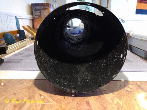

Det här handlar om två sätt att svärta insidan av en teleskoptub, med syftet att minska förekomsten av interna reflexer och ströljus inne tuben. I mitt fall handlar det om insidan av en Skywatcher Explorer 150PL, som är en lång och ganska smal Newtontub.
Skywatchertuben levererades naturligtvis med en svartlackad insida, men det är skillnad på svart och svart. Att insidan var svartlackad innebar tyvärr inte att reflexionsförmågan var noll. Så här såg det ut när jag belyste insidan med en ficklampa:
Det gällde alltså att måla på tuben med en riktigt mattsvart färg. Sagt och gjort! Jag frågade en bildlärare om valet av mattsvart och icke-reflekterande färg. Hon rekommenderade griffeltavelfärg från Dollarstore, 70,- kronor för en burk på 330 ml. Den inköptes.
Sen letade jag på diverse astronomiforum - Astronet.se, Astronet.dk, Stargazers Lounge, Cloudy Nights, Astrotreff.de, Astronomie.de efter praktiska råd. Och där stod det att färgen lämpligen kunde blandas upp med antingen sågspån eller finkornig sand för att få en sträv, lite småknottrig yta. Det blev till att köpa en påse finkornig akvariesand från en djuraffär.
Sen var det bara att blanda och måla, ett ganska kladdigt jobb med tanke på den långa, smala teleskoptuben. Utan tanke på djävulen ofta gömmer sig i de små, små detaljerna. I det här fallet var det att färg-sandkombinationen inte blev homogen, utan att sandkornen klumpade ihop sig. Det blev inget snyggt målarjobb. Värre än så var att även om ytan blev reflexfri vid vertikalt infallande ljus så blev den inte alls det vid ljus som träffar i en mycket flack vinkel - som i en teleskoptub.

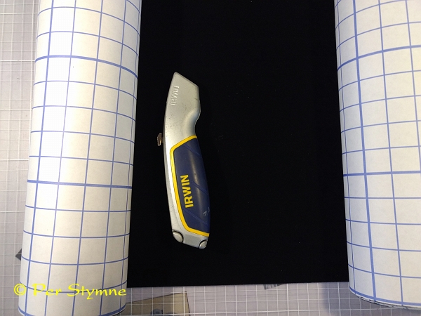

Tillbaka till ruta 1! Vad göra? Skrapa bort färgen och limma fast mattsvart väv istället? Plysch? Velour? Sammet? Ark med självhäftande fuskvelour fanns ju hus flera astronomibutiker, dock inte särskilt billiga om man som jag kallt räknade med att göra ett ett fler misstag under monteringen. Istället blev det ett självhäftande "sammetspapper" från en konstnärsbutik, för ett pris som jämfört med alternativen var en struntsumma.
https://pyzzelbox.se/papper/sjalvhaftan ... metervara/
Det visade sig vara stört omöjligt att få bort griffeltavelfärgen från tuben. Det enda som hade fungerat hade nog varit blästring. Den knottriga och ojämna färg-och-akvariesandsytan blev ett problem, eftersom det självhäftande velourpapperet inte fick ordentligt fäste. Det lossande nästan omgående. Räddningen blev en annan produkt från konstnärsvärlden, en limsprej. Ghiant Hightac i 400 ml sprayflaska. Först en grundlig omgång med sprej, sen vänta så att den sprejade ytan blivit lagom klibbig, och så på med sammetspapperet.
http://www.konstnarscentrum.se/product_ ... ml-p-11492
Då hade jag i förväg skurit papperet i 10 cm breda remsor för att lättare kunna få dem på plats. Det var inte helt lätt att manövrera med två armar inne i en 17 cm bred tub, men det gick. När papperet fäst "kavlade" jag det med en papprulle under ett par minuter för att få en säker vidhäftning.

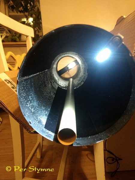

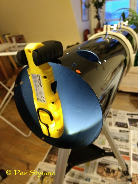

Och visst blev det skillnad! På bilden syns både ytor som målats med griffeltavelfärg, och ytor som belagts med sammetspapper.

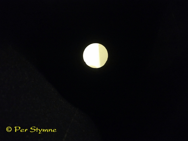

På sista bilden syns slutresultatet. Tubens insida blev becksvart och nästan totalt reflexfri. (Man kan ana en ljusare nyans än becksvart nedtill till vänster i bilden, men det beror enbart på arbetsbelysningen.)
TIll sist ett ord om materialet "sammetspapper". Innan jag beställde en tremetersrulle skickade leverantören en provbit, som jag kunde utvärdera i lugn och ro. Det är inte vanligt papper, utan ett syntetmaterial, troligen nylon. Det torde därför vara beständigt mot fukt.
Limsprejen ska vara permanent. (Det finns limsprej som är avsedd för tillfälliga montage, men den sortens sprej duger inte här.)

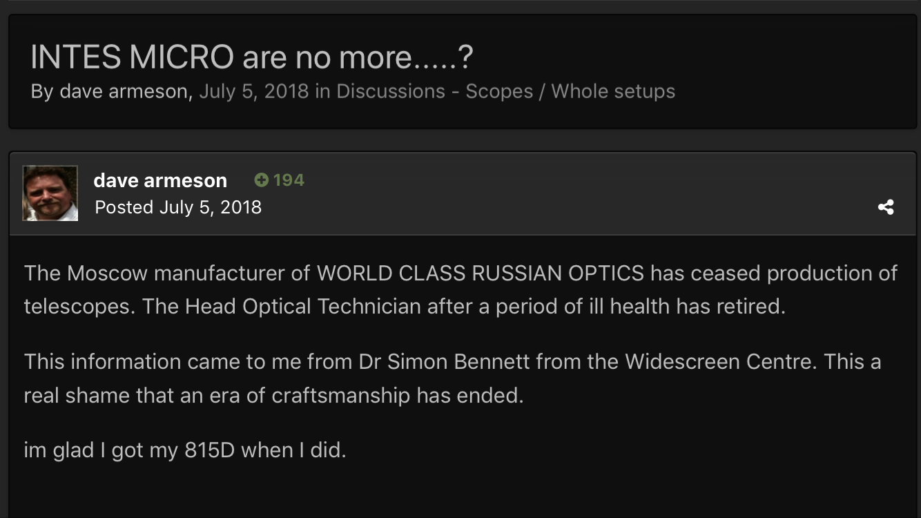

Jag vill minnas att TAL för en del år sedan upphörde med att producera amatörteleskop för den internationella marknaden. Det lönade sig inte. Istället satsar man på stor optik för professionella teleskop.
Intes-Micro lär ha lagt ner verksamheten år 2018, se skärmklipp nedan. Om den återupptagits vet jag inte.
Kollade just på en hemsida för en rysk teleskopleverantör. Mycket Celestron även där ...
Det är väl troligt att en del ryska amatörteleskop fortfarande tillverkas, jag låter det vara osagt. Men sett i det stora internationella sammanhanget är andelen ryska teleskop mycket begränsad.
