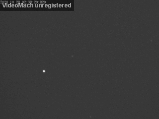

Det var ju rätt sent men molnen försvann så jag lyckades få en positiv observation. (trots lite problem : sökaren hade hoppat ur läge så att hitta kal. stjärnan var inte lätt, imma - fram med värme band :S :| :) )
Prel 10.0 s dipp start 03:38:58,8 .
Skall analysera lite mer och rapportera in observationen till Euraster och Damya Souami.
/bengtr

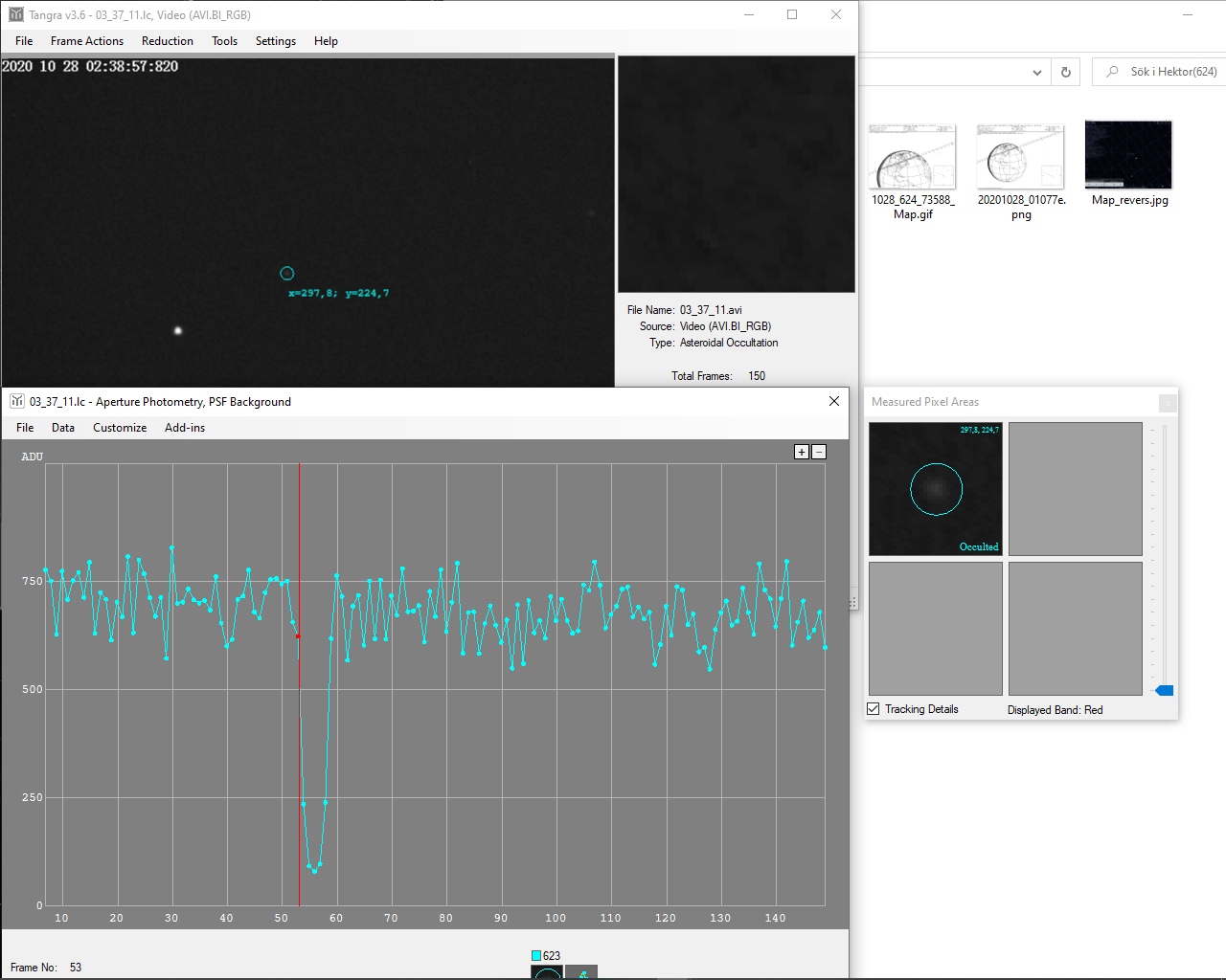

Ja jag fick använda 2000 ms och 2x2 bin 640x480 .avi med Altair 294C färg men med MONO8. Så c:a mag 13.0 kanske är gränsfall. Men kanske kan jag försöka ställa mer kontrast ? eller bin 3x3 eller 4x4 . ?

Jag har försökt räkna på hur stor del av 2000ms framen drop/recover skett och korrigerat tiderna lite. Även om jag inte kan få det så noggrant.
D - 02:38:58.3 UT - - 0.5s :
R - 02:39:07.3 UT - - 0.5s :
Duration : 9.0s
/bengtr

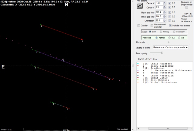

https://www.euraster.net/results/2020/i ... l#1028-624" onclick="window.open(this.href);return false;
4 positive chords of stellar #occultation by Trojan (624) Hektor on 2020 Oct 28. 2 chords from the US & 2 from Sweden.
https://twitter.com/IOTAEuropeanSec/sta ... 7640404994" onclick="window.open(this.href);return false;
https://en.wikipedia.org/wiki/624_Hektor" onclick="window.open(this.href);return false;
Den ser inte ut att vara "bi-lobed" / tvådelad eller ??
/bengtr

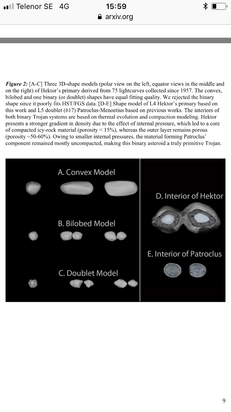

Re: Jupiter-trojanen (624) Hektor ockulterar en stjärna inatt
Hur Hektor egentligen ser ut tror jag är okänt, åtminstone var det så 2014 när den artikel skrevs varifrån bilden nedan är hämtad. Tre olika modeller stämde ungefär lika bra med observationerna.
