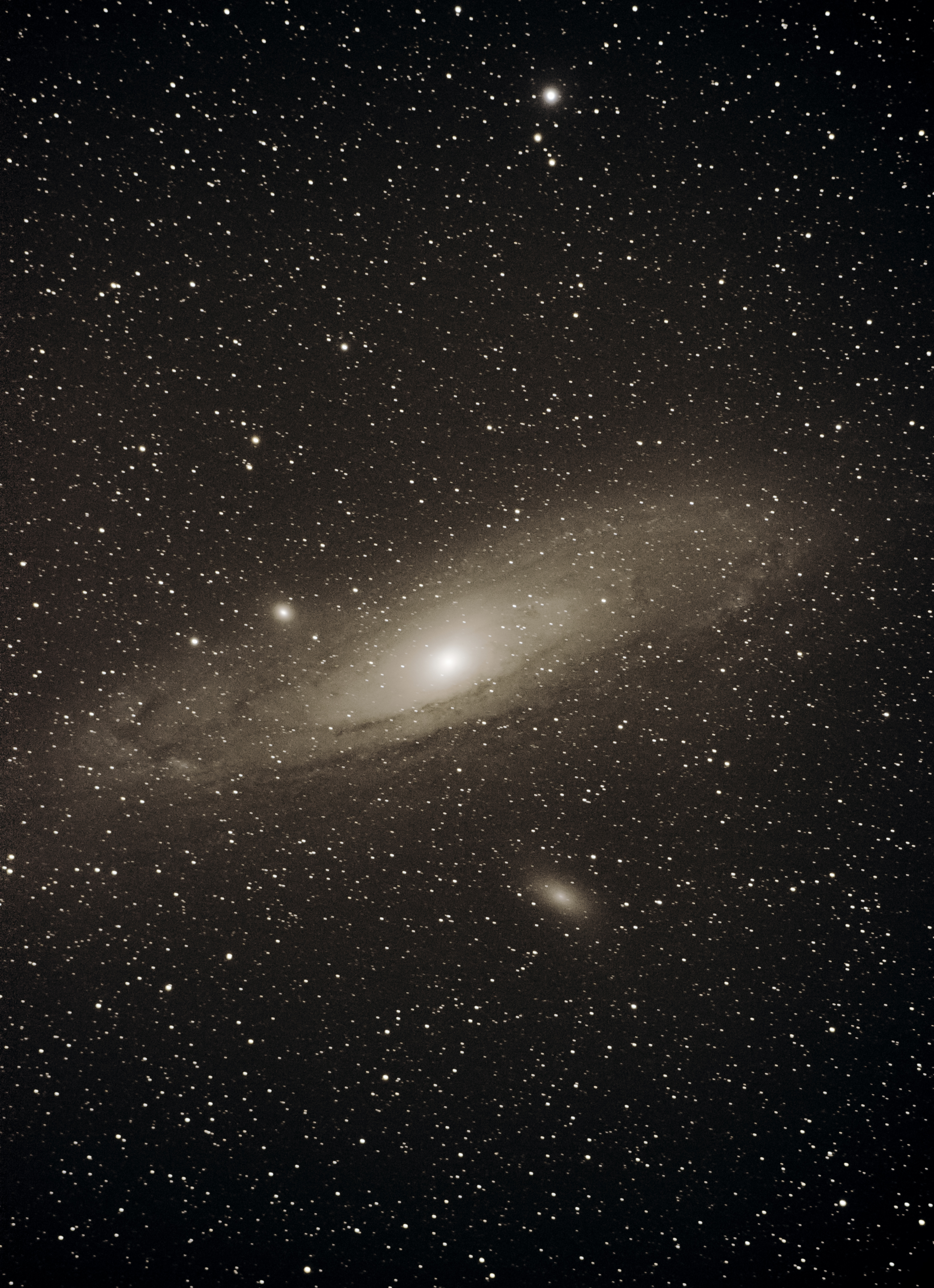

jag har svårt att få fram färger i photoshop trots jag försöker följa guider. Jag är fortfarande nybörjare i bildbehandling.
Jag vill i detta fallet få fram skillnader i det "varma" och "kalla" områden i galaxen.
Har ni några tips på hur jag kan göra eller vad jag gjort fel?
Min komposition är:
32 x 60sek Lights
13 x 60sek Darks
50 Bias
Mitt slutresultat

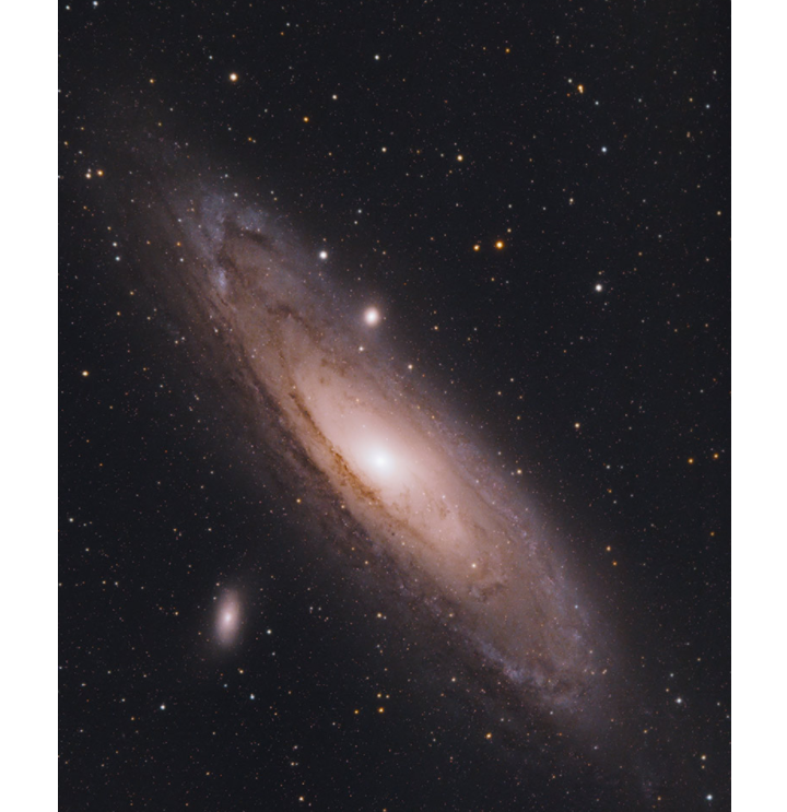

Vad jag skulle vilja få med färger (exempel från astrobackyard)

Jag använder inte PS, men min första tanke när jag ser din bild är: har du debayerat dina lights? Jag fick heller inga färger i början innan jag förstod att man måste debayera färgbilder och förstod hur man kan göra det.

Jag använder en Canon EOS 600D. Icke moddad.
Förlåt men jag vet inte vad debayera är för något, kan du förklara? :)

Ungefär så här (andra kan förklara det mycket mer precist): framför sensorn sitter mirkofilter med olika färger, gröna, blå och röda i ett visst mönster, så att dina pixlar fångar ljus med dessa färger. Med andra ord: vissa pixlar ska tolkas som röda, andra som gröna, och ytterligare andra som blå. Gör du inte den "omtolkningen" så är allt grått - sensorn kan inte "se" färger.
Det man gör är att efter kalibrering köra en process som heter debayering. Har du en Canon så är bayer-mönstret troligen RGGB (det måste man veta, men det finns normalt också lagrat i filerna). När du kör debayeringen så får du ut tre "lager" så att säga, en RGB-bild, dvs en färgbild.
Hur du gör det i PS har jag dock ingen aning om. Googla på debayer så ser du!

Men debayer görs ju innan stacking, inte i Photoshop.
Vilket program använder du för stacking?

DeepSkyStacker
Jag gjorde inget speciellt. Körde standardvärden där inne.
Hur går jag vidare då?

Ja det har gått snett i stackning/debayering. Din bild är mer eller mindre monokrom!
Andromeda galaxen har iofs inte jättemycket färg i sig, ofta får man skruva rätt hårt för att få fram det, men det som du ser på dina stjärnor oxo är de helt vita/grå.
Så här är det helt klart Debayering/ stack som e galen.
edit, kan tyvärr inte hjälpa dig då jag inte kör DSS. Och har inte koll på Debayering längre heller tyvärr... längesen jag hade DSLR

Om jag inte minns fel finns det en flik eller meny där man ställer in vilken typ av RAW-filer man har. För Canon är det väl RGGB som är korrekt Bayermatris tror jag.
Sen minns jag att man behöver kräma på saturation ganska rejält i DSS innan man sparar och tar den till Photoshop.

Kolla t.ex här, vid ca 5 minuter:
https://youtu.be/J96e9HRbi-A" onclick="window.open(this.href);return false;
