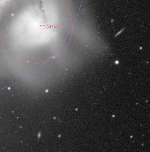

Objekt: M51 Bakgrundsgalaxer?
Exponering: ca 8h lum (180s subbar)
Fotograf: Martin Svensson
Teleskop: Celestron CGX / ASA N10 @f3.6
Kamera: ASI1600mm-c
Kommentar: Har ju varit så sjukt bra väder i veckan och nu har jag mycket data att fixa med. Blev nyfiken när jag såg min första provstack. Vad är egentligen de ljussvagaste prickarna i bakgrunden? Kan majoriteten av dem vara galaxer? :S En liten crop bara, hela bilden i rgb med galaxen kommer senare. :)

Skulle det kunna vara, du har ju en grym tub nu.
Har du Pixinsight , prova och solva och annotera?
Re: M51 Bakgrundsgalaxer? - Martin Svensson
Posted: 2020-04-24 00:24:22
by MartinS
@Kribba Har testat men det visar inte mer än ca 25 galaxer. Inte ens dessa två blir annoterade och det är helt klart galaxer. Så om de är galaxer, går det att annotera dem på något sätt undrar jag. Hade varit kul att se hur många det är :)

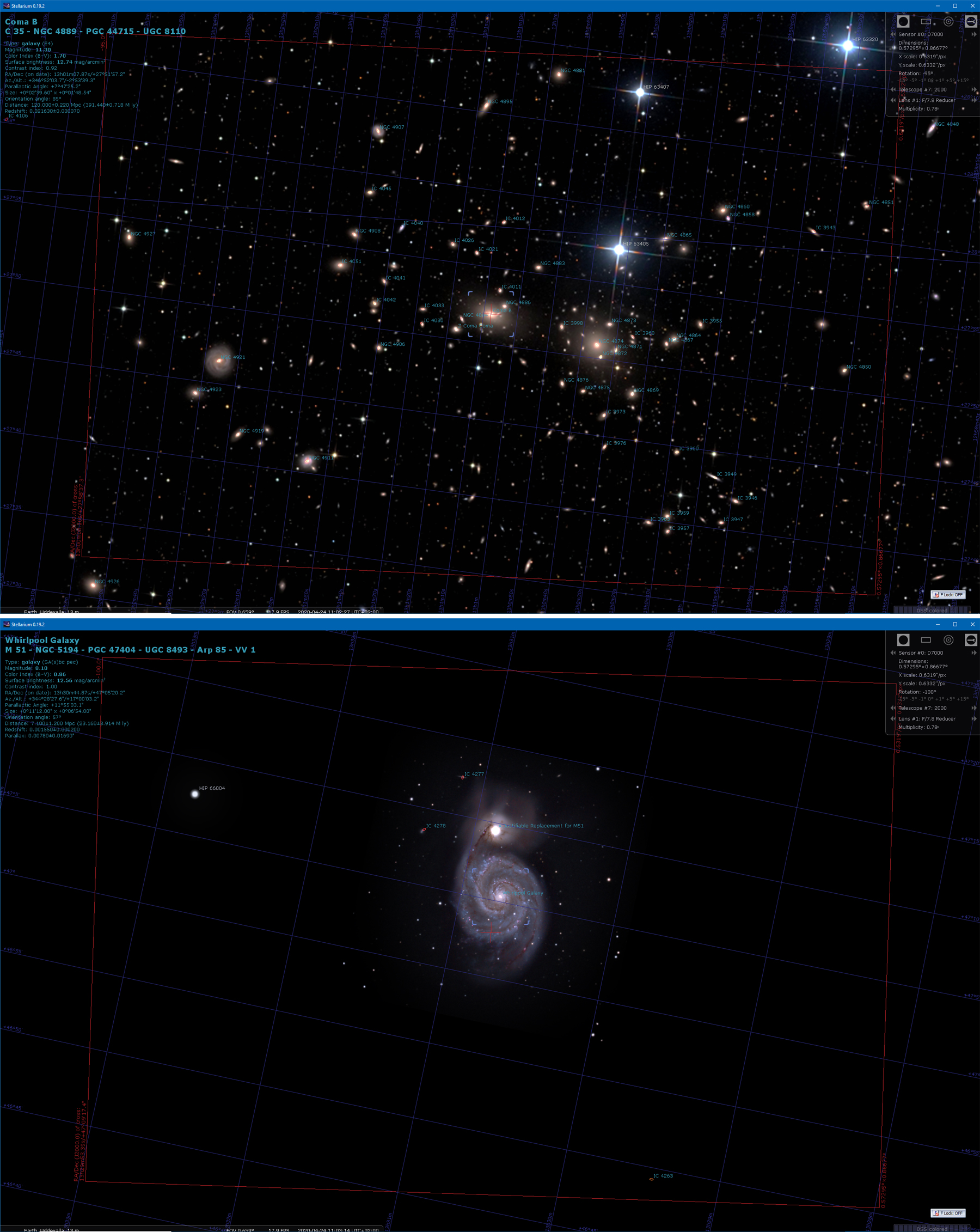

Det är inte något galax-tätt område på himlen här, iaf inte om man jämför med det "värsta" jag sett, Coma Berenikes. Jag drog på DSO Labels and Hints i Stellarium och då ser det ut så här på resp område:
Men du har onekligen lyft fram mycket av det subtila som finns där, skall bli intressant att de när den är klar.

2016 la jag upp denna bilden här och att säga att det inte finns så mycket galaxer här är nog en underdrift :)
Det finns antagligen lika många galaxer oavsett vart man pekar teleskopet. Så det är stor chans att de ljussvaga prickarna
på din bild är just galaxer.
Fick ihop datan på min bild med hjälp av Aladin och servern NED. Hittade 73 galaxer och 4 kvasarer på vä sida. Det går antagligen
att hitta 150-200 galaxer på denna bilden.

Jim wrote:...Det finns antagligen lika många galaxer oavsett vart man pekar teleskopet. ...
Hej Jim,
Men lite skiljer det väl ändå, beroende på teleskopets riktning : https://upload.wikimedia.org/wikipedia/ ... 240%29.png
