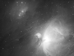

Objekt: M42 First Light ASAN10 , Orion
Exponering: HA:12x5min.
Fotograf: Martin Svensson
Teleskop: Celestron CGX / ASA N10 @f3.6
Kamera: Canon 650D (omoddad)
Kommentar: Hade problem med Monteringen, av någon anledning så har den alltid mycket svårare ta tracka mot Söder och är inte riktigt säker på varför. Hur som är jag ändå nöjd, trodde aldrig att det skulle kunna bli såhär djup data på 1h, men behövs lite mer tid ach bättre framing. Ingen kalibrering eller dithering.

Ser fint ut! Men har du verkligen fokus rätt?

Tack, focus kan nog vara lite off, hade ingen focus mask eller configurerad AF så gjorde så gott jag kunde med fwhm, men tror att monteringen lurade mig för jag guidade typ 2-2,5" RMS så inget vidare, anar att även det kan påverka kvaliteten. Där av de avlång stjärnorna. Men ja, skärpan kan nog bli ganska mycket bättre. :)

det där kommer bli magiskt.... grym tub. riktigt avis.
kan vara kollimering som e liiiiite off, men inte mycket. ser så ut på halos runt stjärnorna. ska ju vara centrerade.
du har väl motorfokus på den väl?
edit, såg din andra bild nu, där ser stjärnorna riktigt fina ut. perfekt runda! dock inte över hela, så kanske lite tilt nånstans. Men jäklar va bra det kommer bli.

Att stjärnorna inte blev helt runda i denna beror troligtvis på att min montering krånglade. Kollimerade så noga det gick och kollade kollimering i olika positioner. Den håller kollimeringen ruggigt bra! Var perfekt vart jag än pekar. Och behövdes knappt justeras efter transport och kånkande i trappor och annat.
Om stjärnorna blir som i den andra är jag nöjd. Är det uppe i högra hörnet på den andra? Jag tror du har känsligare ögon än mig. :)
Det som är extra kul med denna tuben är att kolla på bakgrunden. Med min gamla kunde jag inte vara säker på om jag såg en liten galax eller om det. Bara var en stjärna med massa koma eller annat skit. :)
Är riktigt glad just nu, men vill ha mer tid för att verkligen se hur bra det kan bli. :)

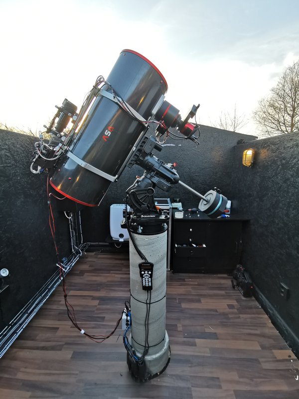

En liten bild på ekipaget.

M42 bilden ser det faktiskt ut som flex! Såg att du kör guidetub.. på den fokallängden bör du köra OAG. annars kan du få utdragna stjärnor precis som i den bilden! När alla är utdragna åt samma håll. Beror på att guidetuben hänger lite i sina fästen o inte rör sig exakt lika som main tuben. Jag hade precis det problemet när jag gick upp till Newton o längre fokall. Elimineras helt med en OAG då den guidar på main tuben.

@Robert Habolin Tack för input. Hmm, det kan vara flex ja, även om allt känns stabilt. Hade aldrig några flexproblem med min SCT på 950 mm men lite kompaktare så klart. Kollade riktningen och stjärnorna är utdragna i DEC. Hade ingen bra guidening. Har precis demonterat stora delar av monteringen för att den gick sönder. Så har bytt en motor och föröskt att göra lite uppgraderingar men kan ju ha ställt till med något. Man märker även att denna tuben med allt på (18 kg) är nära vad monteringen pallar av. Så allt är ett dyrt experiment än så länge.
