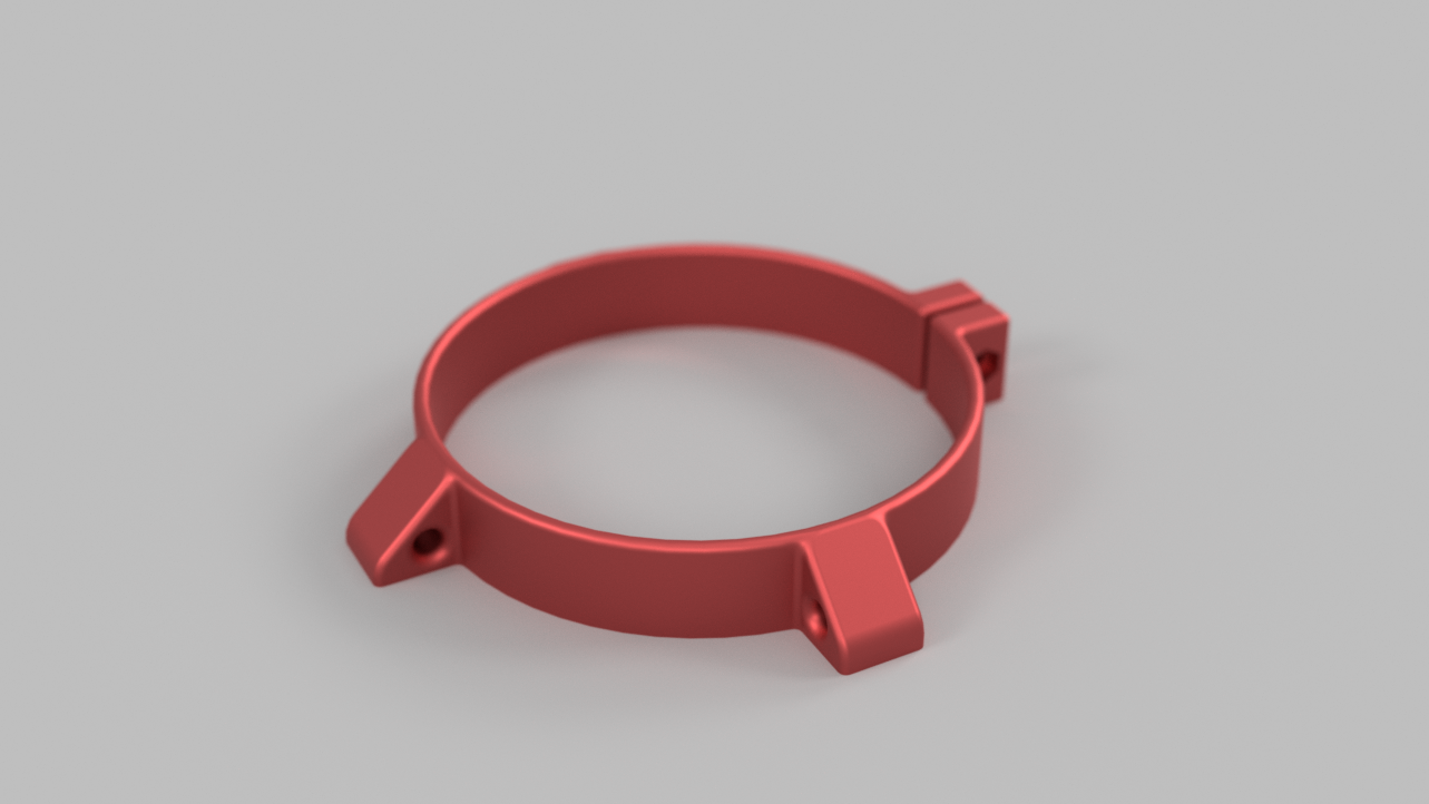

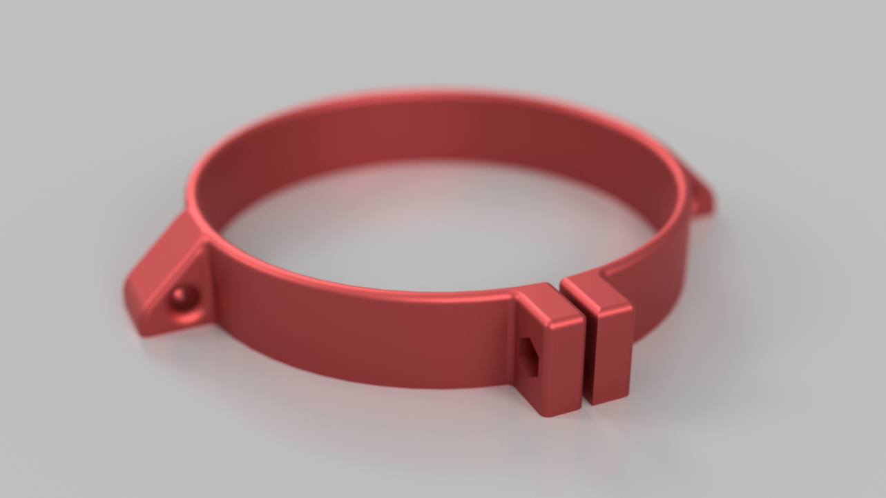

Just nu gör jag ett fäste för kablar till min ASI1600. Gillade inte riktigt krafterna på usb kontakten och det känns som att kameran kan ta stryk över tid när kablar blir stela och fastnar i saker. Fästet behöver en m3 skruv och mutter och har 3 platser för buntband. Det kommer sitta längst bak på kameran utan att blocka kylflänsen. Återkommer med resultat och filer så snart jag testat IRL.

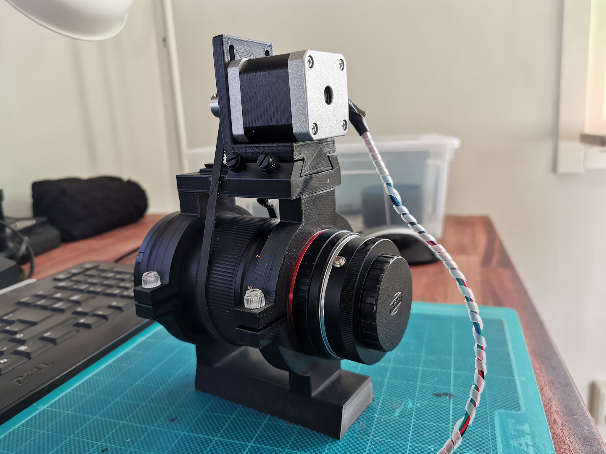

Såhär har jag gjort med mitt objektiv. Allt är 3D printat :D
Ska bli kul att se hur det gått för dig. :)
/Martin

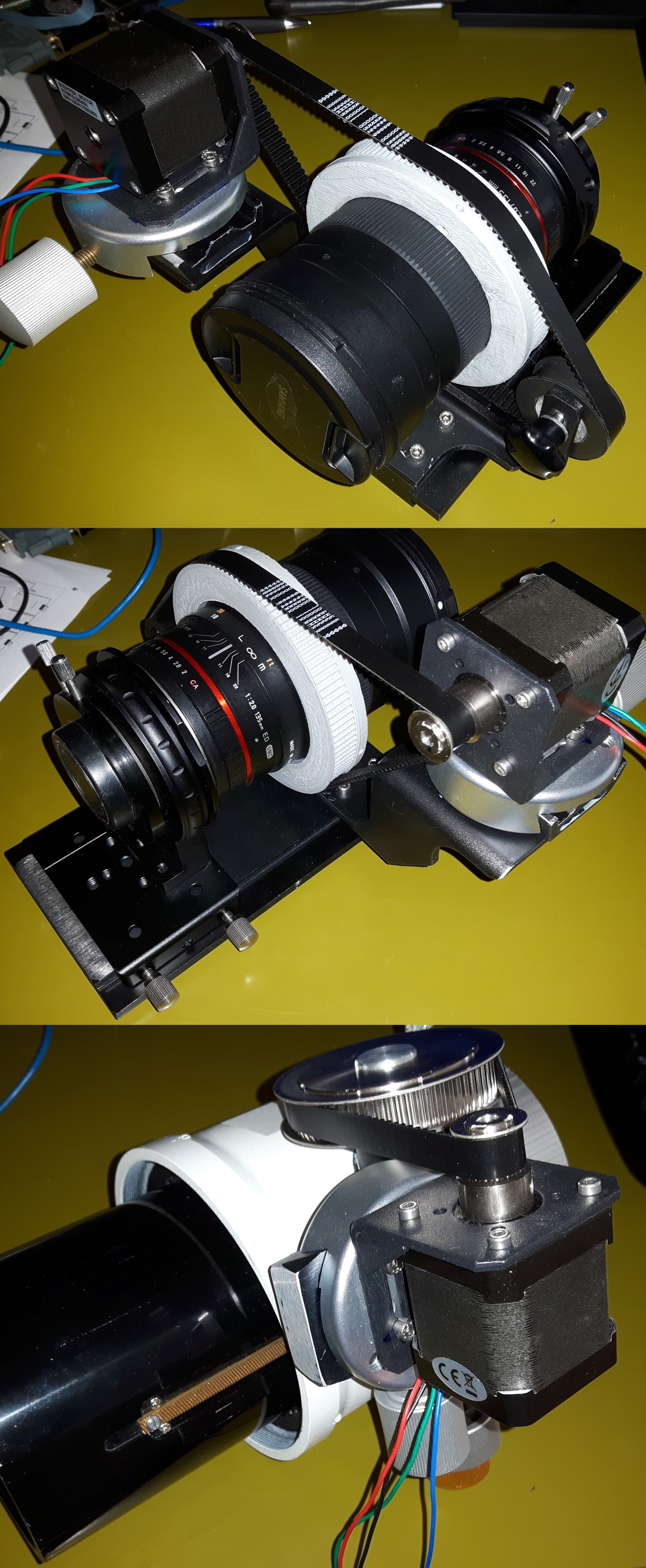

Fick klart min 3d printade fokusring i natt (tog 4 timmar att skriva ut). Med detta arrangemang så kan jag lätt växla mellan olika objektivstorlekar sammtidigt som remmen kan spännas hårt (för att minimera backlash) utan att belasta objektivet.
Hållaren till objektivet är en TS10838 som låser bajonetten med en spännring så även ett tungt objektiv sitter helt fixerat. Bakom detta sitter en TST2Rot som gör det lätt att byta/rotera kameran. Detta är monterat på en BA2451575 som då kan flyttas på på losmandy male/male skenan för att få kuggremmen i rätt position.
Jag har valt att sätta motorn på en vanlig dovetail skena som gör att jag kan använda motorn på refraktorn också. Hoppas detta kan ge inspiration/tips för andra designer.
/Håkan
