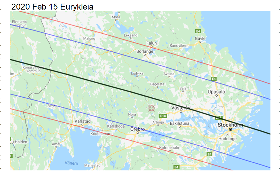

15 februari: http://www.poyntsource.com/New/Google/2 ... _64170.png" onclick="window.open(this.href);return false;

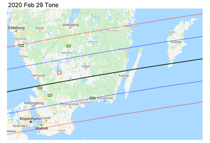

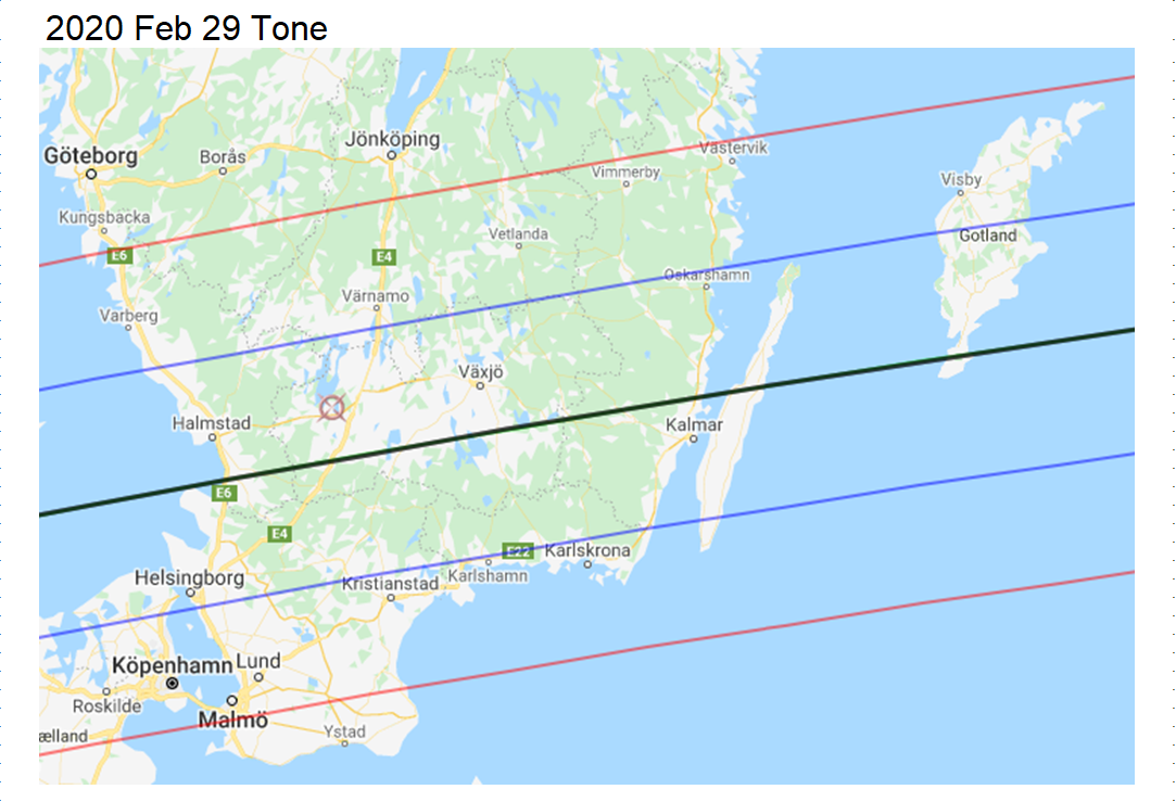

29 februari: http://www.poyntsource.com/New/Google/2 ... _64306.png" onclick="window.open(this.href);return false;

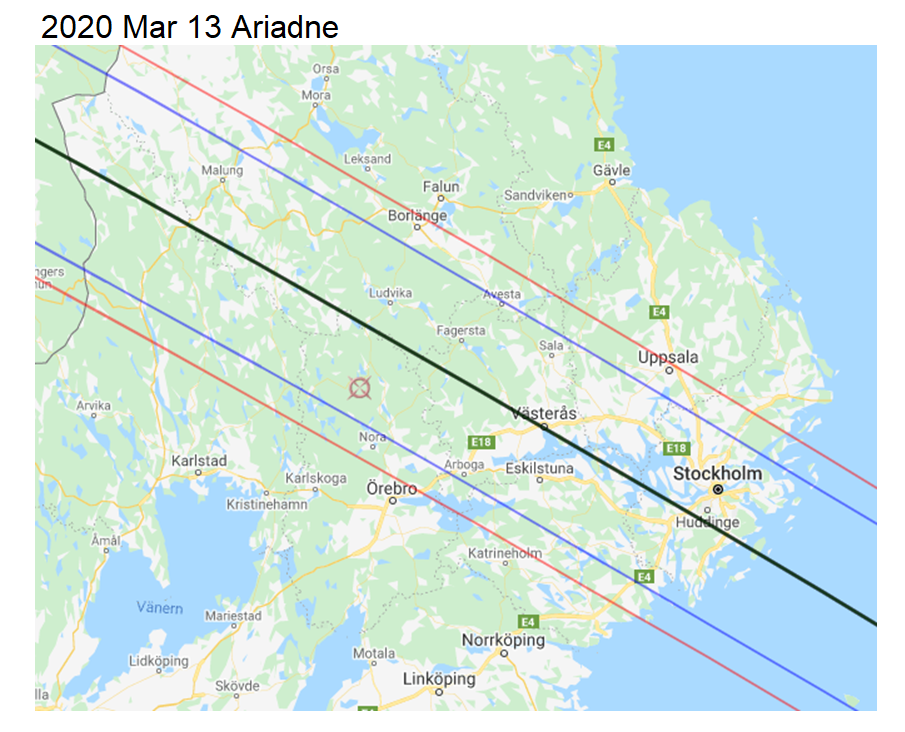

13 mars: http://www.poyntsource.com/New/Google/2 ... _64408.png" onclick="window.open(this.href);return false;

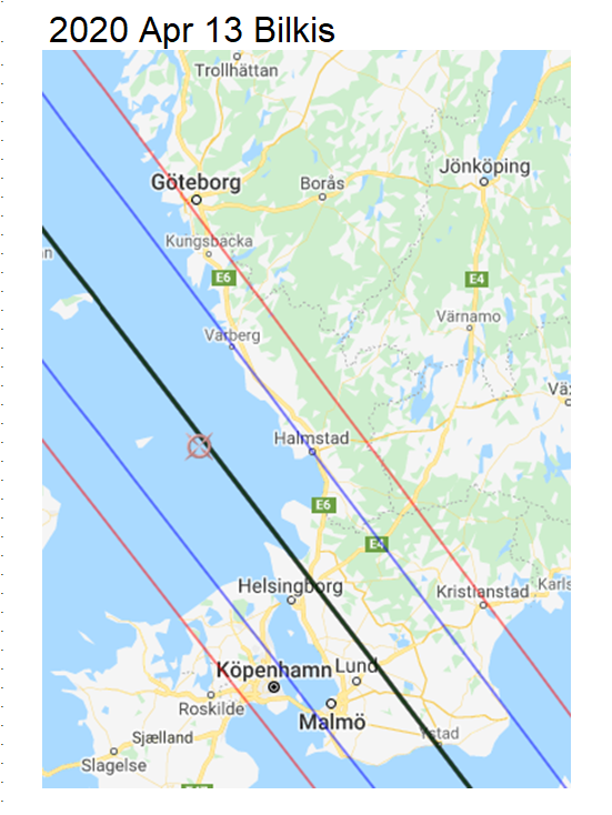

13 april: http://www.poyntsource.com/New/Google/2 ... _64694.png" onclick="window.open(this.href);return false;

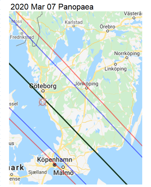

Kartorna nedan visar de händelser som listas ovan. Ockultationen beräknas äga rum mellan de blå linjerna. Den runda markeringen med kryss i kan ni strunta i, den har att göra med centreringen av kartan.

Småplaneten Panopaea förväntas i kväll den 7 mars klockan 22:20 UT (= 23:20 SNT) ockultera en stjärna nära Iota Aurigae. Göteborg ligger med marginal inom ockultationszonen. Se tidigare inlägg i denna tråd för detaljerna.
(70) Panopaea var negativ från min plats endast 2 km söder om den beräknade zonkanten.
Rekommenderar varmt alla som vill testa ockultationer att installera OccultWatcher som ger exakta beräkningar för observatörens egen ort.

Johan, du har en god möjlighet 13 april (Bilkis), då förväntas centrallinjen dra fram ganska nära ditt observatorium.
