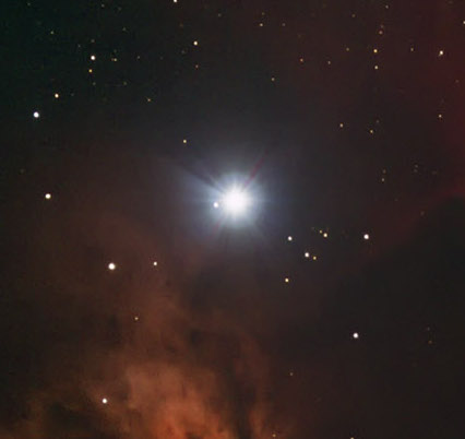

Objekt: M42 First light SDST
Fotograf: Kribba
Kamera: Canon 1000D moddad
Kommentar: Vi valde ett enkelt objekt som första bild för SDST.
LRGB 10 min av vardera kanal.

Ser bra ut, men ni har lite märkliga spikes på stjärnorna som tyder på att nånting sitter i light path. Du ser där det går "in" på tre fyra ställen i ljus-halon runt stjärnan. Det är väl en refraktor ni kör eller hur? sitter det några bafflar i röret, eller är det nått automatiskt lock / dew shield eller dylikt som sitter på röret? Kolla i så fall att den inte är några fästen som sitter i vägen. Jag får samma på mina stjärnor, fast mer symmetriskt och det är det små fästena som håller i spegeln på tre ställen.

Jo vi har oxå pratat lite spikes. Man ser det ännu tydligare här på alnitak. Tuben var ju begagnad när vi tog över den.
Vi får ta och kolla in med ficklampa idag o se hur det ser ut.

Kontrollera så att inte objektivlinserna sitter klämda med för hårt åtdragen spännring/skruvar ( pinched optics ).

"Pinched"
Hur kollar man det tro?
Har tittat nu med ficklampa i tuben. Ser bra ut.
Det enda är att oag sticker ner typ 1-2mm över
filteröppningen i hjulet.
hahied
Posts: 118
Joined: 2017-01-26 13:28:55
Location: Malmö
Re: M42 First light SDST - Kribba
Post by hahied »
Jag har bara erfarenhet av "oil spaced refractors" och där ska hela linspaketet sitta lite löst, man ska nästan höra hur det rör sig vid lägesändring av tuben. Hur det ser ut med en "air spaced" har jag ingen erfarenhet av. Misstänker det är svårare att kolla/ justera sjäv så att inte kollimeringen mellan linselementen rubbas.

Just det, kan vara pinched optics en aning, men brukar bli konstiga former på stjärnor då, dessa är ju hyfsat runda. kan även va i fokusern. men borde bara vara att lysa med ficklampa rätt ner i strålgången typ, ska ju inte vara nånting i vägen alls. så det ser ni ju direkt i så fall.

Vi har konstaterat att det är OAG som är skurken
o kommer in lite i light path ( sensorn går dock
fri ). Inte mycket att göra ngt åt. Tur det bara
syns på starka stjärnor.

ah, makes sense. men borde väl kunna justera lite kanske? man brukar ju kunna justera hur mycket av OAGns spegel som är i lightpathen. jag kör min så den träffas typ på 70% av sin yta, annars stör den min light path oxo.
