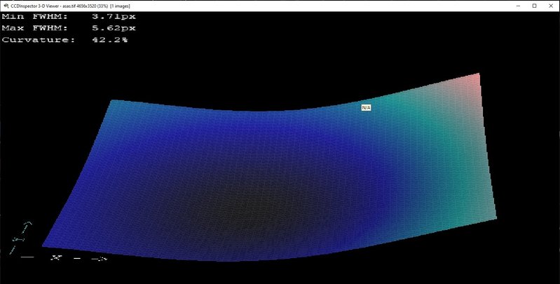

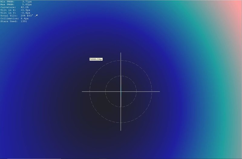

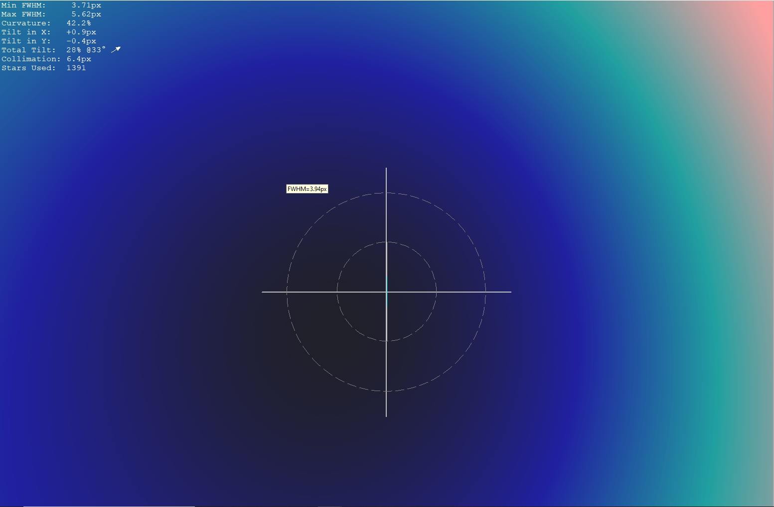

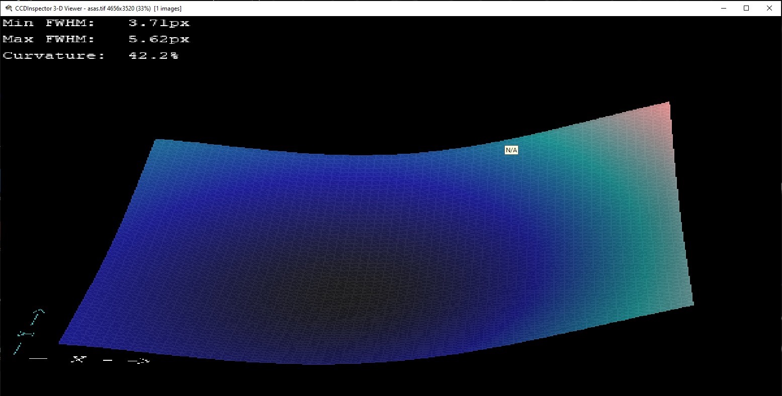

Här är resultatet från mitt 150-PDS newton och min ASI1600. Jag gissar att förutom tilten så behöver spacing justeras. Men ska jag lägga till eller ta bort distanser?

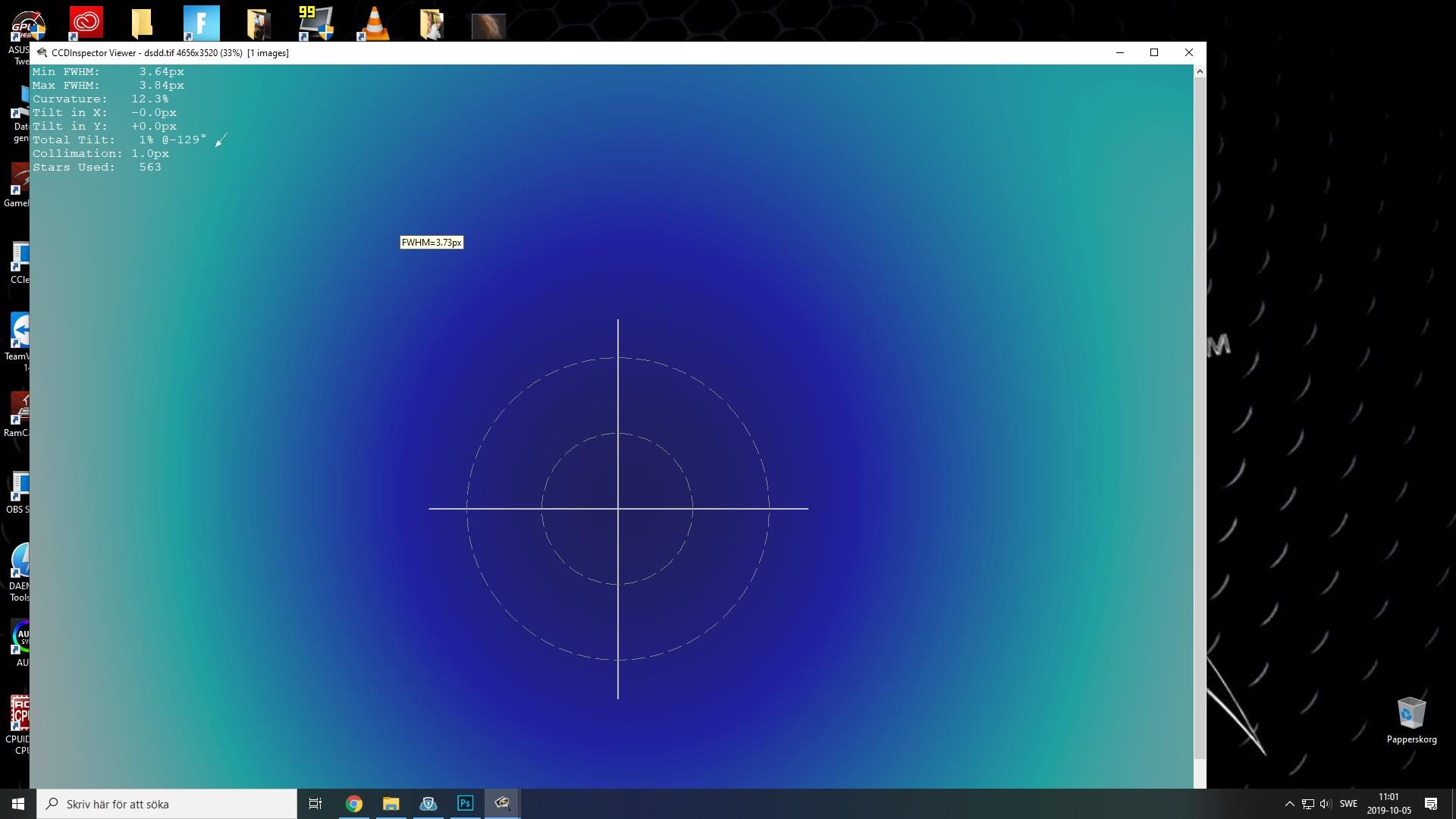

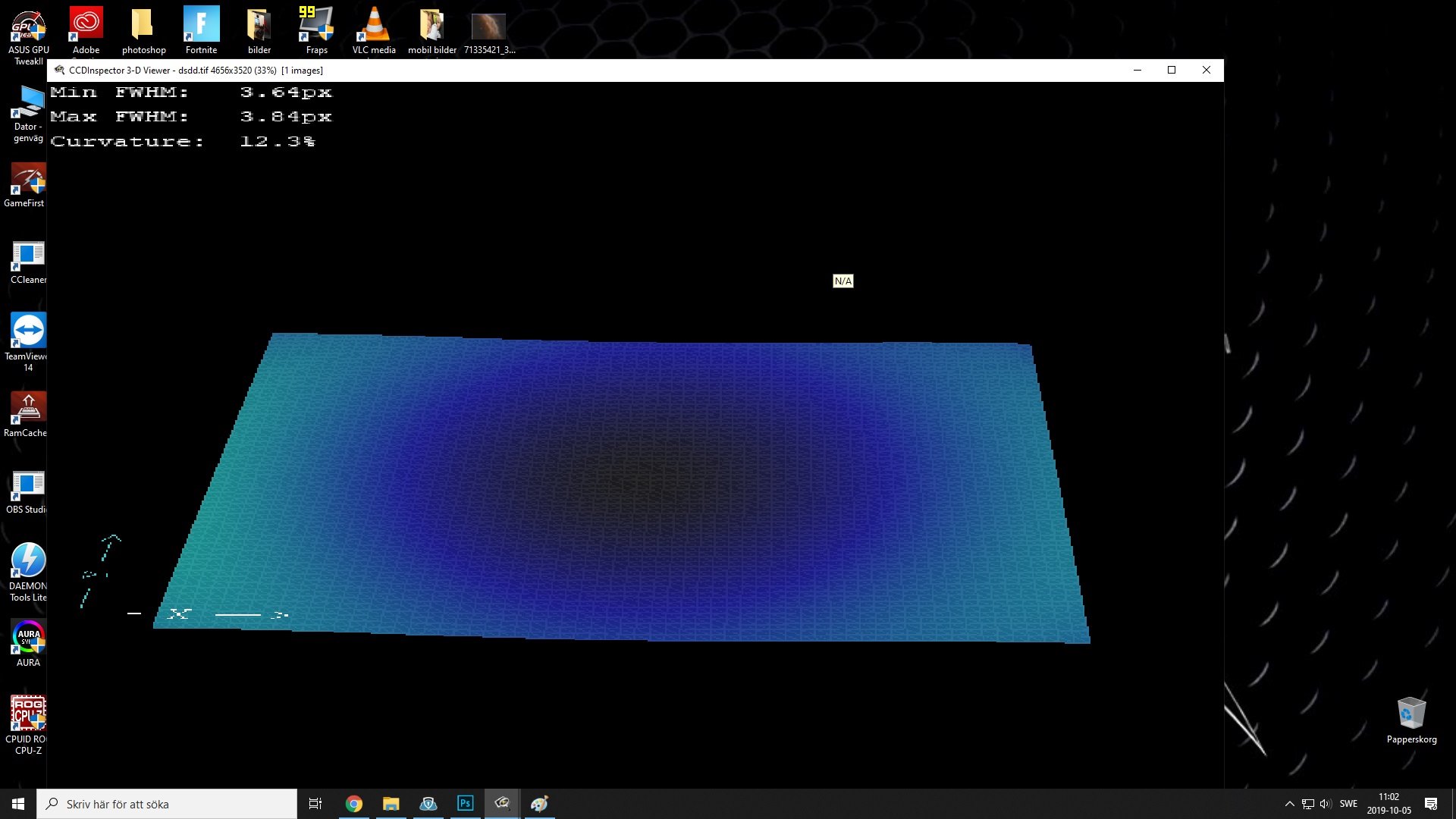

Såhär ser det ut med mitt teleobjektiv. Vad kan man säga om det?

Jag tycker inte ditt Newtonteleskop ser korrekt kollimerat ut, lite kvar att jobba där för att centrera koman.
Ditt teleobjektiv är centrerat och ser bra ut. Inget bildfält är helt platt.

stoffe skrev:Jag tycker inte ditt Newtonteleskop ser korrekt kollimerat ut, lite kvar att jobba där för att centrera koman.
Tack! Jag har börjat misstänka detsamma själv :-) Ska försöka mig på grundlig kollimering. Måste bara leta upp en bra tutorial.
