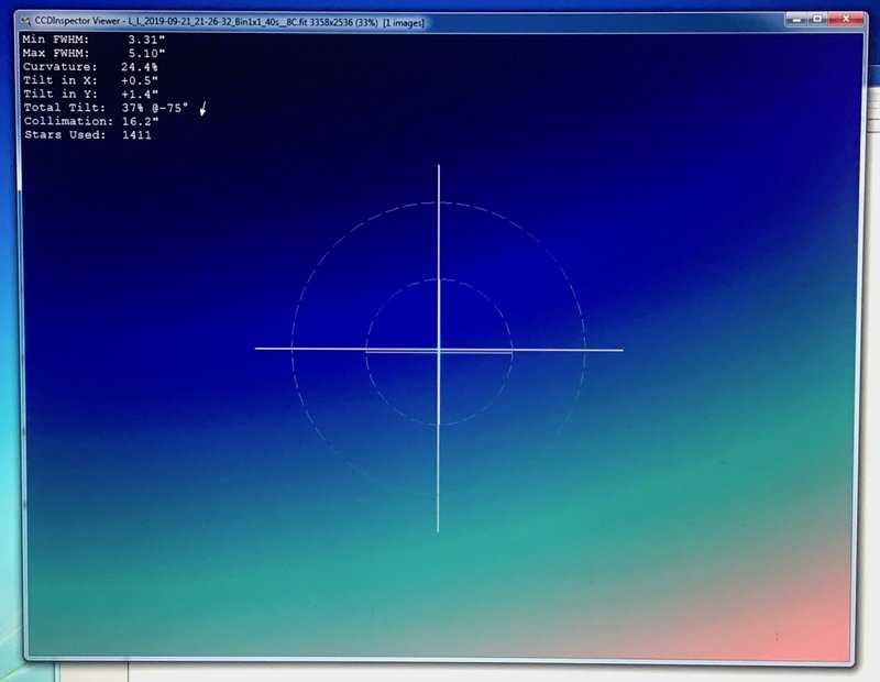

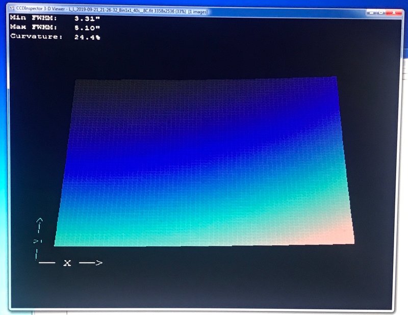

Har kört en luminans sub genom CCD inspector. Är ingen proffs på denna, men mätningen indikerar ju tilt. Teleskop är TS APO 130mm
med Riccardi reducer. Är det värt att korrigera detta felet, nån som vet?
Tolka bild från CCD inspector!

Re: Tolka bild från CCD inspector!
Några stackade L subbar! Mätningen är gjord på en av dom ( kontrollmätte 3 olika).
Möjligt att man går över ån efter vatten. Var mest intresserad av om det går att få ännu bättre. Som du säger skulle kunna
vara ngt sensor tilt då allt övrigt sitter perfekt. Jo Riccardi 3´är inte billig. Vi hade tur att köpa begagnat
Har pysslat en del med ccd inspector.
Först vill du inte mäta på en sin med dso med, bara stjärnor helst.
Tilt är just tilt, kanske fokuseraren som sackar lite.
Curvature är hur väl correctorn gör jobbet.
Bakgrundsfärgen i illustrationen avspeglar fokus (fwhm) svart är bäst, ljusblått ok och blir det mot rosa/vitt är det mest ur fokus.
Stacka helst några bilder och ta ett average, det går att göra live med maxim dl.
