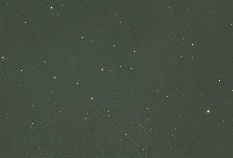

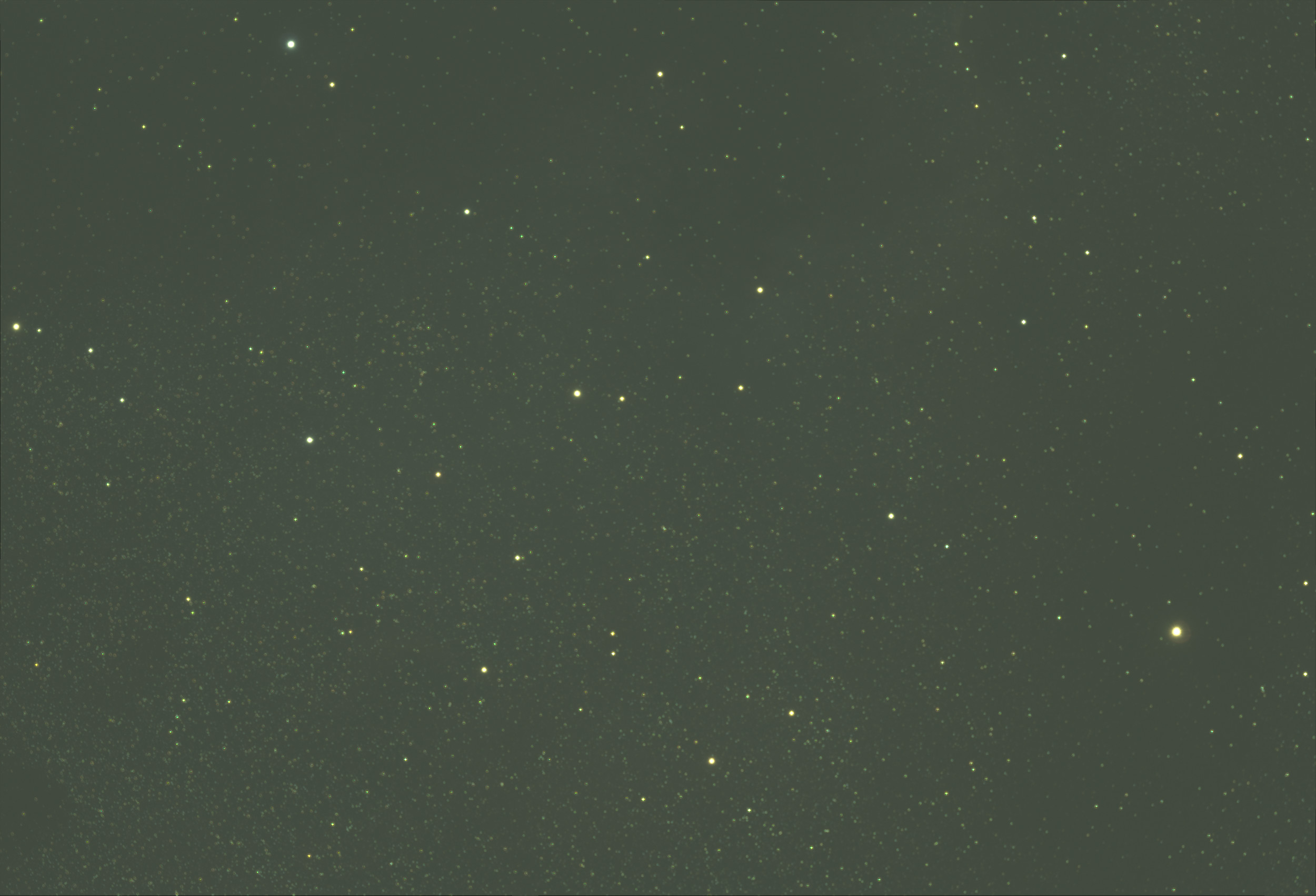

Här är en bild som jag bara stackade lite snabbt i DSS, typ 6 bilder a 180s gain 200. Debayer inställd eftermin kamera. Bilden är rakt från DSS, bara exporterat med lite lägre upplösning och konverterad till jpg i PS för att kunna ladda upp här..
Tittar man på stjärnorna så ser dom ut att stämma överens med rätt område..

Ser ut vara ur fokus . Inte en skarp stjärna i sikte på de svagare bakgrundsstjärnorna. I maxim dl kan man mäta fokus med ett värde finns inte den funktionen i det programmet du använder ?

Bengt wrote:Ser ut vara ur fokus . Inte en skarp stjärna i sikte på de svagare bakgrundsstjärnorna. I maxim dl kan man mäta fokus med ett värde finns inte den funktionen i det programmet du använder ?
Jo den är inte helt i fukus somsagt, Fins en sådan funktion men första gången jag testade så inte helt lärt mig hur det fungerar. Fått till mig att de ringar jag ser runt bakgrundsstjärnorna kommer just från att den är ur fokus och inte mitt filter.
Får jobba lite på att lära mig fokusera. :)

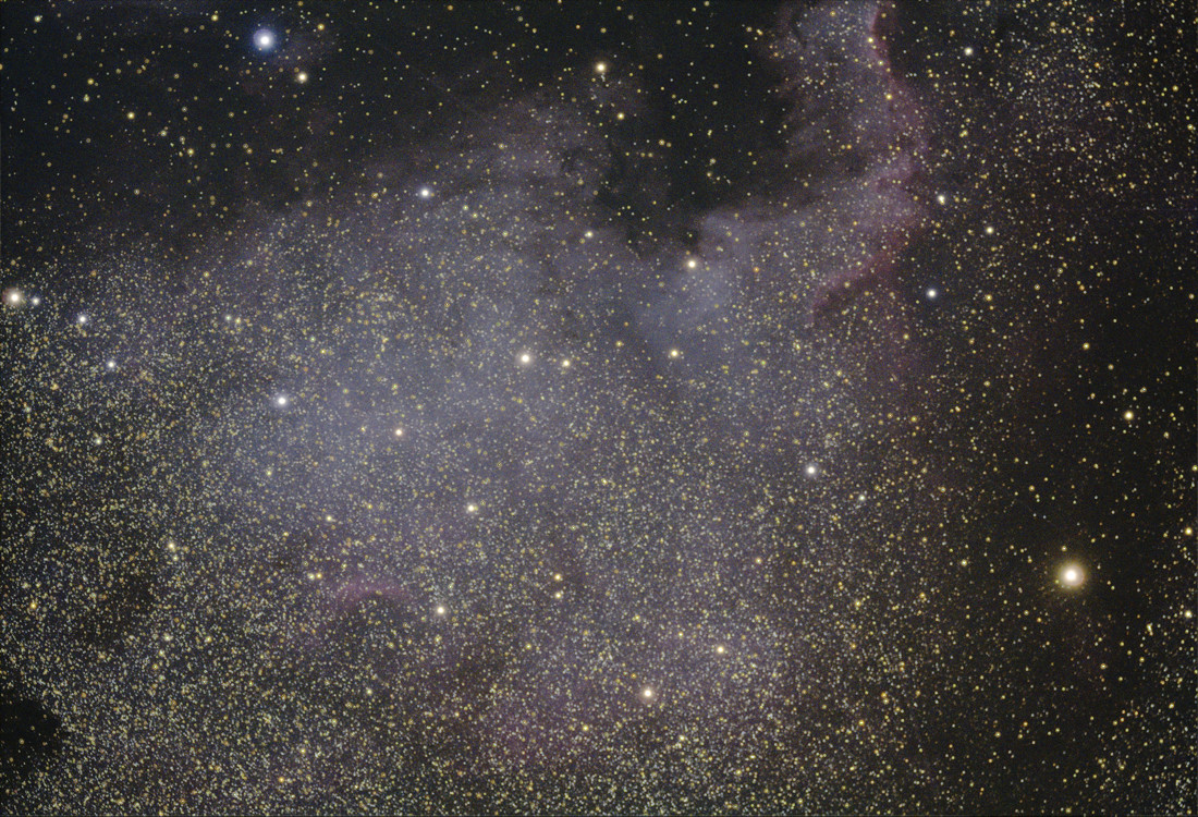

Jo du ligger mitt på nebulosan. Men du måste stretcha (mycket) i 16/32 bits filen. Och minska det gröna och ta fram det röda.

Ok. Jag har lekt lite i PS här i eftermiddag och hittar oxå att den fins där. Nästa fototillfälle kan jag koncentrera mig på att ta bilder, nu när jag lärt mig polställa, platesolving samt hur guidningen funkar. Få lite bättre material att arbeta med i stackning och bildbehandling.
Ska googla lite tutorials oxå o lära mig lite mer om nivåer , rgb och stretching oxå. :)

Det fans visst lite av den där bakom.. :) Som sagt bara 5 st 180s bilder stackade så inte mycket att hänga i julgranen.
