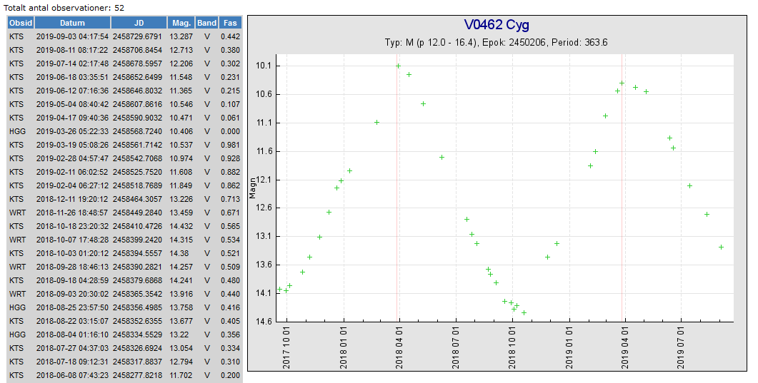

Efter några tester lyckades jag att få icke överexponerade bilder av ett objekt så att jag kan öva CCD fotometri. Jag valde "V0462 Cyg" eftersom det var mycket data på VSO databasen och då kan jämföra med det.
Observationen gjordes 20190916 på Itelescopes T5 teleskop i New Mexico, USA. Jag använde en 120s exp och en 180s båda med V filter.
På den 180s expo blev mag 13,50459 ± 0,018602 och på 120 13,509339 ± 0,023887.
När man titta på senaste obsar i VSO verkar det stämma:
Vad borde man göra för att granska observationerna? Skulle någon vilja köra fotometri på mina två bilder och jämföra resultat?

Inläggav wilt » 2019-09-17 14:28:35
Jag mätte dina bilder i Vphot med 9 jämförelsestjärnor och 1 check star (11.23), alla hämtade ur AAVSOs sekvens för V462 Cyg och aperture radius 6 px, radius of inner sky annulus circle 12 px, width of sky annulus 12 px.
Resultat:
120 s exponering: 13.54, check star 11.27
180 s exponering: 13.55, check star 11.28.
Snarlika resultat med 5/10/10 px apertur mm.
Vilken mjukvara använde du? Använde du samma sekvens av jämförelsestjärnor?
