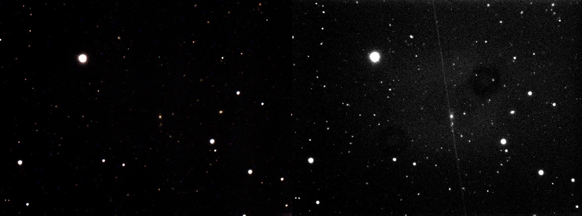

Jämförelse mellan OSC CMOS (sony IMX294) och mono CCD (Sony ICX285AL).
Bägge bilderna består av 50 minuters exponering under samma förutsättningar och utan UV/IR filter. De är bägge bin2x2 och förstärkta ca 100ggr för att visa brus och gränsmagnitud. Då cmos sensorn har lägre utläsningsbrus så gjorde jag 25x2min exponeringar för denna och 5x10min för ccd. Bägge är kylda till -10C.
Efter binning har de en pixelstorlek på 9,26um för CMOS och 12.9um för CCD (dvs 40% mer ljus till CCD pixlen). CMOS sensorn är en OSC (dvs med bayermask) som stjäl mycket av ljuset. Med hänsyn till detta så borde CCD sensorn ha mycket stora fördelar.
Sony brukar inte ange något QE men på nätet kan man hitta flera källor som  anger peak QE på drygt 60% för ICX285AL. Jag har jämfört sensorerna med smalbandigt ljus (passerat Ha, S2 o O3 filter) och stämt av respektive sensor i dessa punkter med hänsyn taget till pixelstorlek och fått fram att den bakbelysta IMX294 borde ha ett peak QE som tangerar 90% i det gröna. Eftersom den i detta fallet inte har något ir-block filter så kommer även en del ljus tränga igenom de gröna och blå pixlarna.
Jag tycker bilderna bekräftar det höga QE jag noterat för den bakbelysta IMX294 och kombinerad med det låga utläsningsbruset så presterar den väl så bra om inte bättre än sin äldre CCD ICX285AL.

Om jag fattat det rätt så är sidan på den virtuella (binnade) CCD-pixeln 40 % större än CMOS, men då blir ytan nästan dubbelt så stor - 94 % mer ljus på CCD-pixeln.

Helt rätt Ragnar, jag räknade slarvigt.
Där är även andra skillnader som man skall ha i åtanke om man vill detaljgranska.
atik314l har 16b-ad med system gain 0.267 e-/ADU16
asi294 har 14b-ad och med intern ställbar gain jag satt på 15db vilket ger 0.7 e-/ADU14 och i fits16 filen ger 0.175 e-/ADU16
Har använt darks (bara 10 darks för ccd så här tillför de lite extra brus) men inga flats. Det är gjort bin2x2 med summering och därefter har jag tagit bort bakgrundsljus/ofs så att bilden ligger nära bruströskeln. Därefter är den uppskalad så att värdena mellan 0..1000 visas (ungefär). Brännvidden är 2400mm så efter binning blir det ca 1" per pixel.
