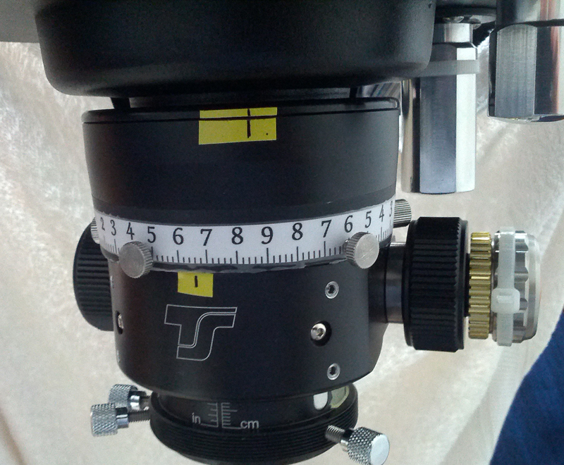

Jag fick jobba mycket med bilden för jag hade klantat mig med bla olika rotationsvinklar på kameran vid olika tillfällen. Det har blivit mer teknikstrul än vanligt senaste tiden, men ser man positivt på det så "räcker" ju den här hobbyn längre då (innan man är färdig med allt ;-)

Väldigt fin bild med otroligt mycket detaljer i galaxen! HAlfa har du oxå lyckats bra med.
Det här med olika rotationsvinklar på kameran har jag upptäckt är ett elände. Tidigare fotade jag bara med 4/3 sensor och den är ju nästan fyrkantig i förhållande till ASI183 som är 3/2. Jag har misslyckats flera gånger och varit tvungen croppa. Man borde nog göra sig en gradskala på t2adaptern och fokuseraren.

by ragge
Tack för det Pelle,
Jag bara drömmer om lika många timmar till på M106, det är ett så tacksamt objekt att fota. Moddad D7000 är rätt känslig för rött så jag har inte behövt något filter här, förutom CLS som stort sett alltid sitter på.
Här är ett tips om rotationsskala (så jag har inget att skylla mitt misstag på) :
Printade ut en remsa i rätt skala, och tejpade den på fokuseraren.
Ragnar
