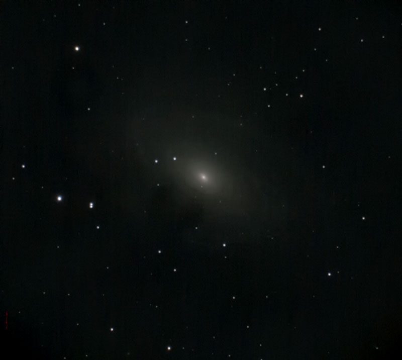

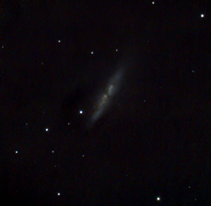

Var lite nyfiken på att testa hur EAA funkar under fullmånen ( 20 feb ). Valde M81/82 då dom står rakt upp och inte direkt nära månen.
Har bara haft UV filter i kameran och bilderna är totalt mellan 500-800 sek. stackade i Sharpcap. Ingen jättebra kontrast men ändå
förvånansvärt tydliga. Taget med SCT C6 och ASI1600 i röd zon.
- Attachments
- EAA_m81.jpg (56.16 KiB) Viewed 16941 times
- EAA_m82.jpg (86.55 KiB) Viewed 16941 times

Bra att veta att M81 o 82 funkar för eaa under fulmånen. Lägg gärna ut mer eaa så får man en känsla av vilka objekt som funkar med olika utrustning och himmel.

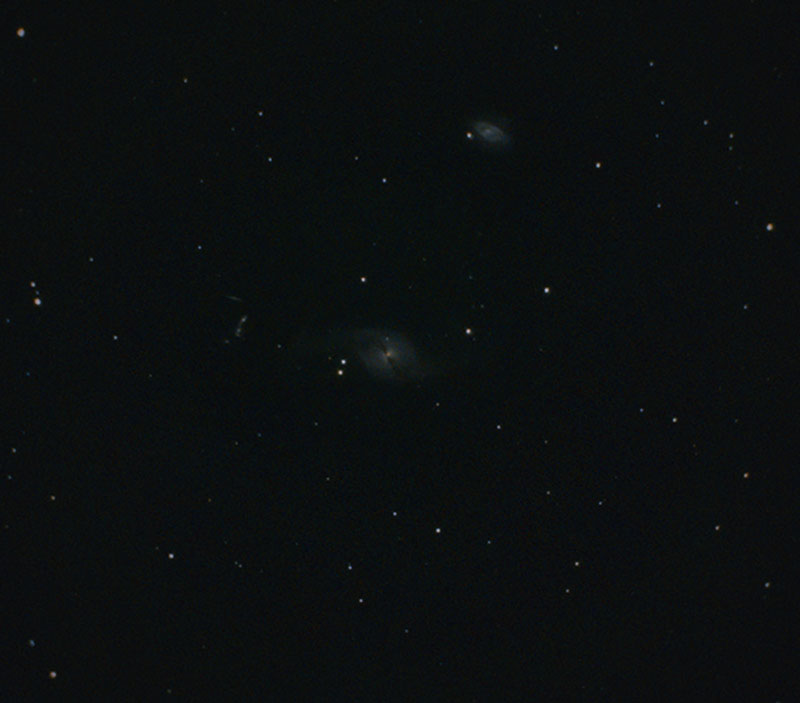

Nästan fullmåne igår och klar himmel, värt och testa tänkte jag iallafall.
Svårt och få bra kontrast, men en av mina favoritgalaxer pga den ovanliga formen NGC3718.
- Attachments
- ngc3718_eaa.jpg (72.03 KiB) Viewed 16307 times
