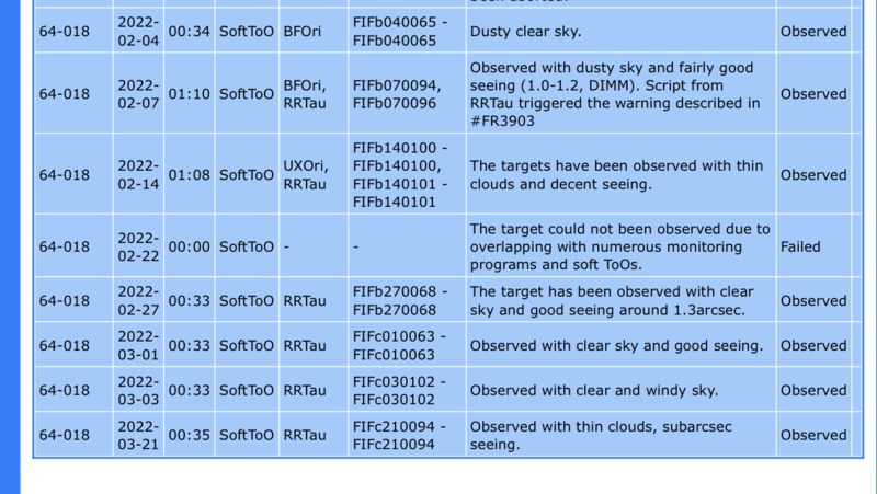

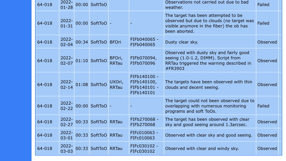

Vi har nu fått bekräftat att spektrum av RR Tau kunde säkras under den gångna natten (mars 3-4). Mycket glädjande med tanke på att stjärnan nu befinner sig i ett fullskaligt djupt dimming event.
Blåsigt men klar himmel över La Palma.
Den kommande natten (mars 4-5) blir det ingen spektroskopi av RR Tau, eftersom ett spanskt forskarlag då har tiden inbokad. Men minimet håller nog på ytterligare några dygn, och alla magnitudobservationer är förstås av stort värde så att det blir en kontinuerlig ljuskurva.

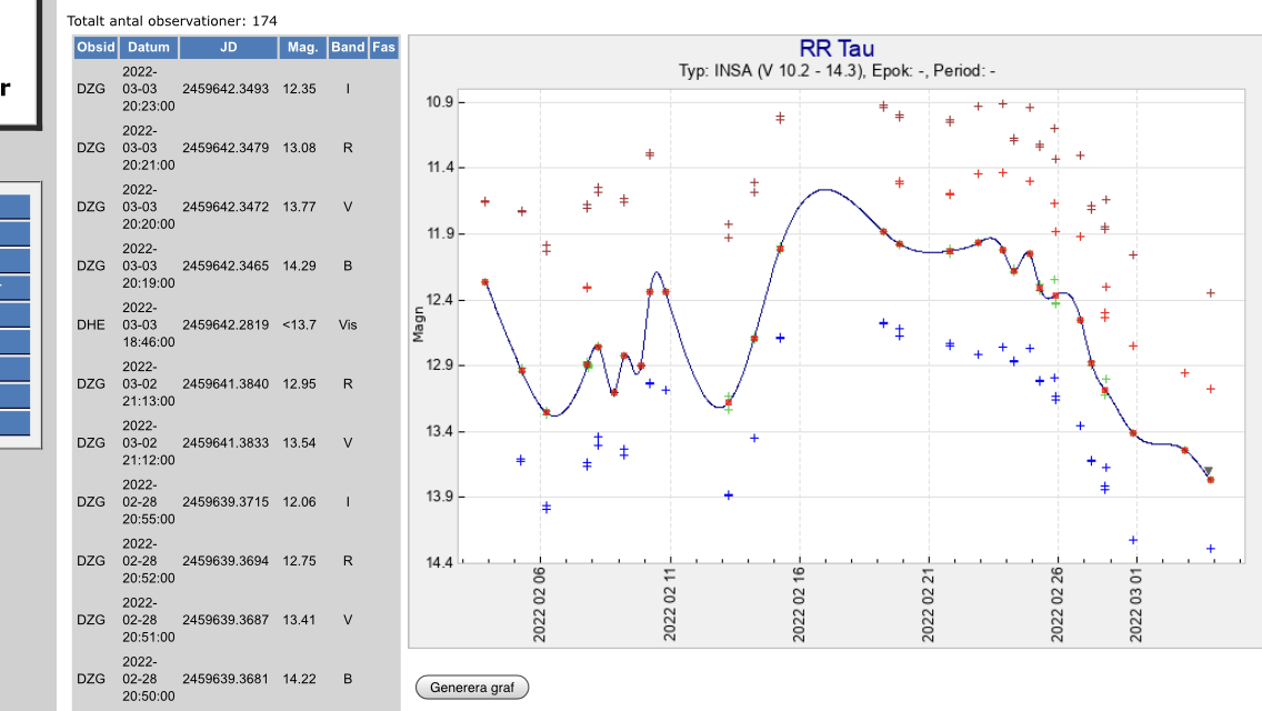

Nya fina BVRI-mätningar för de fyra uxorerna har rasslat in i SVO. Uppdateringar har sänts till NOT-teamet.
RR Tau har lämnat den allra svagaste fasen och är nu på väg uppåt.

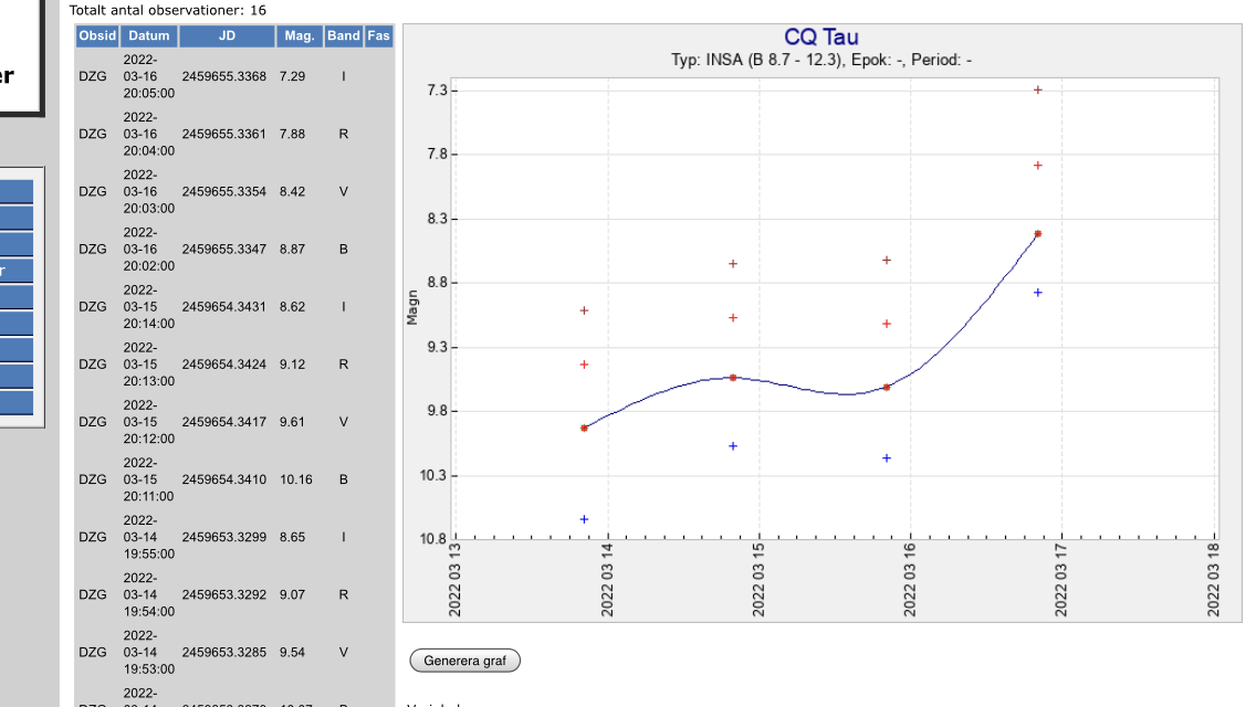

Det skulle vara intressant med uppföljande observationer av CQ Tau. Gregors senaste mätningar indikerar att stjärnan nu är uppe på ungefär rekordnivå när det gäller ljusstyrka. Nästan karaktär av utbrott.

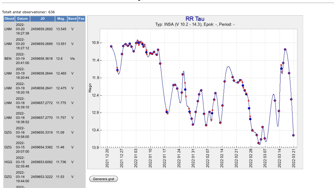

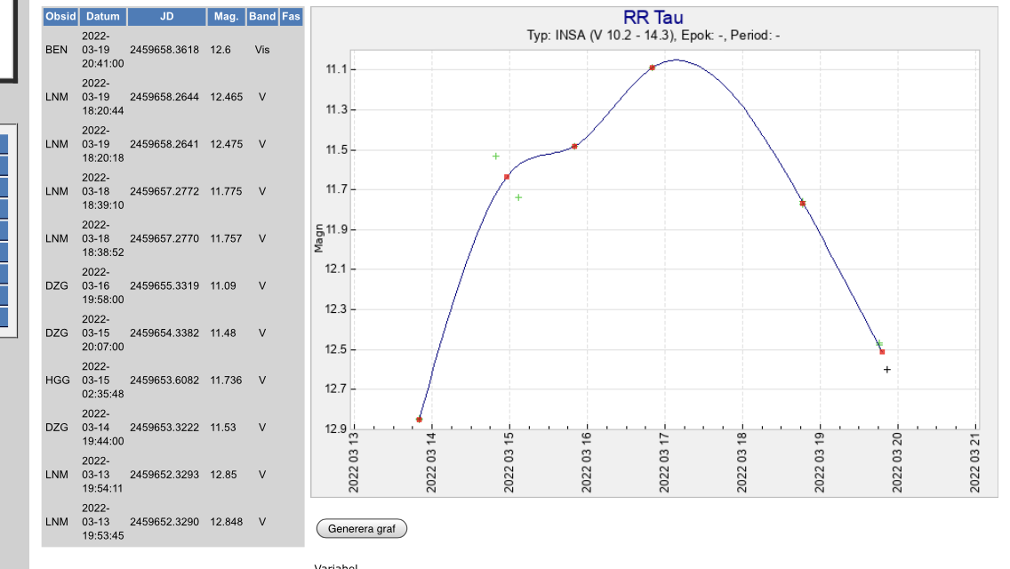

Det är än en gång RR Tau som nu är mest intressant av de fyra uxorerna, den håller på att falla. Igår kväll (19 mars) mätte Magnus V = 12.48 klockan 18:20 UT, och jag skattade den visuellt från balkongen till 12.6 klockan 20:41 UT.

All teleskoptid på NOT var upptagen igår, vi får se hur det blir ikväll. RR Tau är nu inne i årets andra fullskaliga dimming event! Kurvan var igår (20 mars) fortfarande konvex vilket tyder på visuell magnitud någonstans 14.2-14.5 ikväll.
V-kurva (dygnsmedelvärden) från SVO ges nedan.

Fotometri ikväll vore förstås enormt bra. Jag misstänker att stjärnan kommer att vara för ljussvag för min 8-tummare.

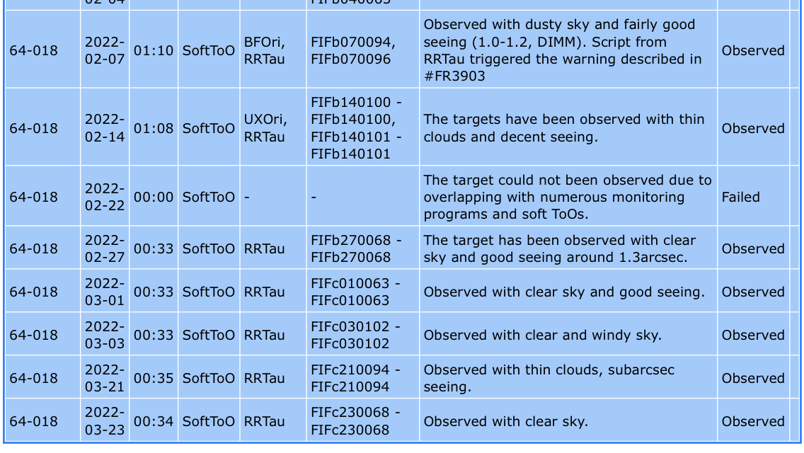

Även natten 23-24 mars kunde ett spektrum för RR Tau säkras! Den visuella magnituden var 13.5 - 13.6 enligt AAVSO-skattningar.
