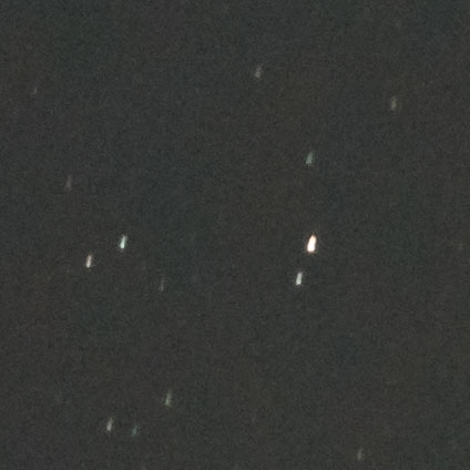

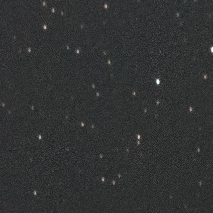

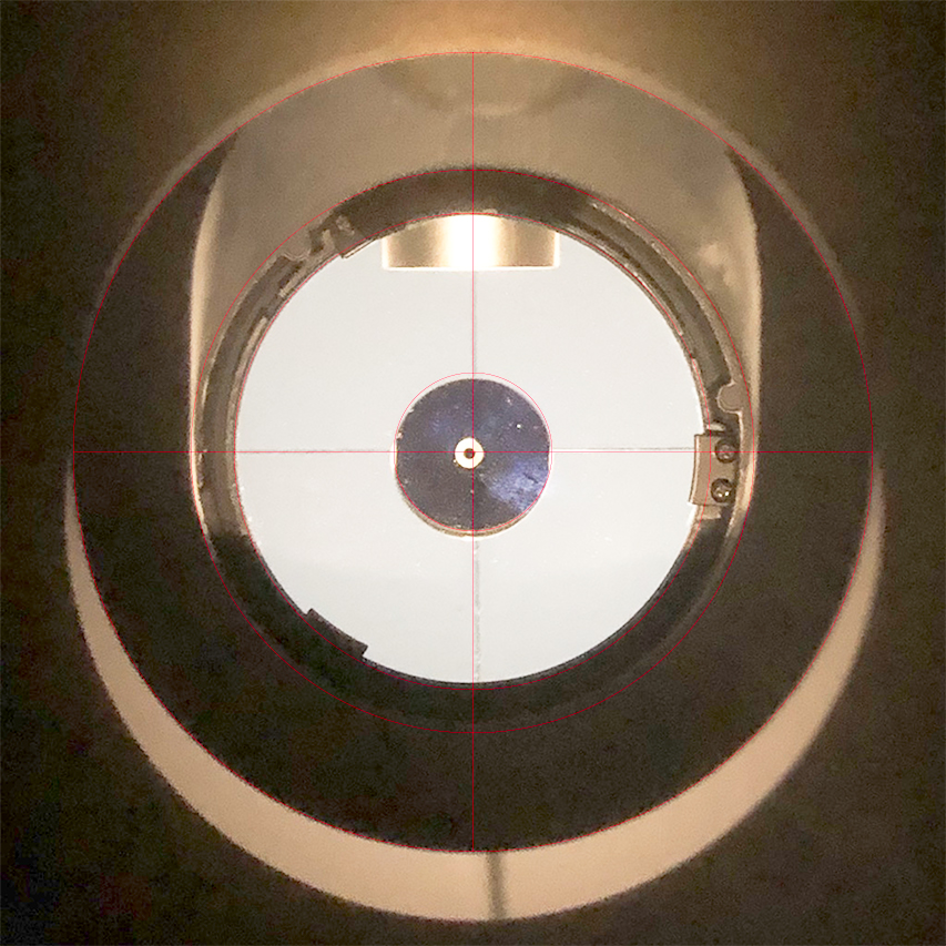

Har ett problem med en SW 150PDS att fokustuben tittar fram i spegelbilden, när i fokus, och syns då även när teleskopet stjärntestas.
Har läst att man kan kapa fokustuben om man får ”D” formade stjärnor. Har inga planer på att använda denna för stjärnskådning utan endast DSO fotografering.
Någon som har erfarenheter om det är värt att kapa eller finns det något smart sätt att kringå problemet, kanske rent av inte ens hjälper?
Bifogat bilder då den fokuserats med bahtinov mask och en där fokus har satts lite ur, även en bild på collmineringen.
Tack i förhand
Collmineringen
Collmineringen
I fokus
I fokus
Ur fokus (höger)
Ur fokus (höger)

Bilderna på stjärnorna ser snarare ut att vara problem med trackingen. De är ju avlånga och i ett fall dubbla, som om du haft ett ryck i drivningen (eller en vindstöt) under exponeringen.

Tack för svar! Trodde det samma tills jag upptäckte att alla 30 bilder i serien hade samma form och position. Misstänker att fokustuben stör ljusinsläppet.
