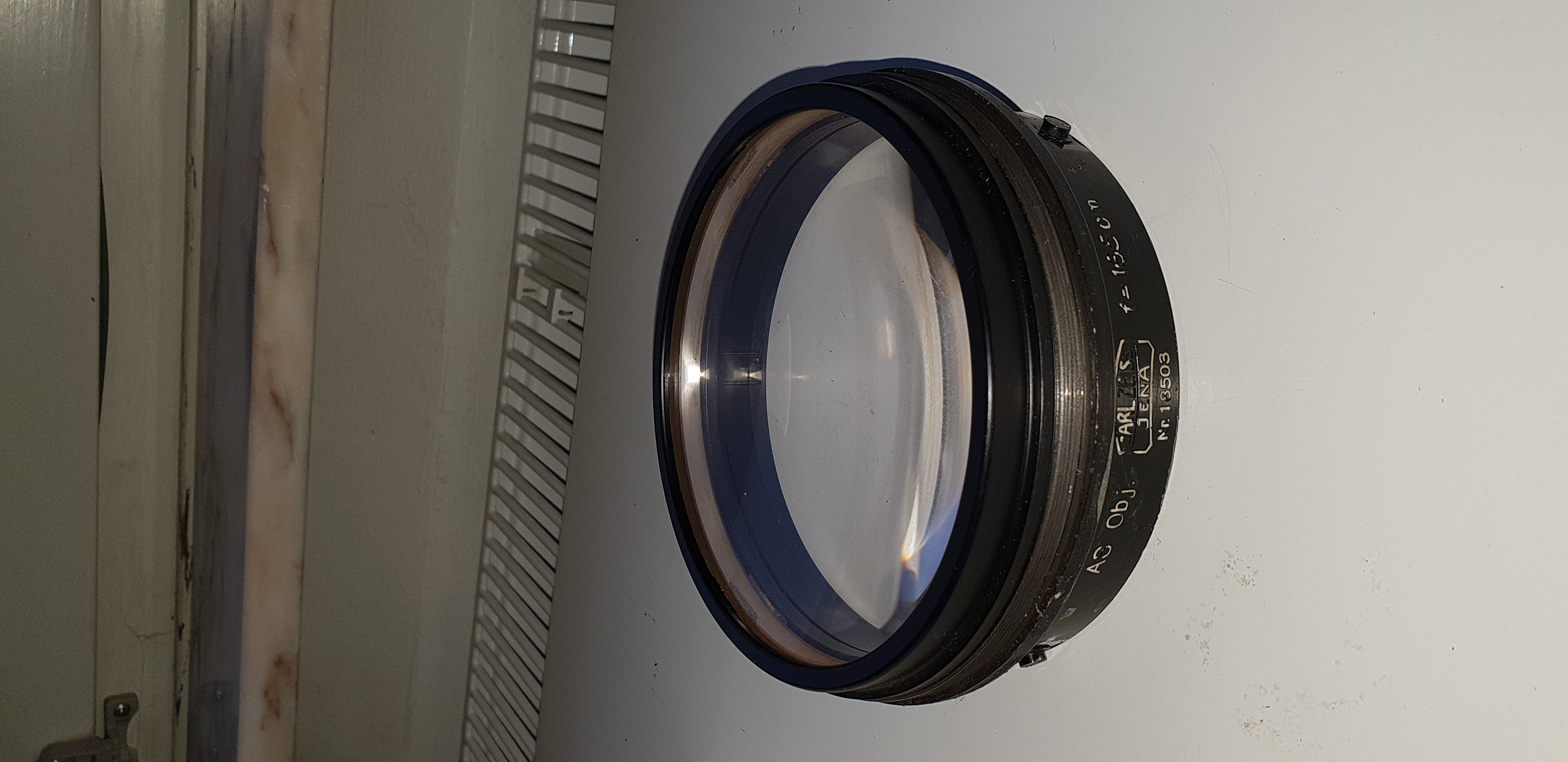

Någon som vet var man kan hitta en leverantör till lämpligt rör för refraktor yttre diameter 125mm objektiv Carl Ziess Jena 110mm f 1650mm om det är någon som har erfarenhet av refraktorbygge tas tips tacksamt emot Mvh Johan

Tack för ditt svar men plåtrör blir tungt och ser som sagt billigt ut.
