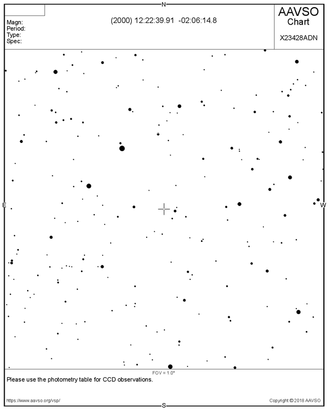

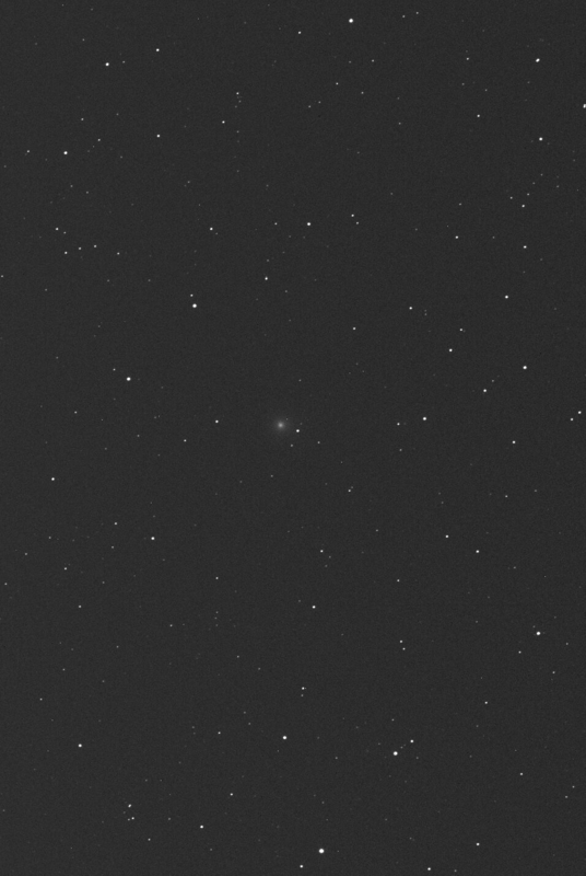

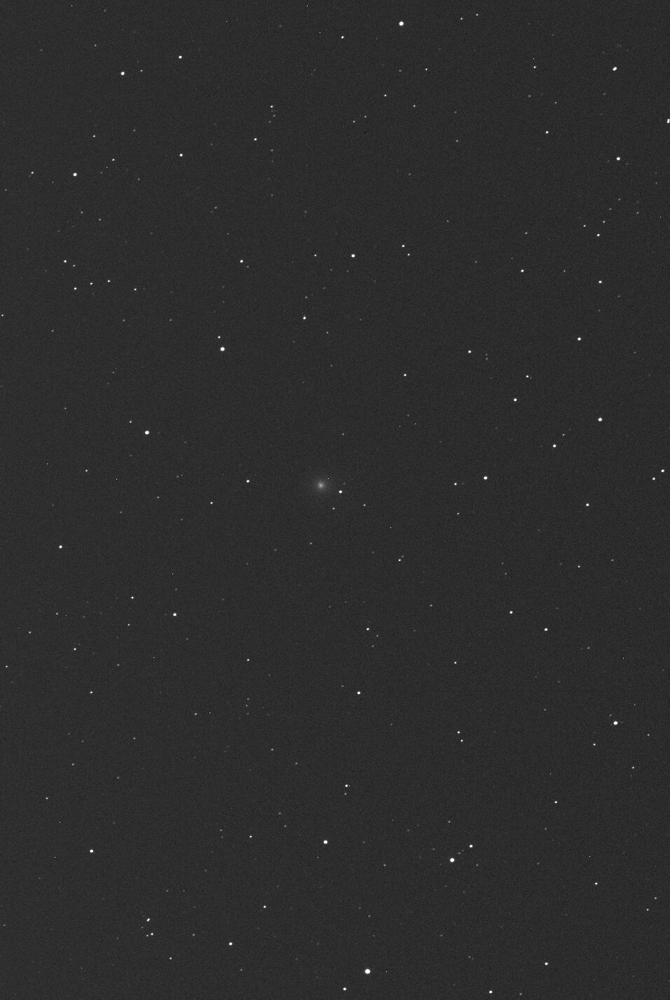

Nedan finns en rykande färsk bild av kometen. Den togs 2018 Nov 8.4999 UT av Robert Fidrich, Ungern, med ett 10 cm fjärrteleskop i New Mexico. Bilden har norr uppåt och öster åt vänster.
Kometens position var vid fototillfället:
J122239.91-020614.8

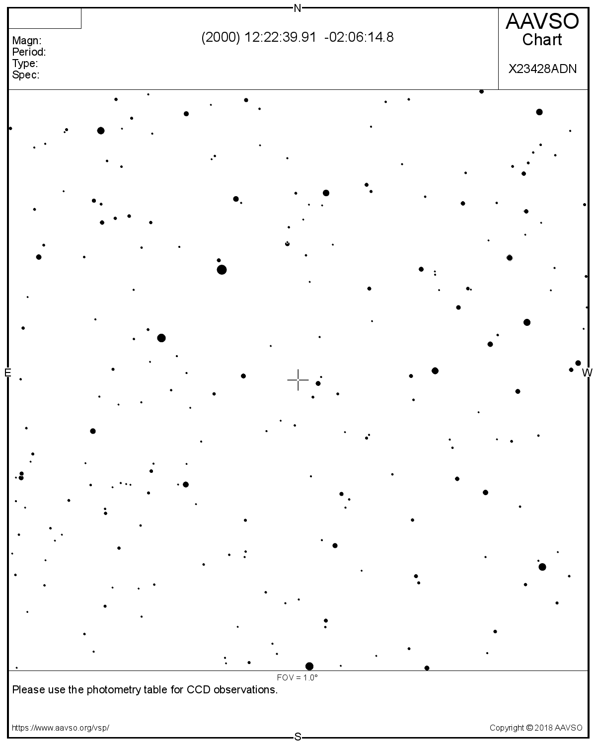

Jag har även lagt in en AAVSO-karta 1x1 grader med ovan givna kometposition i mitten.

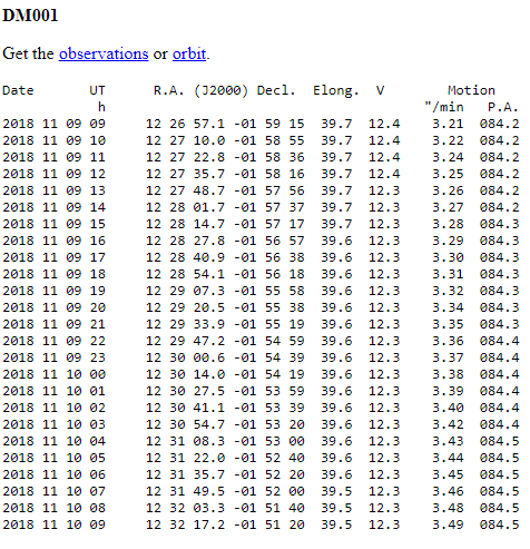

Rörelsen just nu tycks vara mot högre rektascension, och aningen norrut. Se preliminär efemerid nedan.

20181218 UT 15 RA 19 12 51.8 DE -16 37 09 KOMET ALT 7 SOLEN ALT -7 MAG 10.1
20181219 UT 15 RA 19 15 24.1 DE -17 07 52 KOMET ALT 7 SOLEN ALT -7 MAG 10.3
20181220 UT 15 RA 19 17 45.4 DE -17 37 20 KOMET ALT 6 SOLEN ALT -7 MAG 10.5
