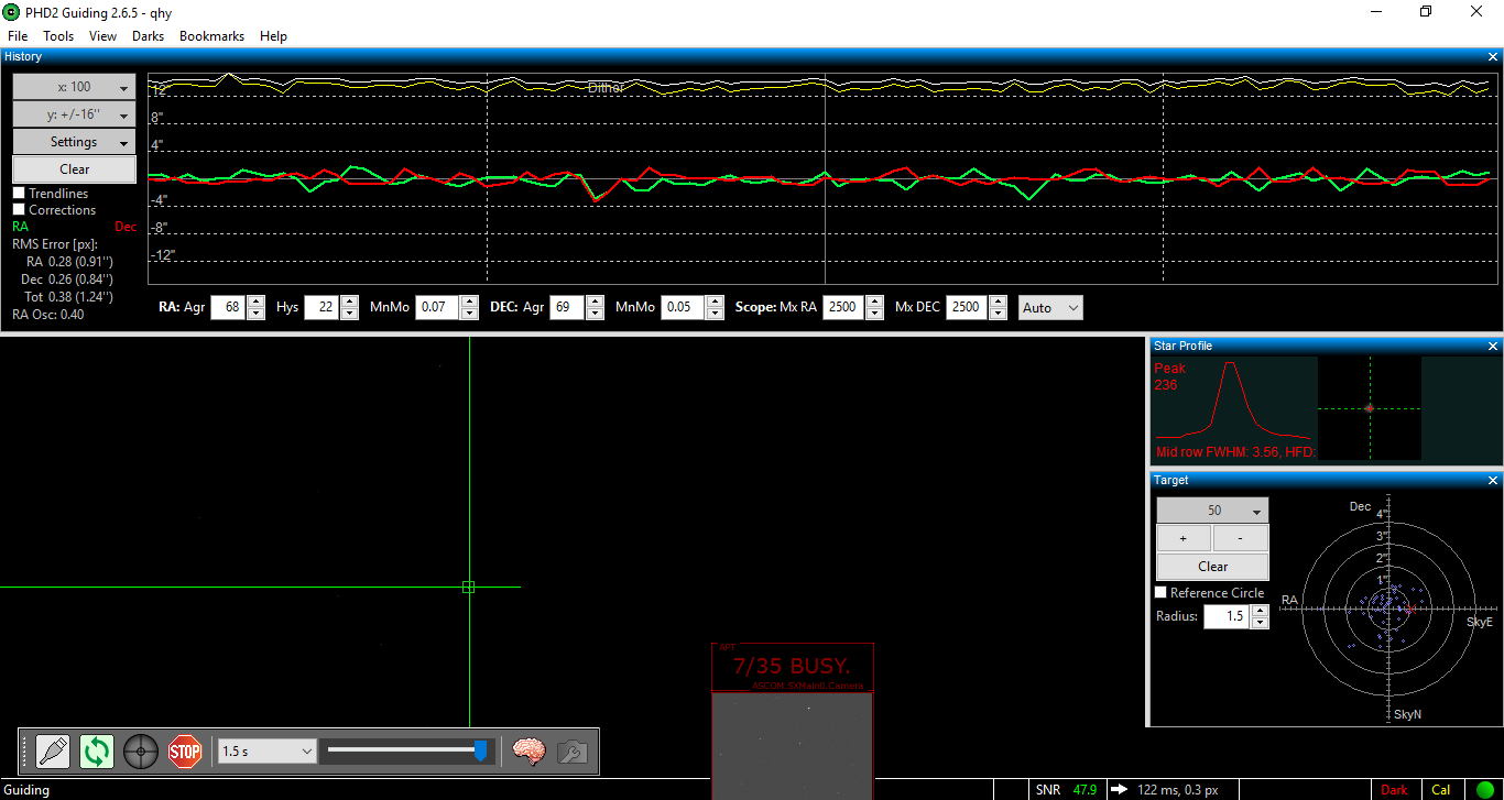

Inläggav micke187 » 2018-10-20 13:53:25
Se till att ha "On camera" i kamerainställningen när du kör med st4 kabel annars får du ingen kontakt mellan kamera och montering.
Och testa dessa inställningar och se om det kan funka för dig.
Brukar ha guidningen under 1" med dessa värden.
