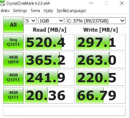

Om du gör ett skrivtest på SSDn med t ex Crystal Disk Info, vad får du för värden då? Går det alltid segt att skriva till disken? Är DMA (Direct Memory Access) inaktiverat av misstag eller något annat skumt?

Upplever inta datorn som slö annars. Fick följande resultat med testprogrammet du föreslog.
Har inte hunnit prova något mer pga jobb men ska testa en extern disk också för att utesluta problem där..

Det där såg tillräckligt ut tycker jag. Har du kryssat i rutan i Firecapture att du har rambuffert? Det är experimentellt men det är inte så dumt att testa, öka på bufferten och gör allokeringstest först innan du testar att göra en videofångst där du sparar filmen. Då ser du hur bufferten laddar ur snabbt och du kan kika i taskmgr hur disken jobbar samtidigt, där ser du även cpu och diverse annat som är aktivt och kanske kan lista ut var flaskhalsen sitter.
