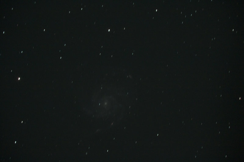

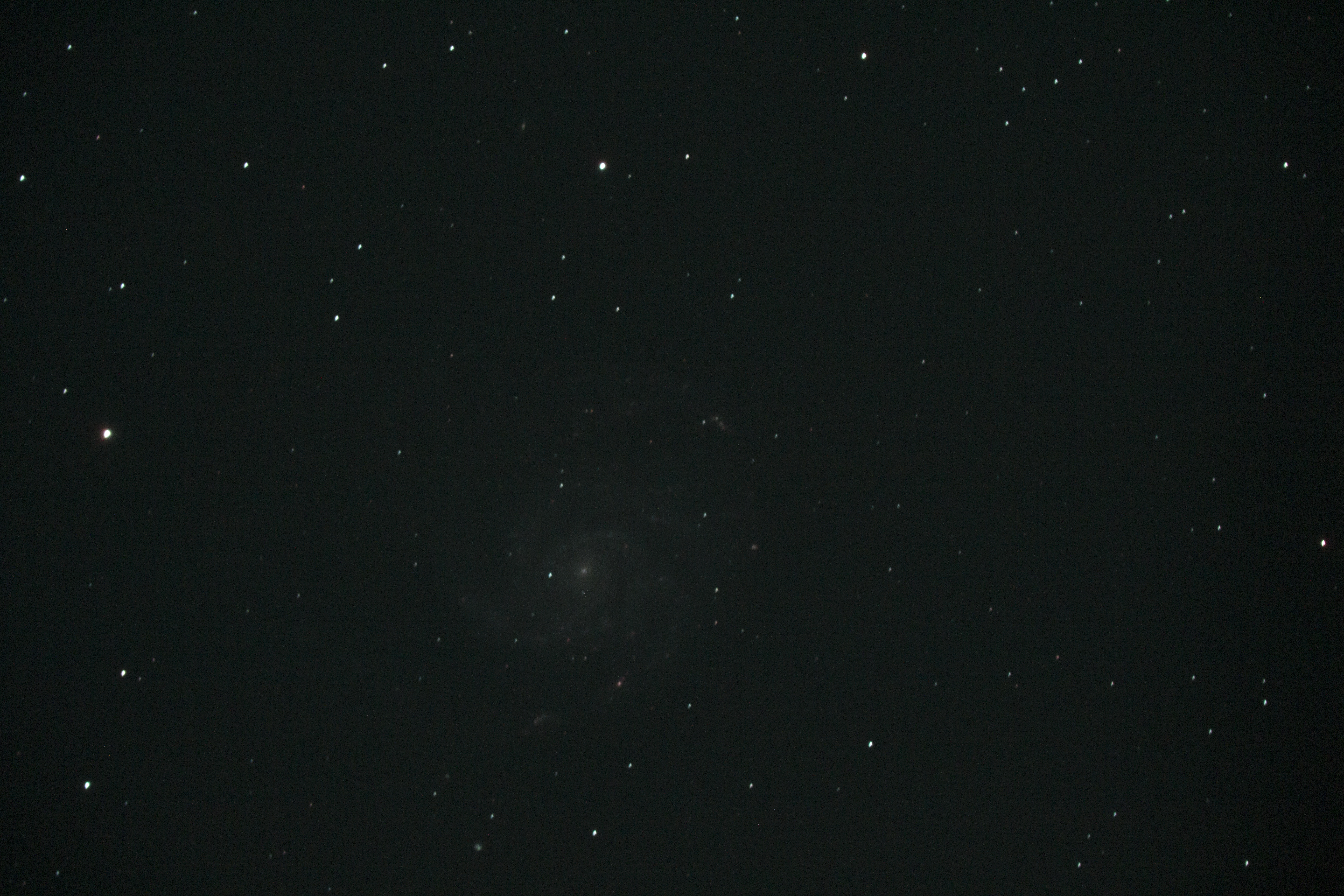

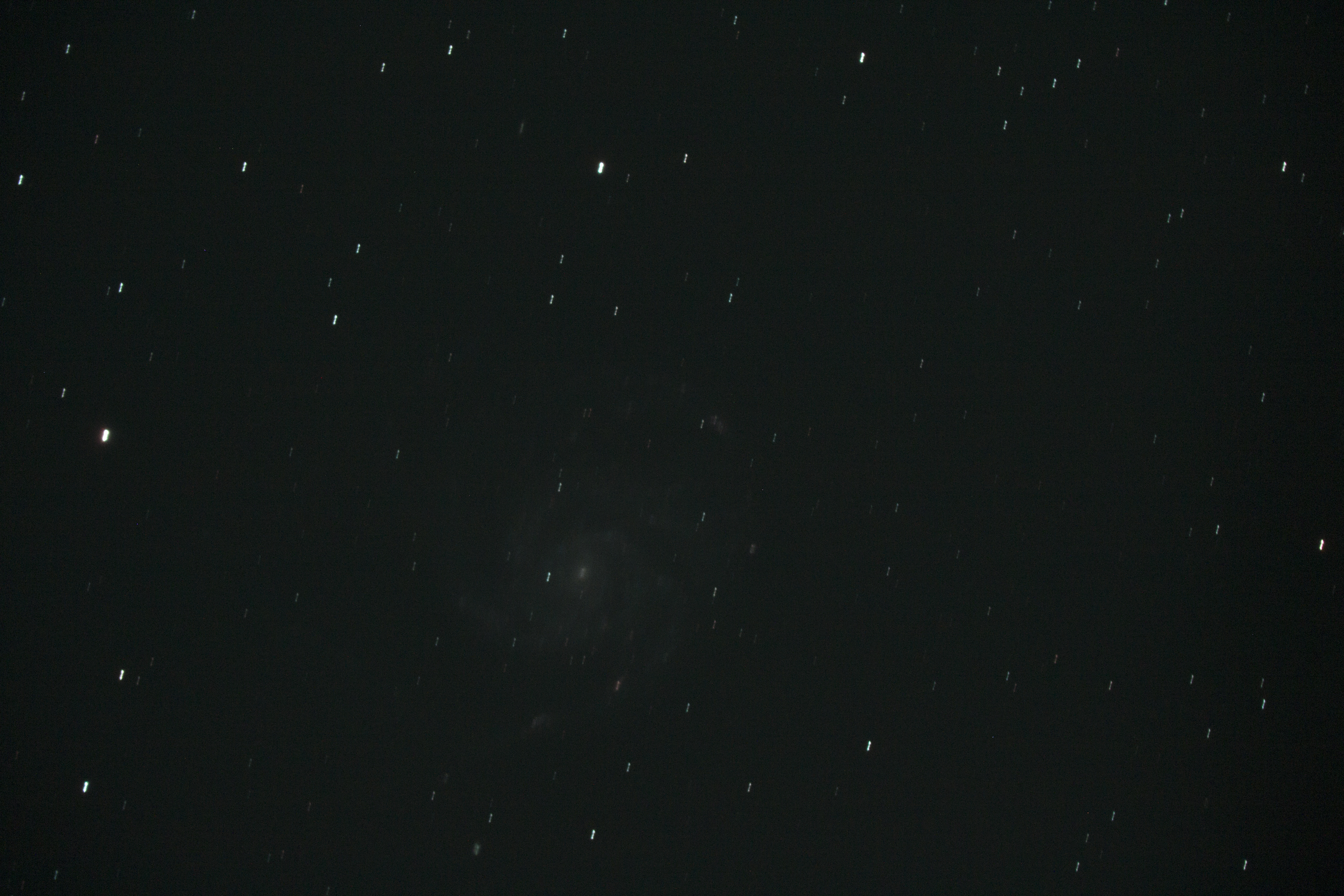

Var ute på mitt andra fototillfälle med teleskopet igår. Stötte på ett problem.
Ställde upp grejerna som förra gången, polställde och alignade goto.
Riktade in mig på M101 med EdgeHD+0,7 reducer ca1540mm. Ingen guidning.
Tog några 300s bilder och av nån konstig anledning blev det långa stjärnsträck på varannan bild??
tog 12 bilder och 6 st blev ok och 6 fick långa stjärnsträck. Se bilderna.
Vad kan vara fel här?
inga stötar eller liknande som påverkat det.

Det är bara andra gången jag är ute och testar grejerna och inte tagit så långa exponeringar tidigare. Granskar jag 180s bilderna från gårdagen kan man kanske skönja samma problem även om det inte märks så mycket på dom.
Känns konstigt att det är just varannan bild. Blåste inte något heller. Och jag satt still i bilen medans jag fotade. Såg ju detta redan när jag fotade så jag försökte tänka på om några yttre störningar kunde göra detta men tror inte det.
Slog mig precis nu.. Det skulle kunna vara nån sladd som var spänd och påverkade monteringens rörelse? Strömsladd, usb till kameran, handkontroll mm. Det kollade jag inte men känns väll lite långsökt. Varför skulle det bli just varannan bild??
Bilderna skiljer sig på ett sätt till och det är att för varje bild flyttas stjärnorna lite neråt.. Om allt vore rätt skulle dom väll hamna på samma ställe i bilden?

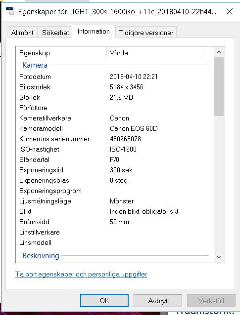

Men jag skojar inte. Tog 11 bilder med BYE 300s varav 6 st verkar helt ok, liiite ovala om man zoomar in. Tyvärr verkar mitt clip in CLS filter stjäla en massa ljus så bilderna ser inte så ljusa ut..
- Attachments
- exif.JPG (60.22 KiB) Viewed 7088 times

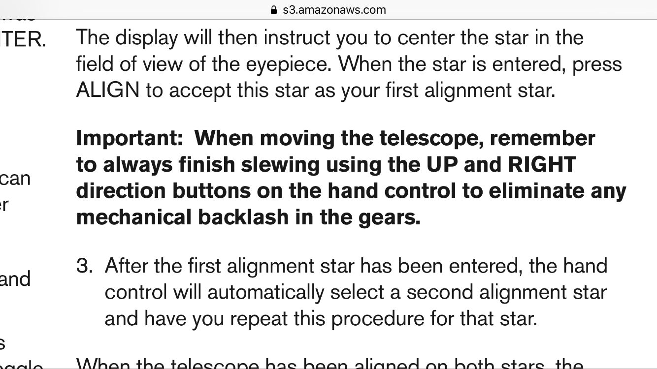

Satt och läste lite i manualen.
Skulle detta kunna skapa mina problem?
Vet att jag fick justera teleskopet lite efter goto då galaxen inte blev helt i mitten. Tänkte inte på detta då..
