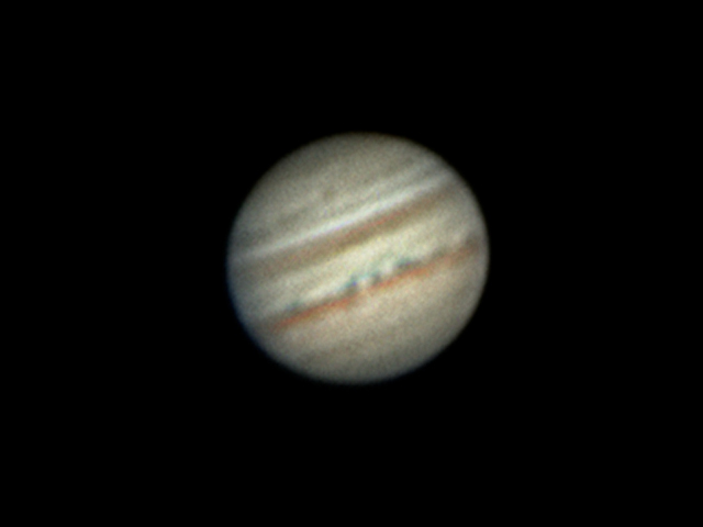

Hmm. Ja alltså, det där var inte så lätt :)
Var ute en sväng i går kväll runt midnatt och försökte fånga Jupiter.
Testade med min Edgehd ca 2000mm och planetfoto funktionen i BYE
Ställa skärpan var en riktig utmaning, tyckte mig kunna skönja några röda band på Jupiter och tänkte att jag fått till det så bra det gick och filmade ca 300 bilder ca 10s. Men det är ju fortfarande bara en suddig klump typ? :) Efter stackning i AS2, 15% av bilderna blev det så här..
grejade lite med fokusen och filmande några sekvenser men verkar inte som om någon blev bättre.. Kanske var lite tidigt ute..
Hur ska en film se ut för att man ska få ett sjyst resultat? Tips på youtubeklipp om redigering av planetbilder eftersöks också. :)
Re: Jupiter med 4 Månar - Peter Rosén
Posted: 2018-04-11 18:23:42
by Peter R
Nej, det är inte lätt.
Du har fått med de 2 ekvatorialbanden och den stora röda fläcken GRS nära transit så jag gissar att du har fotograferat runt 23:30 i natt. Då stod planeten på 8° sett från Stockholm vilket inte är helt idealiskt, men det är jobbigt också att vänta ut den till småtimmarna
Jag har justerat passningen mellan färgerna och neutraliserat färgsticket samt ljusat upp din bild och då blir den så här:
Det är viktigt också att du låter teleskopet stå ute tillräckligt länge innan du börjar fotografera så att det kommer ner i temperatur vilket tar ca 1 timme.
Det låter som att du har fångat 30 bilder/s men din bild är ganska mörk så jag skulle rekommendera dig att förlänga exponeringstiden om det går och kanske köra 15 eller 10 bilder/s och så kan du köra sekvenser på upp emot 2 minuter.
Posted: 2018-04-11 18:47:23
by taipan
Passningen av färgerna? Hur gjorde du det? Du menar det att den grön upptill och röd nertill?
Jag hade varit ute från ca 21.00 då jag försökte fånga M101 också för att testa mina grejer(andra gången jag var ute igår). Och jag exponerade lite mörkt just för att få upp b/s då jag trodde att det var att föredra. Men är tacksam för tipsen och ska testa lite längre sekvenser nästa gång.
Så man du skulle göra en gissning. Vart är det jag gör mest fel?
tidpunkt?(planeten borde stått högre?)
Val av kamera? Hade varit intressant att testa med ASI120mm också fast jag frös så väldigt om fingrarna..
För lite data att arbetamed i AS2? (behöver längre sekvenser)
Eller är det fokus som sitter fel helt enkelt?
Givetvis är det kanske en kombination av flera men vore kul att få tips på vart jag ska börja för att få till ett bättre resultatnästa gång.
Nu körde jag ju på 2000mm och inte 4000mm som du själv. Kanske också påverkar hur mycket detaljer man får fram.
