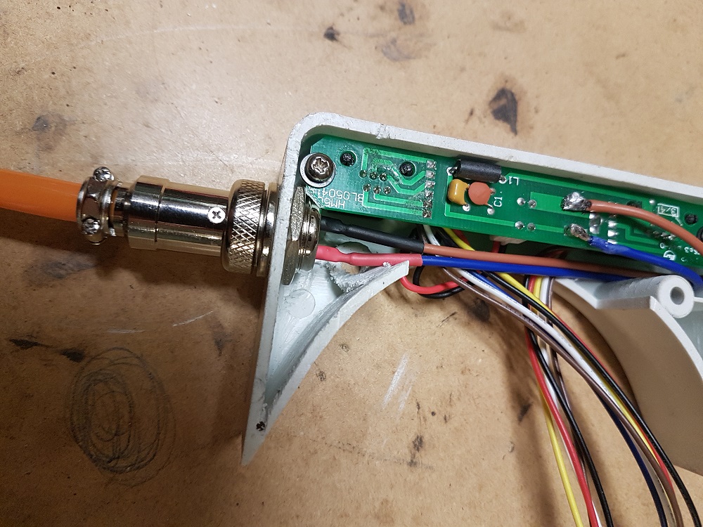

Har efter att märkt ett tag att strömkontakten på min heq5a varit glapp så bestämde mig för att göra en ny kontakt som håller bättre.
Så här är resultatet:
Enda negativa med det var att jag fick såga bort ena plasttappen till skruven för att ens få plats med den nya kontakten.
Får ta och sätta dit en längre skruv så det håller.
Så nu får jag hoppas det är nog med glapp i kontakten :)

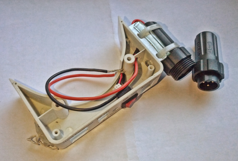

Gött å se att fler och fler bojkottar den där värdelösa DC plugen... [emoji6]
Jag kommer använda mig av en liknande lösning, fast med kabelgenomföring med böjskydd och ipklassade kontakter på utsidan. Detta ansluts med en silikonkabel 2*0.75 (kan det vara samma som din) som skall klara -40/+100.

Kabelhylsdon serie 423 2 polig för upptil 0.75mm2 och ett böjskydd med sådan där fjong på. ;) Kabeln är Lappkabel från Conrad.
Anledningen till att de använt den kontakten är troligtvis för att spara pengar i konstruktionen, fast då had de kunnat använda något annat än rostfria ben (HEQ5 Pro).

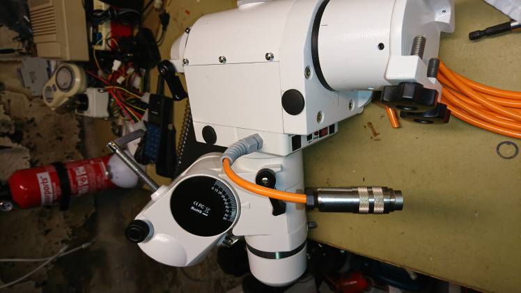

Nu är min mod äntligen utförd.
Skickat från min F8331 via Tapatalk
