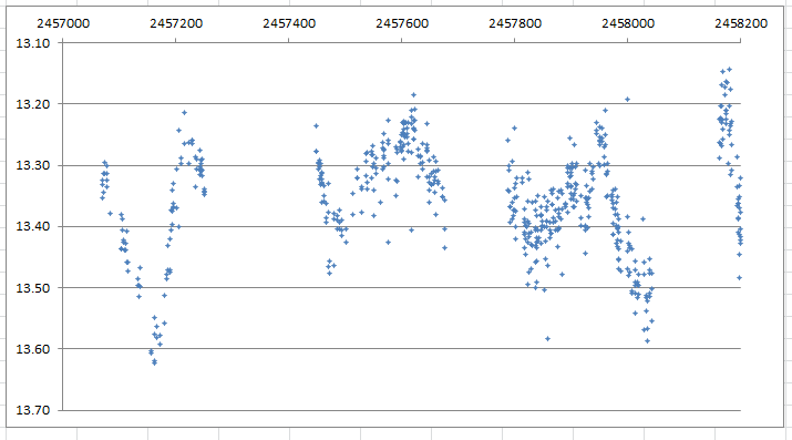

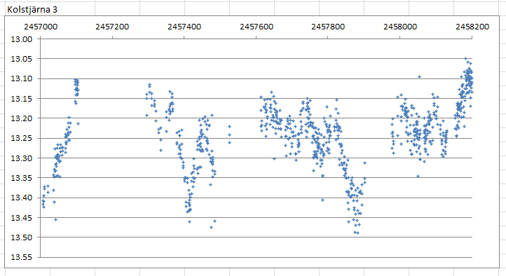

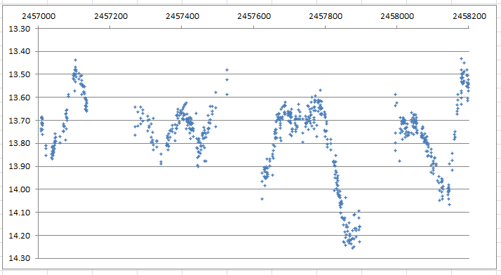

Jag har hittat tidigare okänd variabilitet hos tre kolstjärnor, se diagram nedan. Än så länge är jag restriktiv med att ge identiteten, men det kommer jag förstås att göra när stjärnorna blivit godkända i VSX.
Kolstjärna 1 ljuskurva.PNG (25.51 KiB) Viewed 7292 times
Kolstjärna 2 ljuskurva.PNG (15.32 KiB) Viewed 7292 times
Kolstjärna 3 ljuskurva.PNG (20.1 KiB) Viewed 7292 times

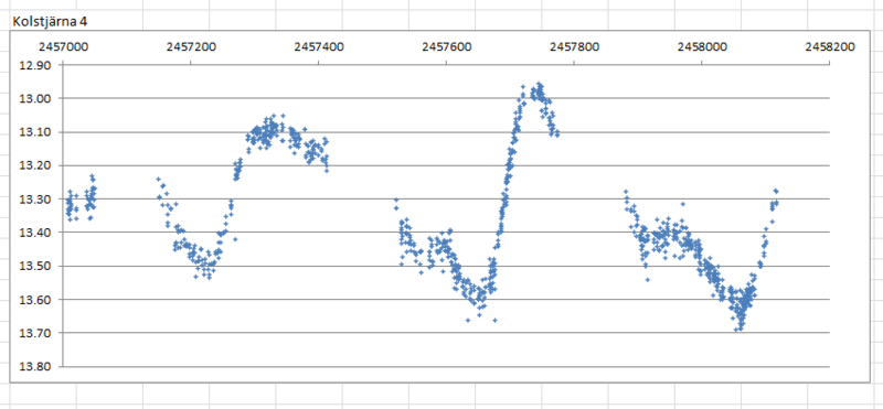

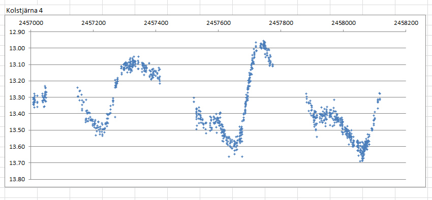

Här är ytterligare en tidigare okänd variabilitet hos en kolstjärna, se diagram.

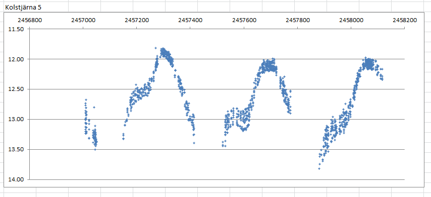

Och så hittade jag en till, med riktigt stora variationer!

Re: Nya fynd utanför variabelupptäckarprojektet
Post by ThomasK »
Oj, det var ju underligt att stjärnor med så stor variation förblivit oupptäckta. Grattis.
DHEB
Posts: 689
Joined: 2017-08-21 20:23:43
Post by DHEB »
Verkligen! Den sista har en variation på nästan 2 magnituder. Häftigt.

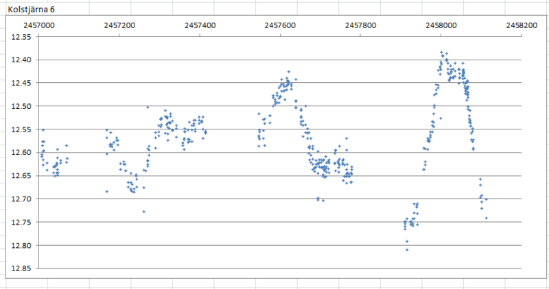

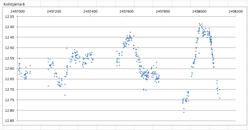

Och så en till ...

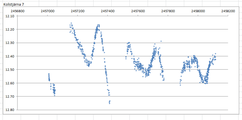

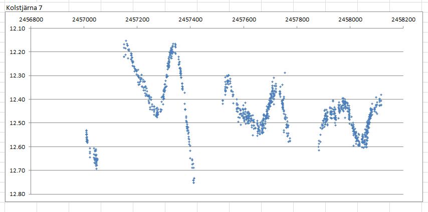

Har kollat en enda stjärna idag, den är en ny variabel. Se nedan.
Post by ThomasK »
CGCS 5965 verkar vara ytterligare en variabel från katalogen "General Catalog of galactic Carbon stars" som verkar vara en guldgruva för nya variabler. Detta var den åttonde stjärnan jag undersökte. Av de första 7 var 6 redan kända variabler och den 7:e för svag för ASAS-SN.

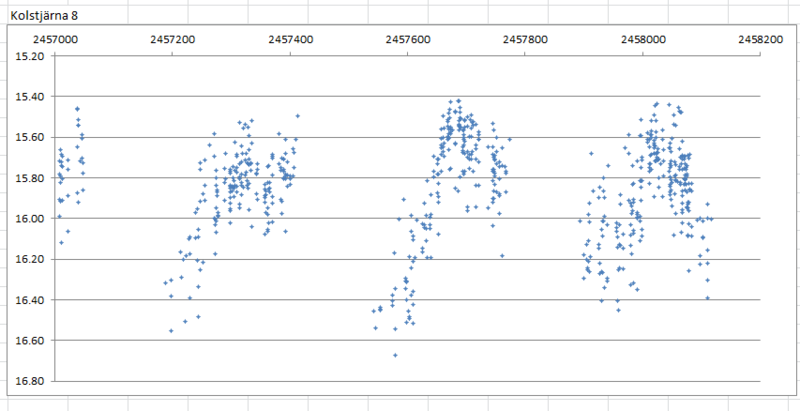

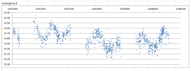

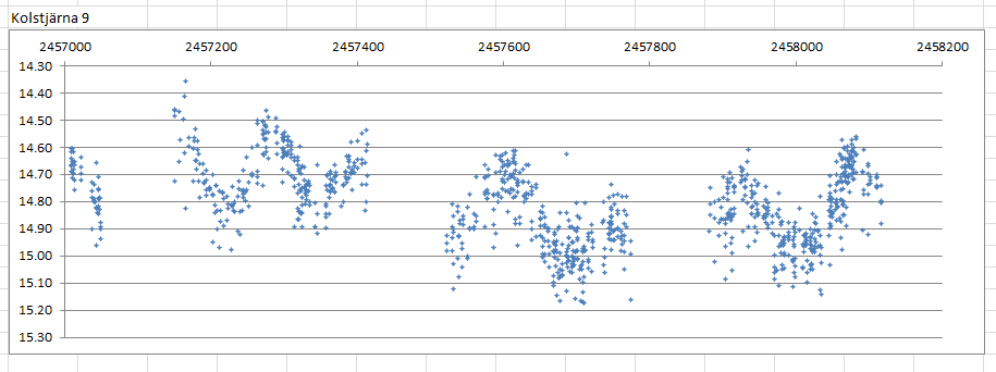

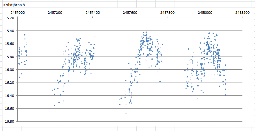

Ytterligare ett par kolstjärnor som saknas i VSX, den här gången rätt svaga och därför med stor spridning i mätningarna. Dock ser man att de utan tvivel är variabla.

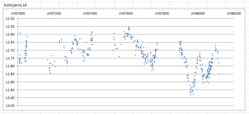

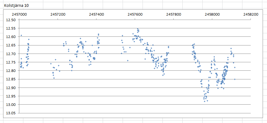

Dagens första (eventuellt enda?) fynd av ny variabel bland kolstjärnorna är stjärnan vars diagram ges nedan.
