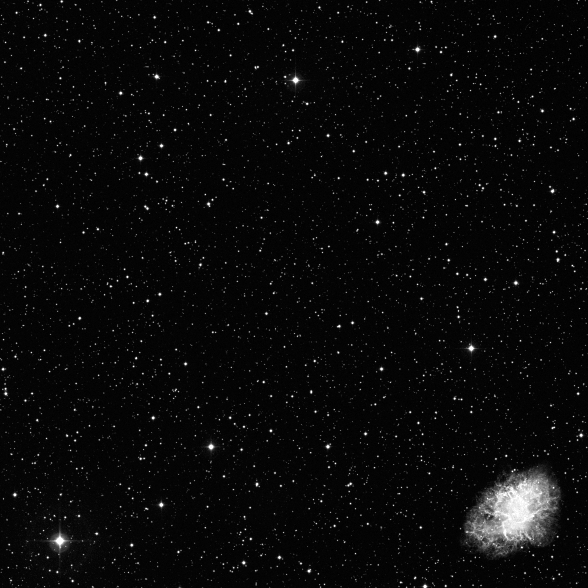

De gånger jag har läst in POSS-plåtar så har jag konstaterat att de har en liten tilt sinsemellan.
Exempelvis POSS II plåtarna i rött och blått centrerade på M1 uppvisar en tilt på 0,23° vilket är långt ifrån försumbart.
Det förefaller något märkligt eftersom bilderna är digitaliserade och borde då enkelt kunna orienteras identiskt och korrekt.
Dessutom används de ofta som referenser men med en relativt stor osäkerhet beträffande exakta koordinat.
Övre vänsterhörnet på blå och röd-plåtarna, centrerade på M1.

Samma här, på alla de plåtar jag testat har jag fått gjort en affine align för att hantera rotationen. Jag antar de gör så för att de inte vill vrida på plåtarna digitalt eftersom de då interpolerar datat och förstör det. Att rent fysiskt vrida plåtarna in i rätt vinkel är nog för tidsödande och blir ju ändå aldrig exakt. Det finns i headern data om distorsion och vinkelfel dock.
