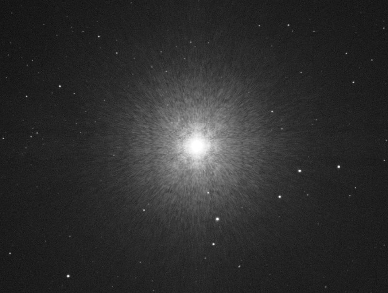

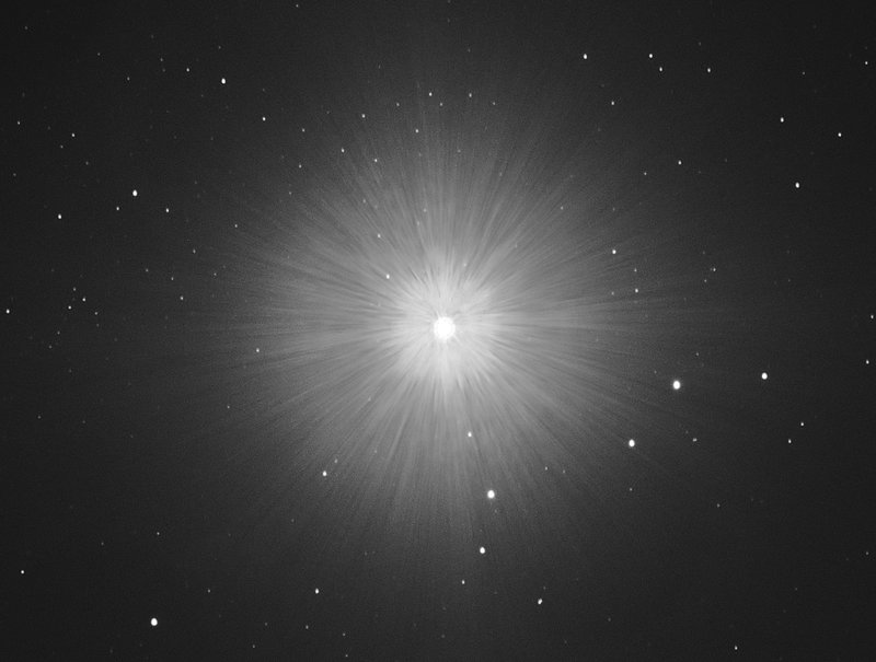

Nu har jag även stackat några av sekvenserna tagna med Ha-filtret som uppvisar en väldigt orolig ljusbrytning jämfört med de tagna med IR-UV cut filtret. Det gör det väldigt svårt att upptäcka en ljussvag stjärna nära Sirius A.
Jag vill minnas att det blev ett snarlikt resultat med UV-filtret när jag testade det för några år sedan med TIS DMK-41 kameran så även om UV filtret i teorin skulle vara en fördel för att splitta Sirius A och B komponenterna så interagerar sensorernas mikrolinser i praktiken negativt med smalbandiga filter. Det blir väldigt påtagligt vid hård stretchning av filerna.
- Ir-Uv cut filter
- Ha filter
