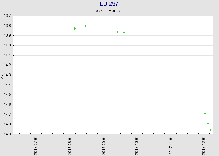

Mina observationer sedan början av augusti visar däremot en antydan till en ganska väldefinierad periodisk variation:

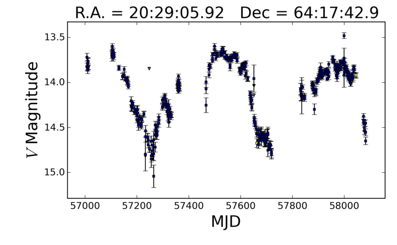

Observationer i övervakningsprojektet ASAS-SN bekräftade misstanken om en ändå ganska väldefinierad variation:
Typen SRA vore kanske en rimligare klassifikation.

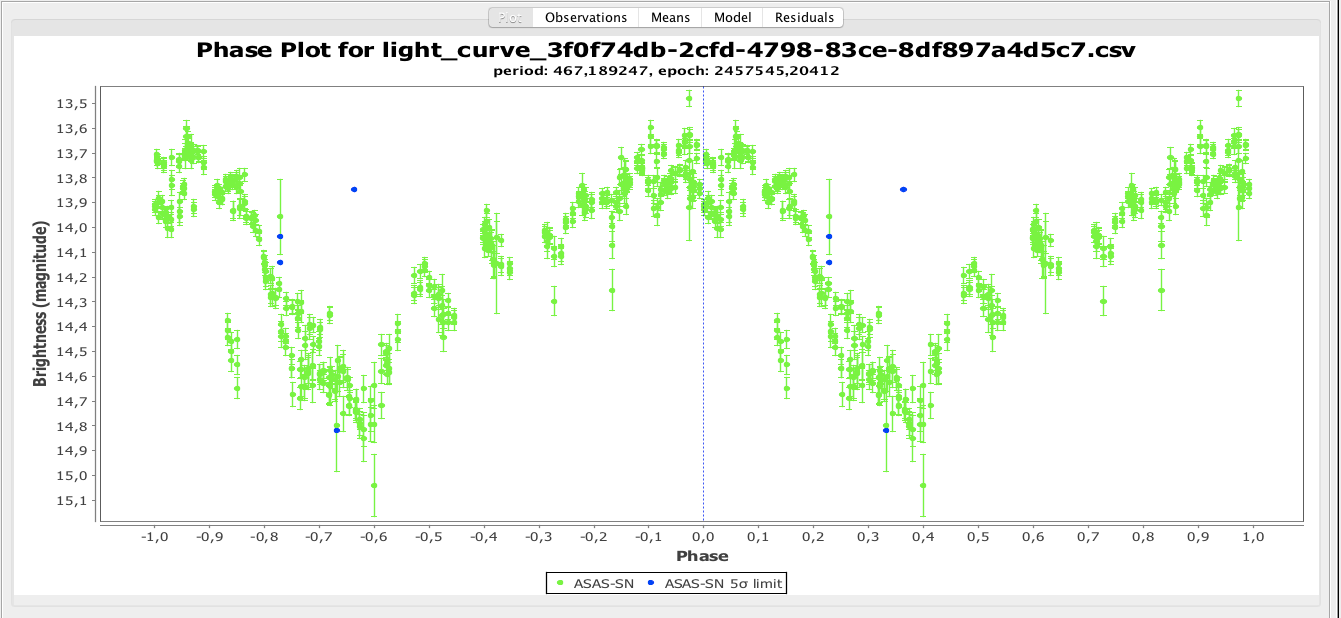

Den verkar ju rätt regelbunden med en period på cirka 450 dagar. Man skulle vilja se den några cykler till för att se om den uppför sig på samma sätt. Inte lika enkelt för stjärnor med så här lång period.

Analys av mätningarna från ASAS-SN (med metoden DC DFT i Vstar) ger en period på 467 dygn. Här är en fasplott med elementen 2457545.2 + 467.2 * E
