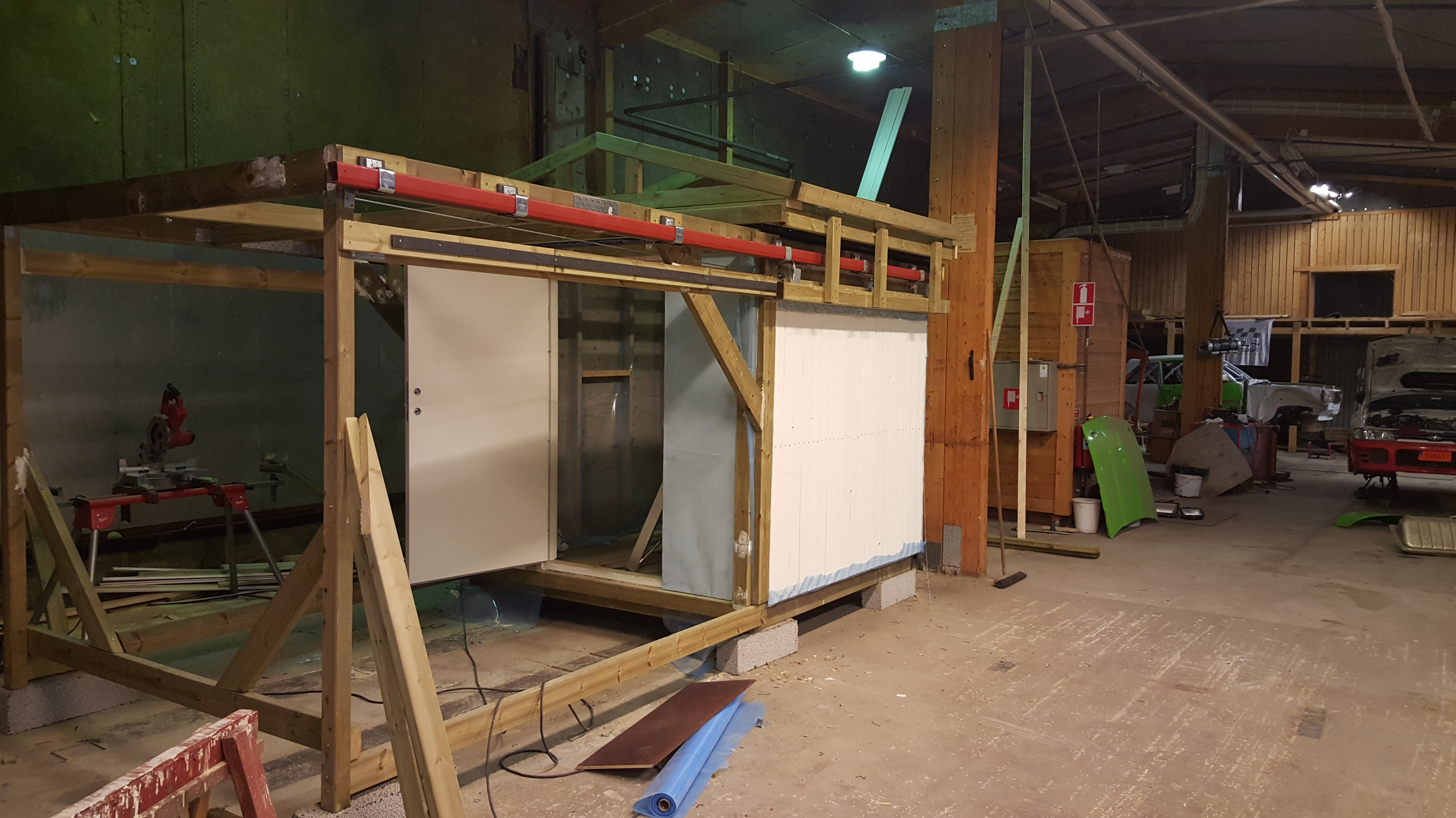

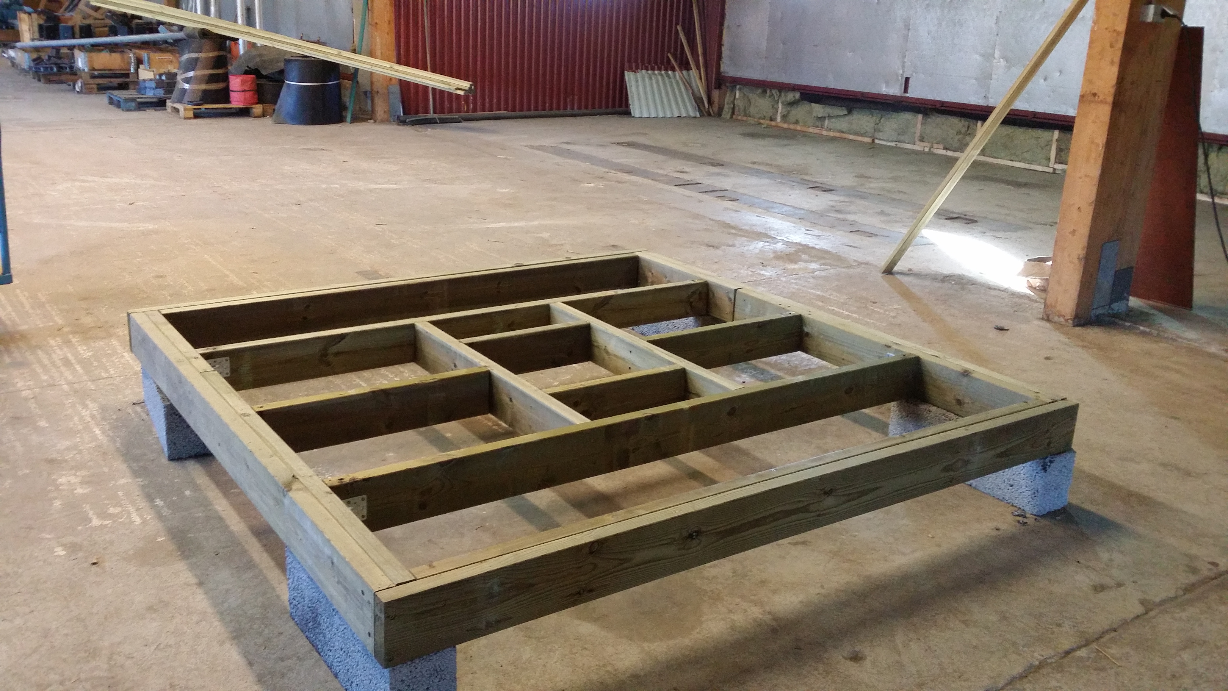

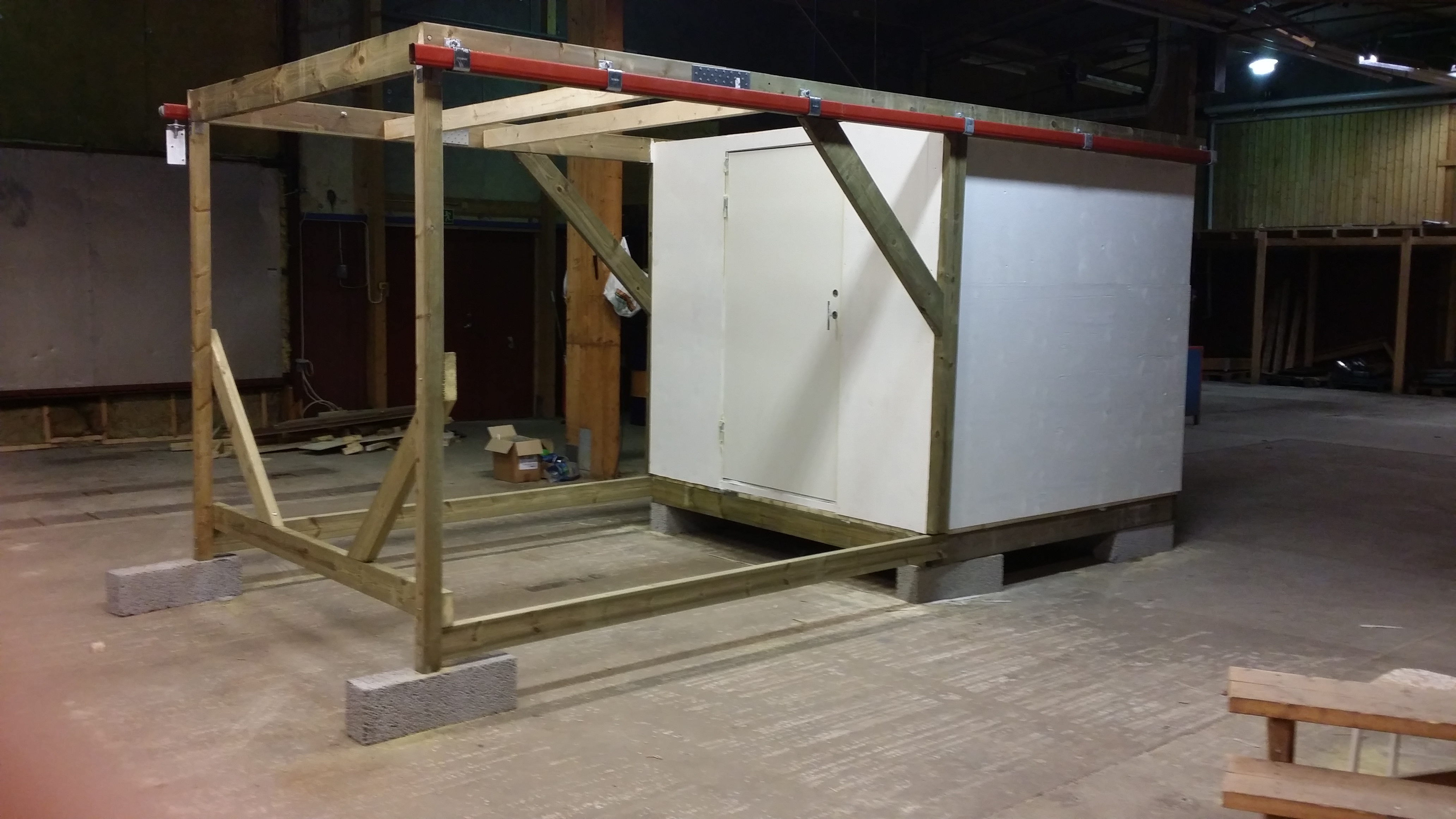

I ett gammal hyvleri, på ett nedlagt sågverk; började jag min resa med ett knippe rejält impregnerat virke till botten. Eftersom hela tanken med observatoriet var att det skulle vara helt fjärrstyrt och automatiserat, så la jag inte ner några krafter på storlek. (Även fast det faktiskt går riktigt bra att sitta och köra på plats).

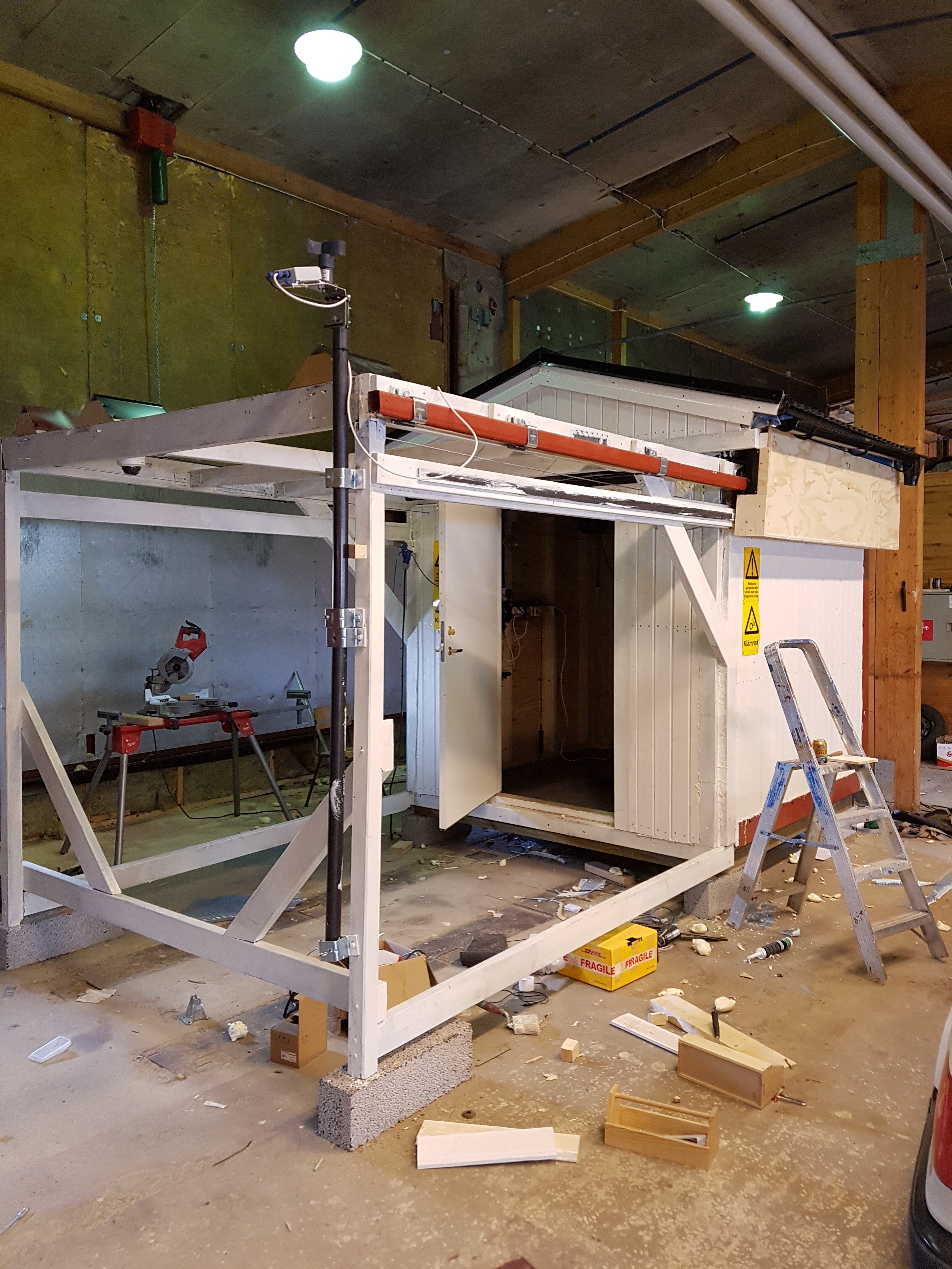

Jag hittade en bra lösning för tak-löpningen på NIMA, där jag köpte Henderson skjutport-prylar med hängande hjul, detta mest för att slippa snö och skräp i skenorna på vintern.
Slitplast monterades på insidan av takkonstruktionen samt efter hela löp-balken för att få taket att glida istället för att nypa fast vid eventuella ojämnheter.
Efter lite panel och målning samt tak så monterades upphissningsbara stänger för väderstation och en till för All-sky kameran på andra sidan. Två stycken motorer monterades längst in i obset med ett wire-system med vändhjul och självspänning.

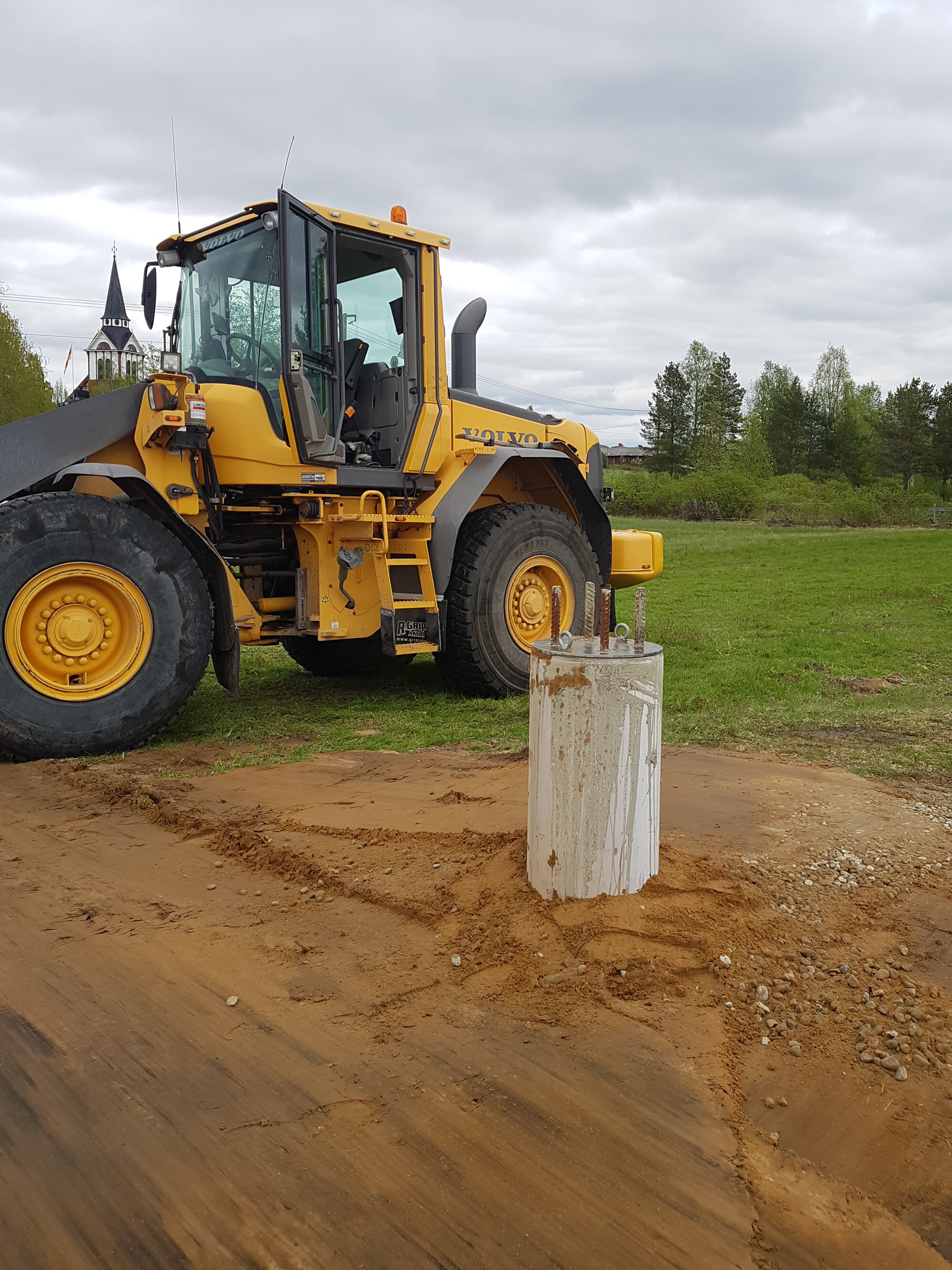

Som pir valde jag ett 400mm avloppsrör med en stålkonstruktion i mitten. I botten på denna gjöt jag en platta för att undvika tilt när tjälen väl tränger på.

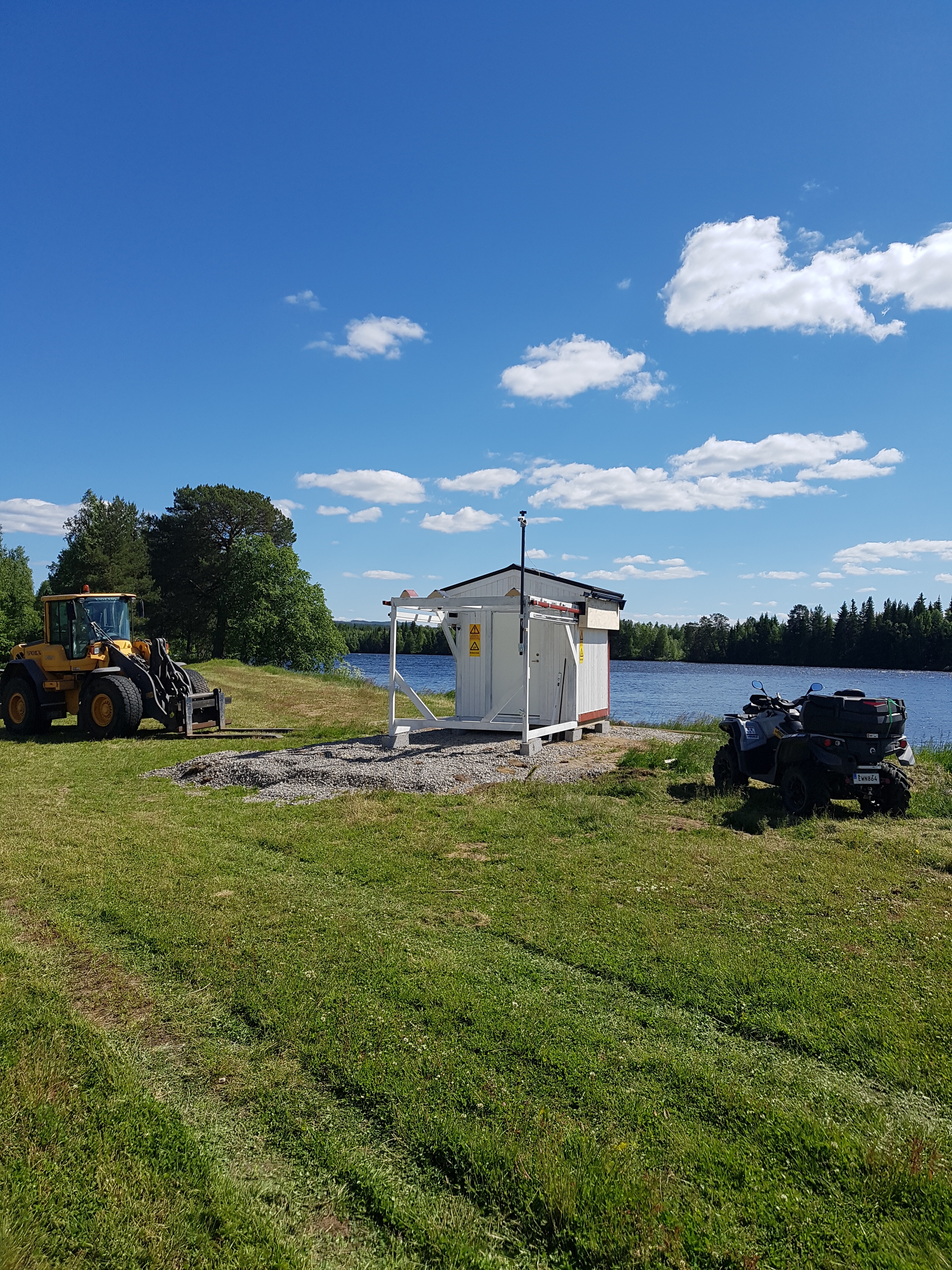

Väl på plats så känner man sig ganska nöjd. Det är fortfarande mycket kvar att göra dock.

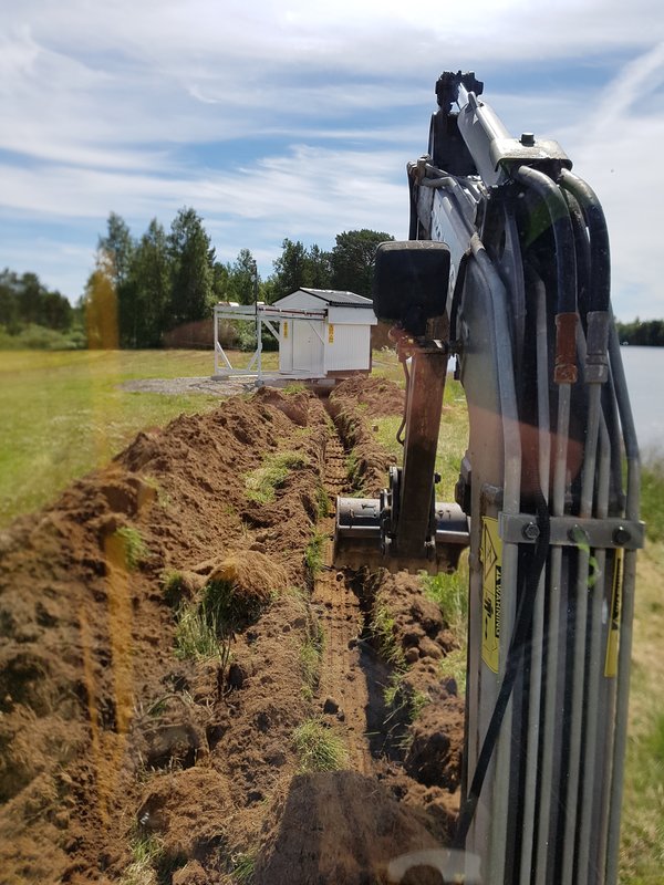

Först grävdes nästan 300 meter kabel för både matning och signalkabel upp till huset. Signalkabel kopplades in så all utebelysning på gården släcks när taket öppnar sig och tänds åter när taket stängs. Installerade även en radiolänk upp till huset för bredband.

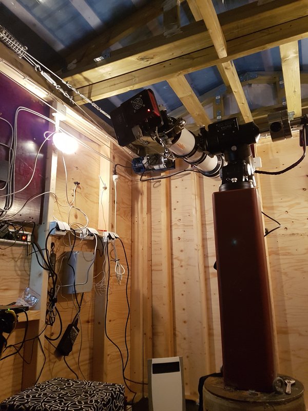

Montering: GM1000HPS
Teleskop: Meade 5000 127MM APO
Kamera: SBIG STF8300M med FW8 och smalband

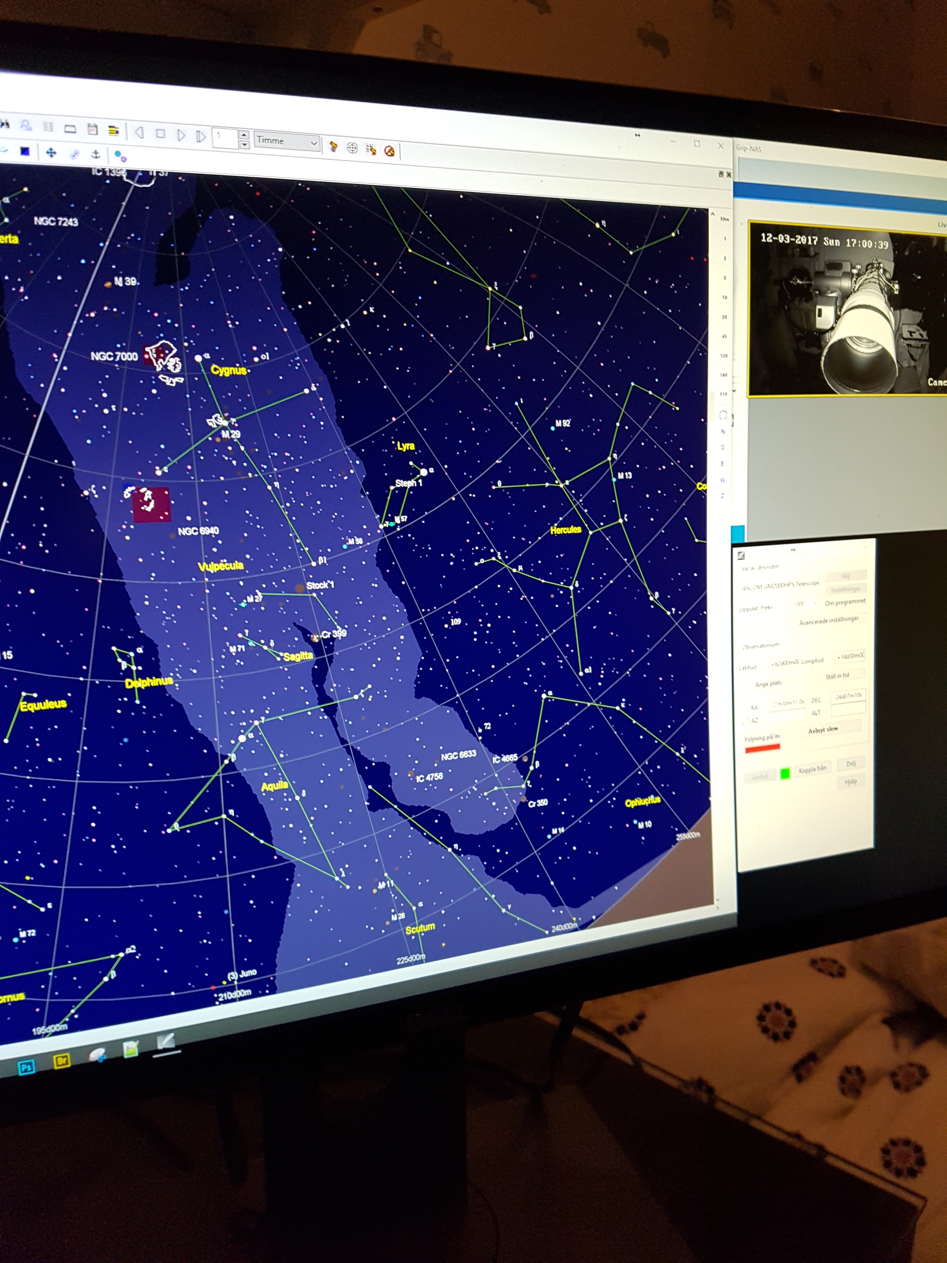

Allting styrs med Lunatico-prylar för relän etc och ACP / ACP Scheduler för styrningen. En larmsändare är installerad för att varna för strömavbrott / takfel och inbrott. Med en ordentlig pekmodell är jag nu nere på ett RMS på ca 3" och får runda, fina stjärnor med 20 min oguidat. Detta med en relativt oprövad tub också som överraskat enormt!
Då obset står hemma hos mina svärföräldrar ett par mil bort, byggde jag en nätverkslösning från Ubiquiti, som gör det möjligt att få dessa två nätverk att genom VPN fungera som ett LAN. Detta för att utan krångel komma åt all utrustning remote. Så nu kan jag sitta inne i värmen i jul, dricka glögg och fota!
