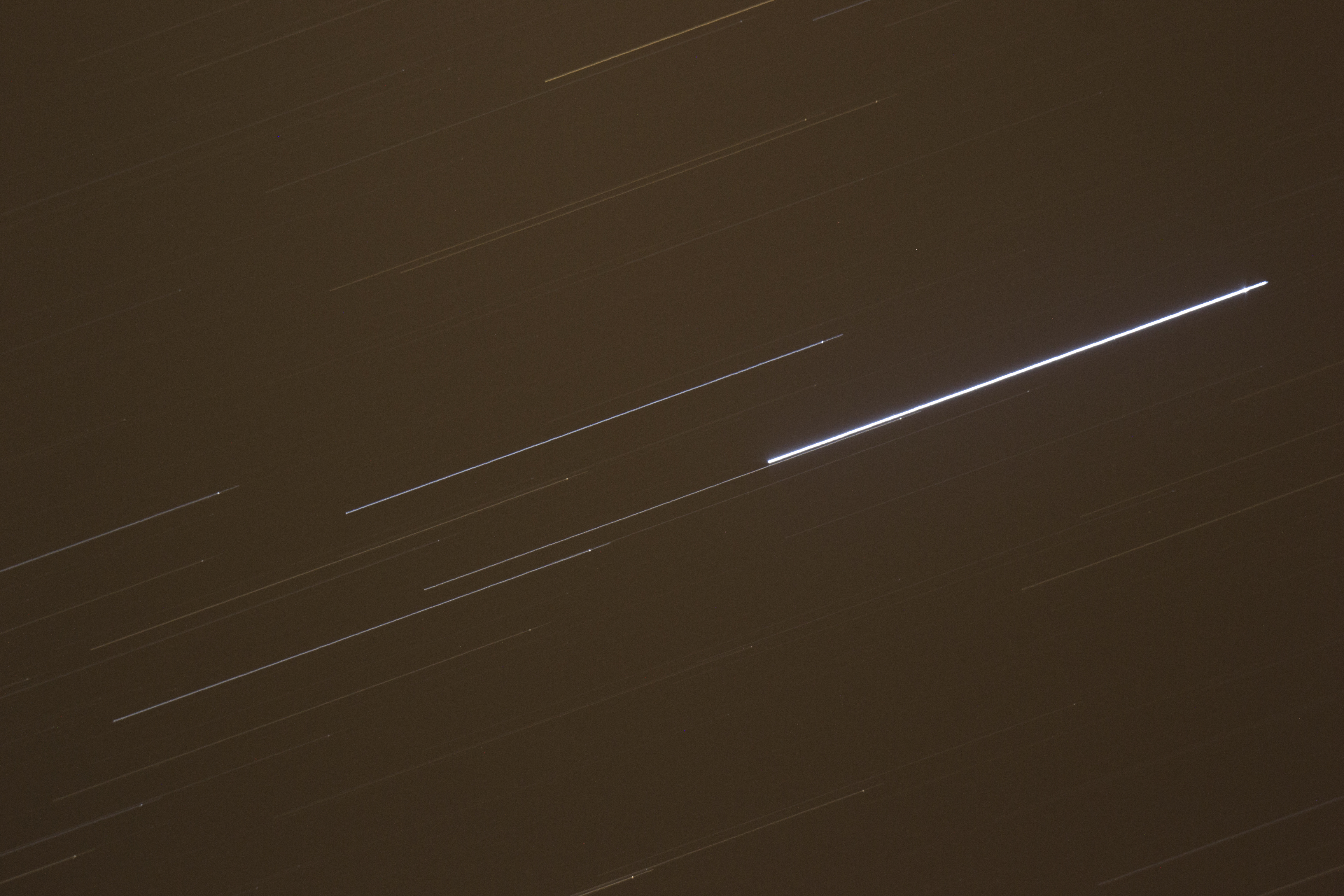

Jag har precis skaffat en ny NEQ6 som jag tänkte att jag skulle inviga ordentligt igår natt när det vart klart ute. Men jag har haft extremt mycket problem med polinställningen. Jag har försökt att ge mig på drift align för att kunna få mycket mer precision men jag lyckas knappt få 3 minuter långa exponeringar.

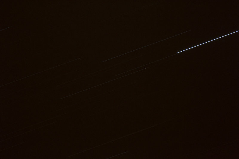

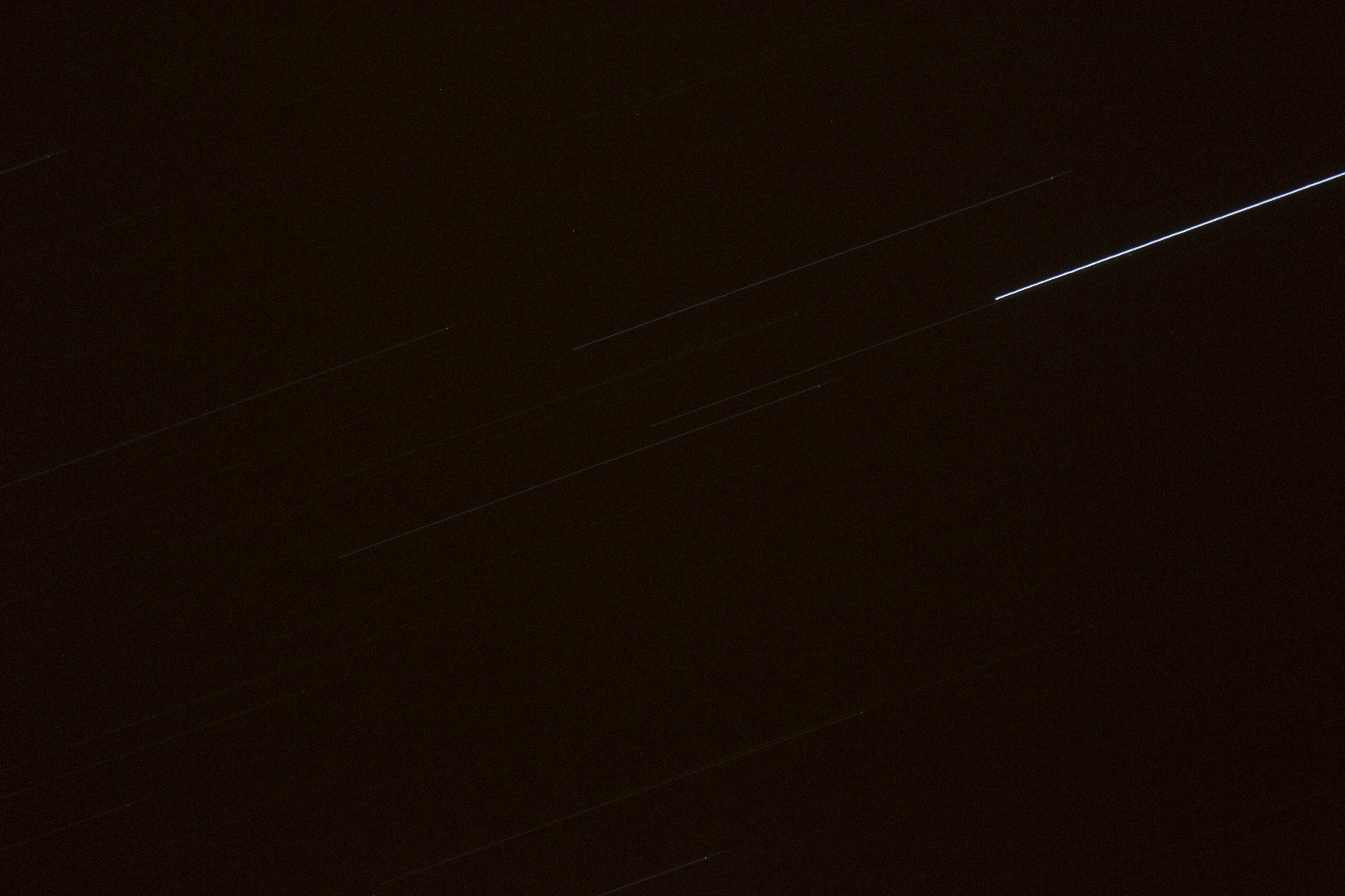

Jag gör drift align med min dslr kamera och siktar in mig på både en stjärna mot söder och en stjärna mot Öster och får raka fina streck med 4 minuters exponering där jag kör RA axeln 2 minuter åt höger och sen 2 minuter och vänster, bifogar bilder på hur resultatet blev tillslut.

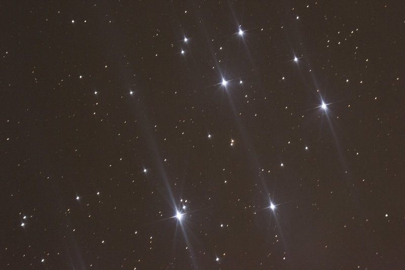

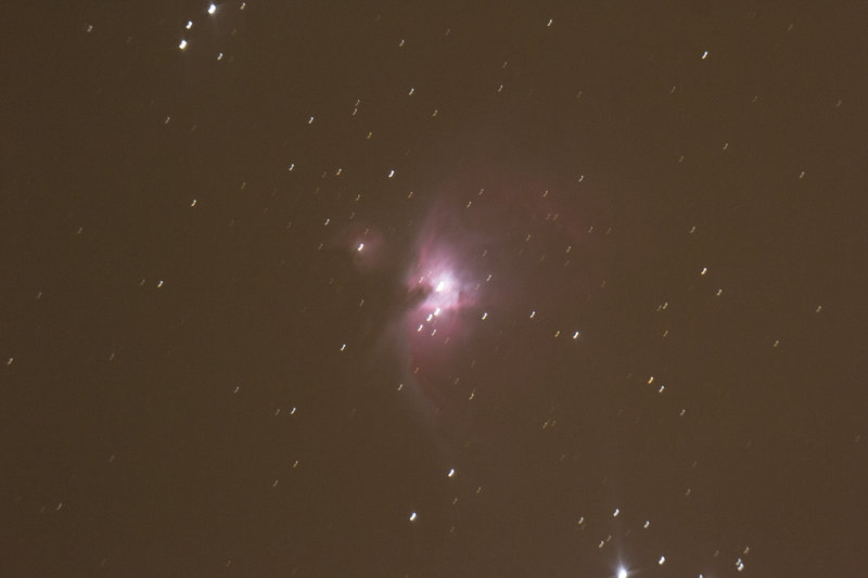

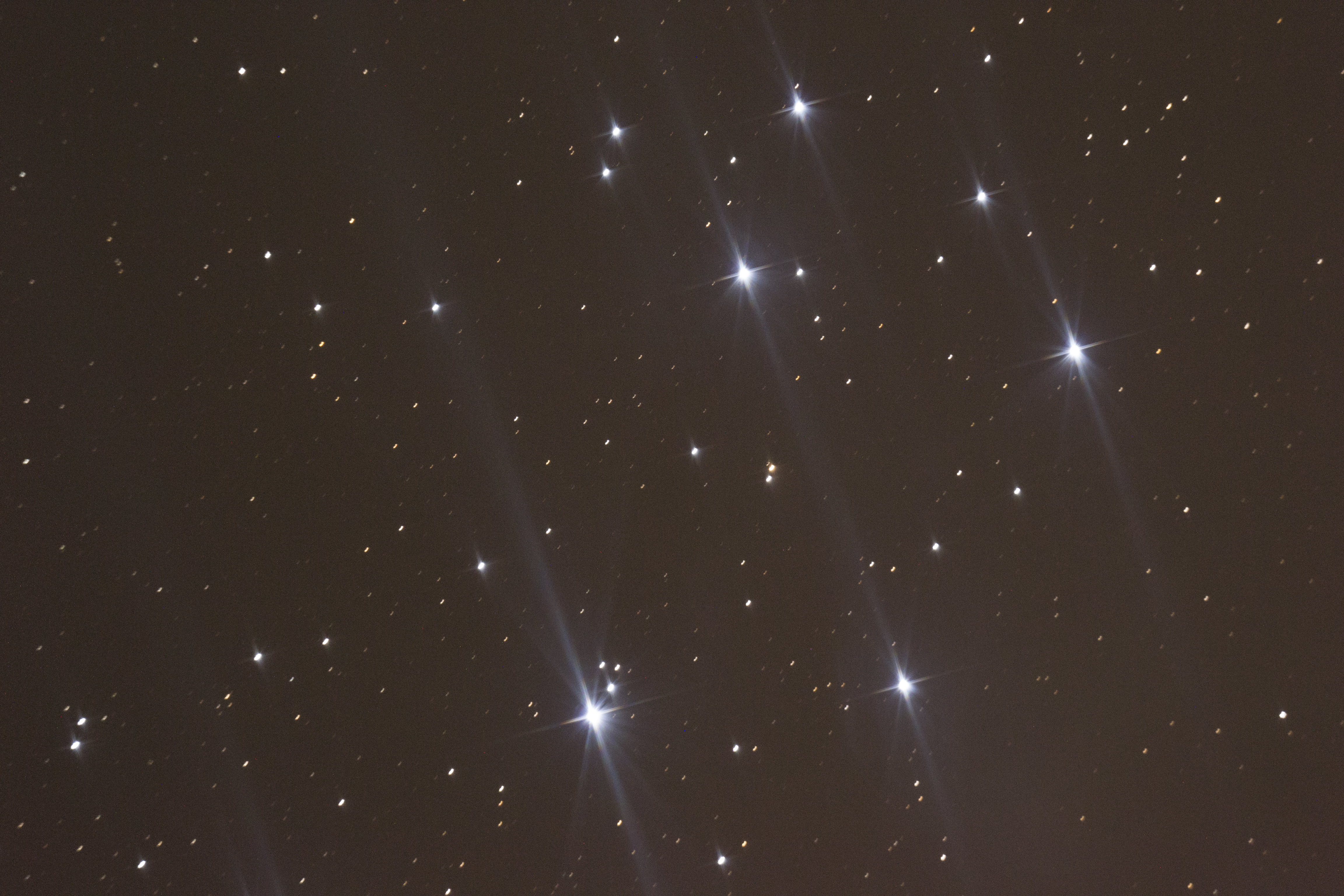

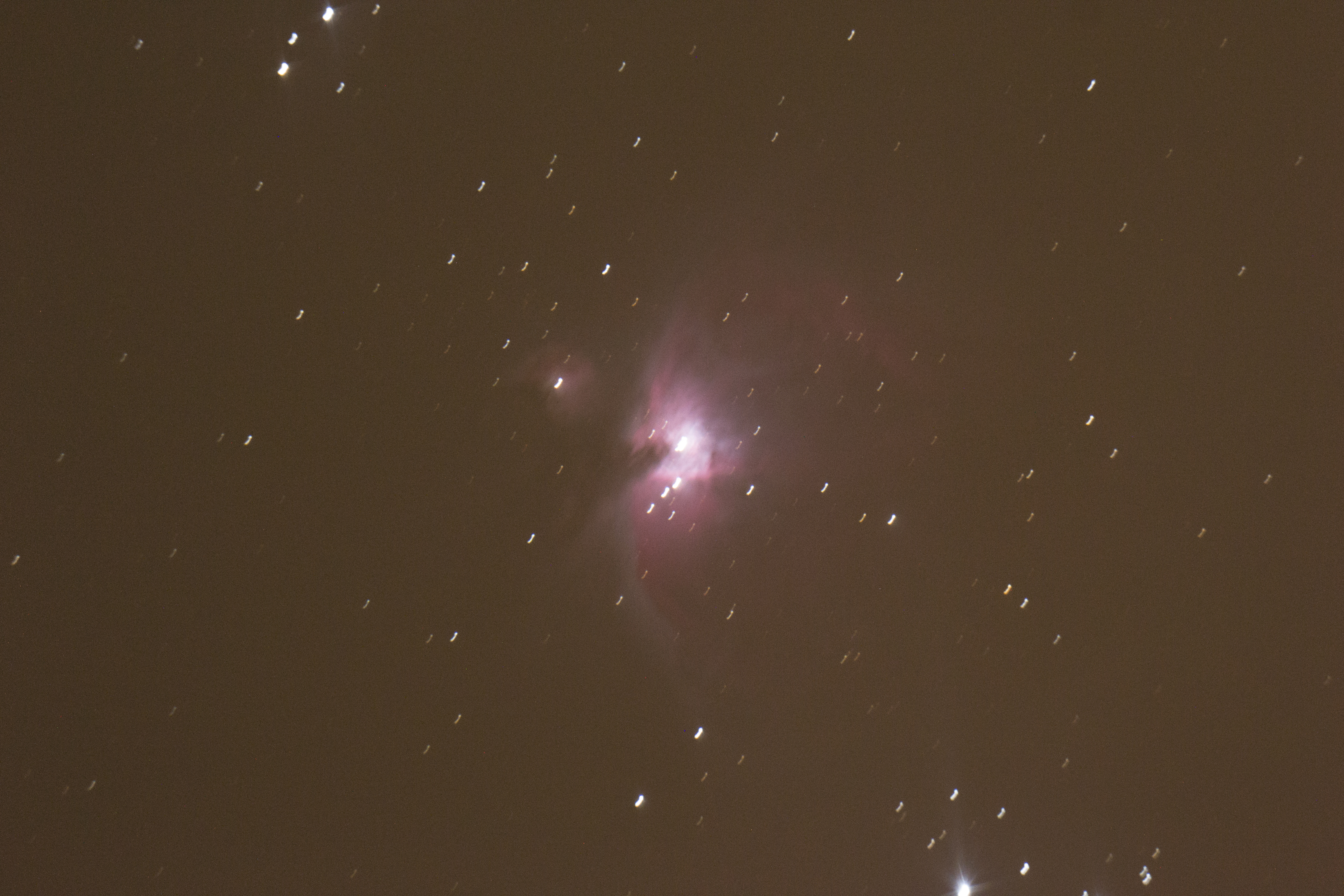

Efter att jag lyckats få till fina streck och polarinställningen verkar vara exakt så ska jag börja fota, men då ser jag rediga star trails. Bifogar 2 bilder som exempel (Det var fuktigt på sekundärspegeln, därav väldigt knasig bild). Men på Orionnebulosan så vet jag inte vad som hände, det borde ju se lite bättre ut med 3 minuter exponering och en bra drift align? Vad kan felet vara? Kan det vara att jag inte siktar in på rätt stjärna när jag gör drift align?
De stjärnor jag använde mig av var "Biham" i Pegasus för söder samt "Nair al Butain" i Väduren för Öster. Började runt kl 19 och höll på fram till kl 23 utan bra resultat.

Jag vågar sätta en femma på att det inte är polinställningen som är felet, men i stället har du mekaniskt flex någonstans.
Oavsett om bilderna är tagna med eller utan guidning går mina misstankar till kamerans anslutning mot teleskopet. Här kan T2-adaptern och givetvis fokuserarens dragtub orsaka sådana lite lätt krökta stjärnspår som du har.
Om det är utan guidning får man i felsökningen dessutom ta med teleskopets anslutning mot monteringen (Vixenskenan), och framför allt den sk "pucken" (sadeln) som skenan sätts fast i. Pucken skall sitta fast med 3 st små insexskruvar från sidan, och dessa lossnar gärna så att pucken glappar mot monteringen.

Tack för snabbt svar Ragge!
Hmm, jag har upptäckt att jag har ett ganska stort backlash i RA axeln. Det tar ca 15 sekunder innan motorn börjar ta i när jag kör utan backlashkompensation i Synscan kontrollen. Vet inte om det är något som kan påverka? Med backlashkompensationen så tar motorn i direkt dock.
Jag kör utan guiding
Tuben jag använder är en standard Skywatcher 200p:
https://www.google.se/search?q=skywatch ... 54g7qLwJaM:
Jag har precis bytt dovetail till min NEQ6a då den som följde med inte passade min tubhållare, kan det ha något med cone error att göra? Har inte läst på så mycket om det men vet att det har något med dovetail att göra.

Det var ett väldigt osymmetriskt strålmönster ut från stjärnorna. Kan spegeln möjligen sitta lite i kläm och deformeras? Eller kanske bara en optisk justering som behövs.

Som Tannerswe säger är det bra att justera in backlash (i både RA och DEC), det är inte ovanligt att det behöver göras på en helt ny montering. Det lilla glapp som skall vara kvar kompenserar man med lite lagom obalans (RA = "east heavy").
Cone error har med dovetailen att göra, men det är rätt harmlöst. Kan påverka goto-precisionen i vissa fall men ger inga tracking-problem.
Men de krokiga stjärnspåren säger mig att det är mekaniskt flex. Kolla tre saker :
- Puckens tre skruvar
- När tuben är fastsatt i monteringen, känn då på tuben om den sitter stabilt eller om det flexar någonstans (tubringar / dovetail).
- När kameran är fastsatt, känn på den om den rör sig det minsta åt något håll.
