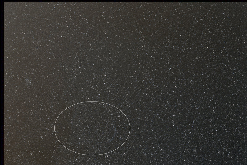

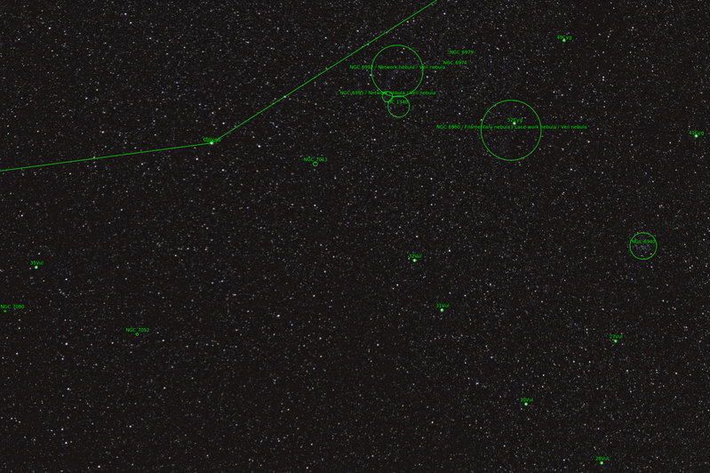

Objekt: NGC6960 Viel Nebula
Exponering: 30x 120 seconds, ISO800
Fotograf: Lars Karlsson
Teleskop: Sigma 150mm f/2.8 APO
Kamera: Canon 6D
Kommentar: Här är ett test jag gjorde ute vid observatoriet ett par dagar sedan. Denna bild är endast väldigt basic behandlad. Skall ju egentligen vara en nebulosa här, man kan faktiskt skönja den lite. Den är lika stor som Andromeda galaxen, ca 3 grader.
Men har ni sett stjärnor bli så här, det är en svag ghost åt ett håll. Normalt är denna Sigma lins väldigt skarp, men svår fokuserad. Den här gången tillkom dessutom någon defekt, har sett det någon gång tidigare. Har ett tag misstänkt det kommer av uppvärmingen från värmebandet. Ca 2 watt pålagd och allt ligger på front linsen.

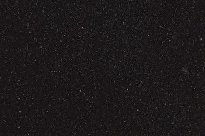

Om någon vill testa att få fram nebulosan så har jag lagt upp filen här:
https://www.dropbox.com/sh/ggcmgugvhkdi ... Jt4Ja?dl=0" onclick="window.open(this.href);return false;
Update:
Det finns nu två filer, en 32 bits floating point och en 16 bit TIFF. 32 bitars är att föredra om inte ditt program sätter hinder för det. Båda är rgb och helt obehandlat för utom bias, dark och flat kalibreringar som jag gjort. Berätta hur det går och visa lite exempel.
