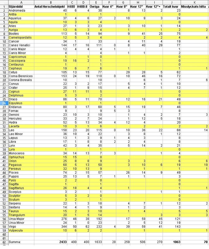

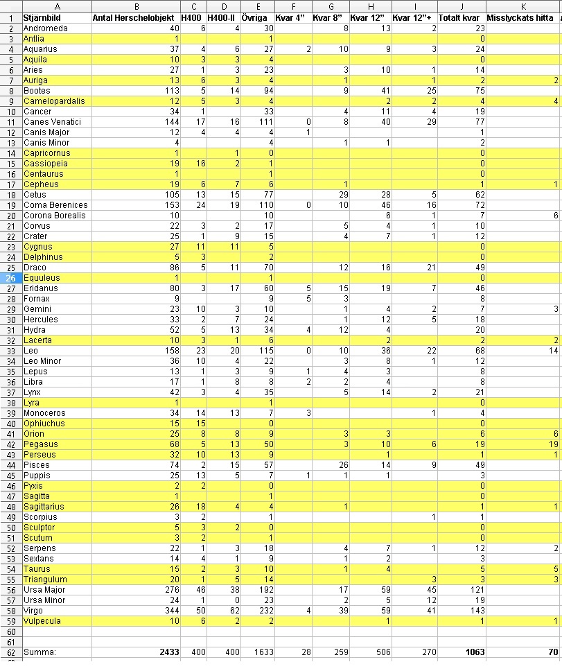

Jag har ett kalkylblad för att hålla reda på alla objekt. Jag har gjort det lätt för mig genom att anta att Herschel 2500 är samma sak som Mark Brattons fina och läsvärda bok "The complete guide to the Herschel objects". 2433 objekt, så där har vi något att träta om :D
Där är väl dubletter borttagna bland annat. Han påstår själv att det är 2435 objekt i boken men när jag summerar stjärnbild för stjärnbild får jag det till 2433. Jag misstänker att han råkar ha dubbelräknat. Det finns ett objekt, NGC 7814, som ligger i både H400 och H400-II.
Sedan så har jag i Deep Sky Log skapat en lista för varje stjärnbild som innehåller Herschelobjekt. Ett himla jobb, men det här är såpass komplicerat att man måste hålla ordning, och som vi alla vet: Det finns gott om mulna kvällar!
Kalkylbladet innehåller kolumner med antal objekt per stjärnbild, hur många H400, H400-II och "övriga". Sedan så har jag kolumner för hur många objekt jag har kvar i resp. stjärnbild. De olika kolumnerna står för om de i Interstellarum Deep Sky Atlas anses kunna ses med 4", 8" eller 12" teleskop. Eller om de är 12"+ dvs inte anses kunna ses med 12" teleskop. Det där ger en fingervisning men stämmer inte till 100%. Jag har sett ett antal av dessa 12"+ med min 12" Dobson, och jag har bommat 8" objekt...
Sedan så har jag en kolumn med hur många som jag har misslyckats med att hitta med 12", i dagsläget 70 st.

Inläggav Torbjörn » 2019-12-07 11:24:06
De gulmarkerade raderna anger antingen att jag har sett alla objekt i stjärnbilden eller att jag har letat med 12" men inte har hittat alla objekt. Några stjärnbilder som Leo, Corona Borealis, Gemini och Serpens har jag börjat med men är inte klar.

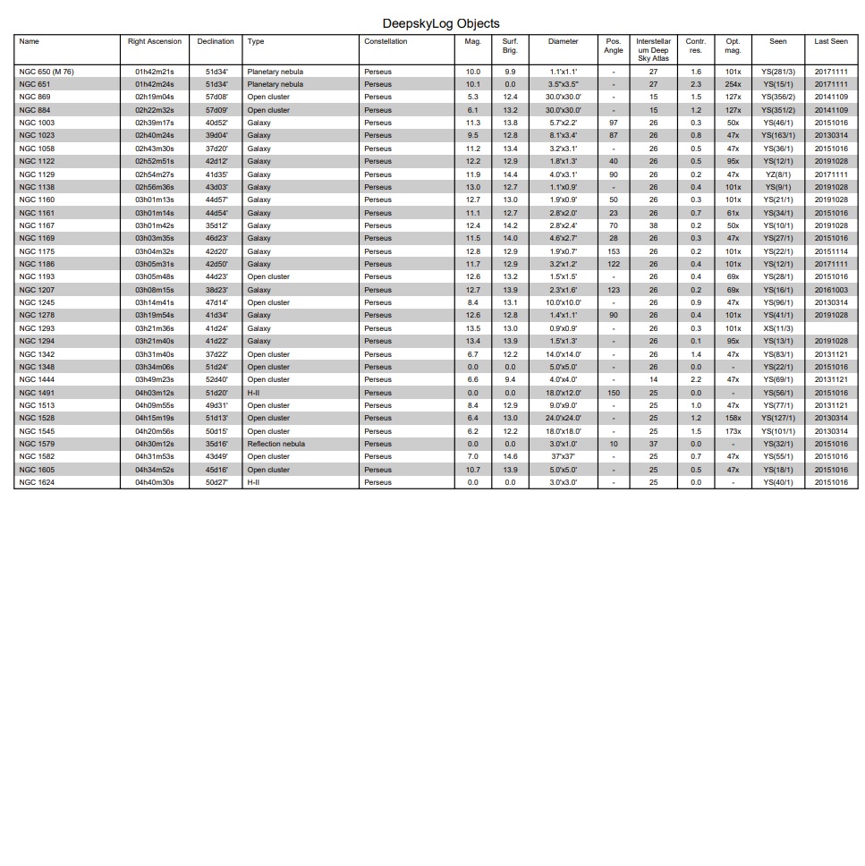

Listan för Perseus:
Bilagor
