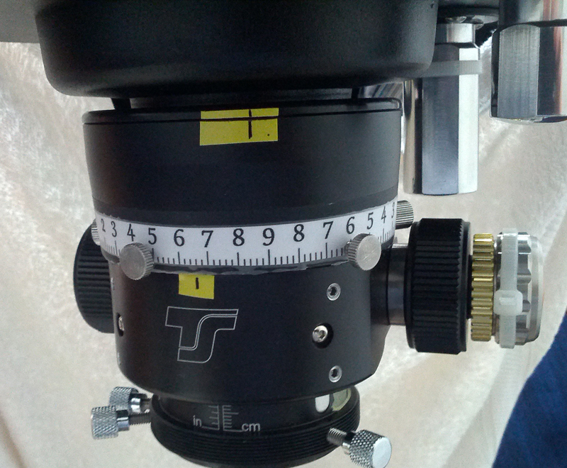

När du säger att den skall sitta direkt mot teleskopet, är det för att minimera vinjettering ? Jag har en Crayfordfokuserare på, för den inbyggda är svår att ställa exakt (den ändrar sig lite när jag drar åt spegellåsningen). Så jag har satt reduceraren på 85 mm avstånd från sensorn mha 2" distansringar. Finns det någon förbättringspotential här ? Jag försöker givetvis ha så litet utdrag som möjligt på Crayforden, och den är "kollimerad" så att dragtuben är parallell med optiska axeln.
