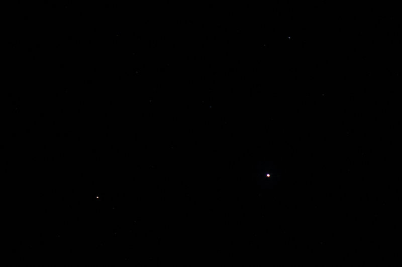

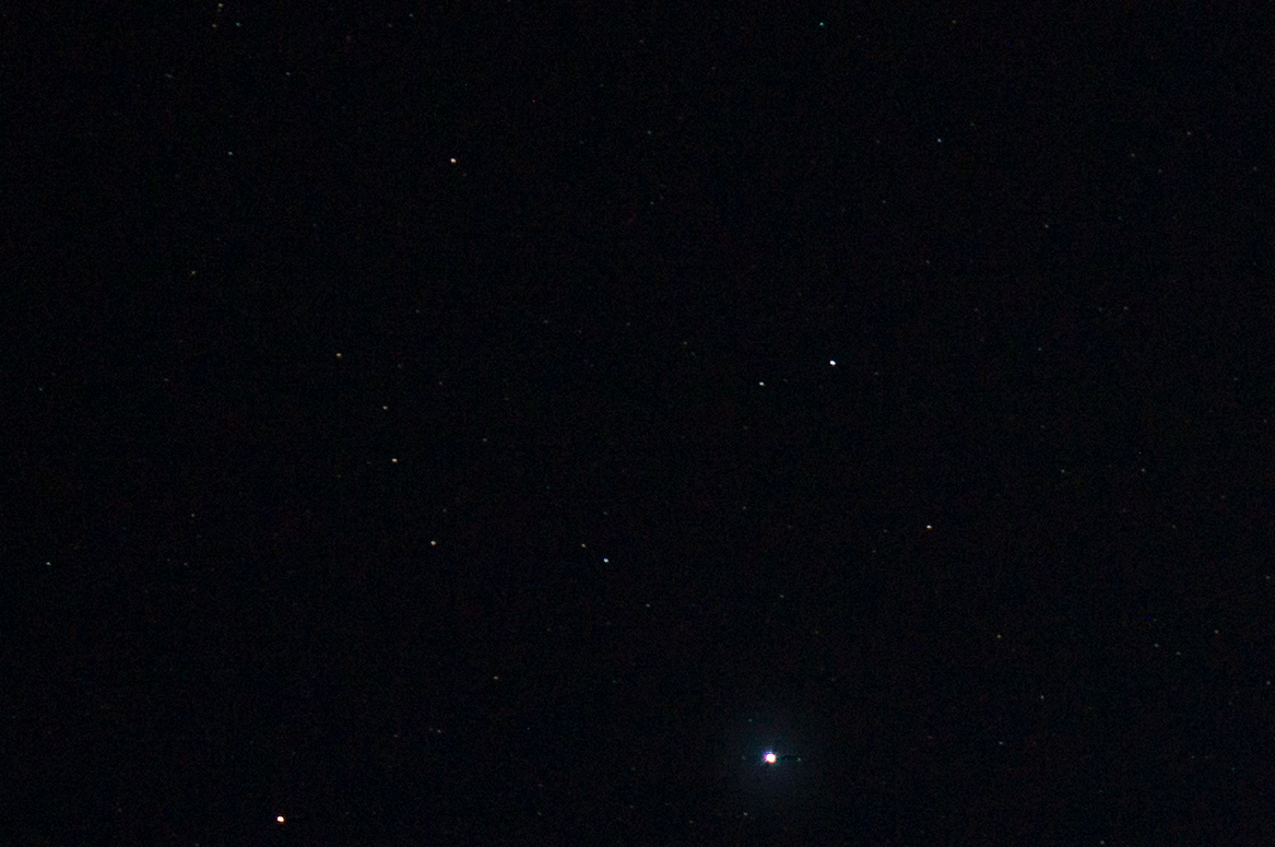

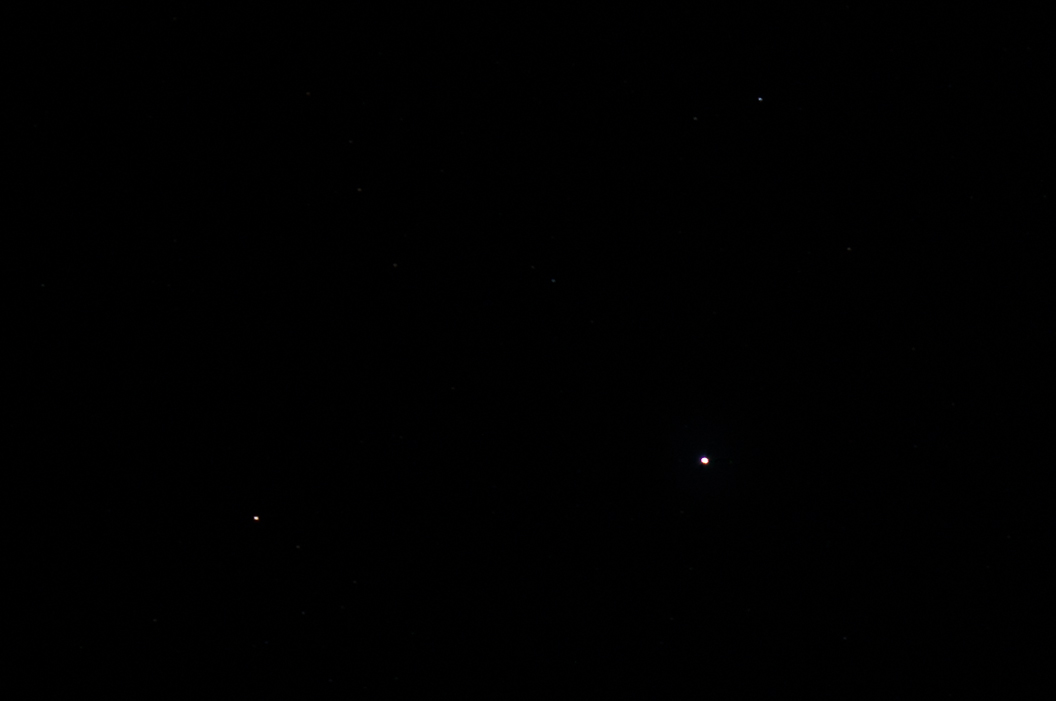

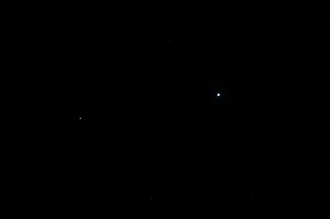

Tror inte det blir så snart jag testar den på allvar, men tog några testbilder med bara kamerastativet från balkongen utan följning för att se om den verkade bra vid leverans. ISO 100, 1 sek exp tid, bländare 2, fjärrutlösare. Utsnitt beskuret till ca 100 % med 16 Mp APS-C sensor. Pålagd Lightrooms standard skärpa för skärm vid export till JPG. Inte helt säker på att jag verkligen naglade fokus 100 % i yrvaket tillstånd, men jag gjorde vad jag kunde med hjälp av live view och max förstoring. Tror ändå det blev rätt bra, möjligen perfekt. Något lätt dis i luften, inte helt gnistrande stjärnklart.
Första bilden ca en fjärdedel från bildcentrum:
Samma men plus tre steg i efterbehandling för att se fler stjärnor:
Nästan helt uppe i övre vänstra hörn:
Helt uppe i övre vänstra hörn +3 steg i efterbehandling:
De övriga hörnen såg ungefär likadana ut som detta.

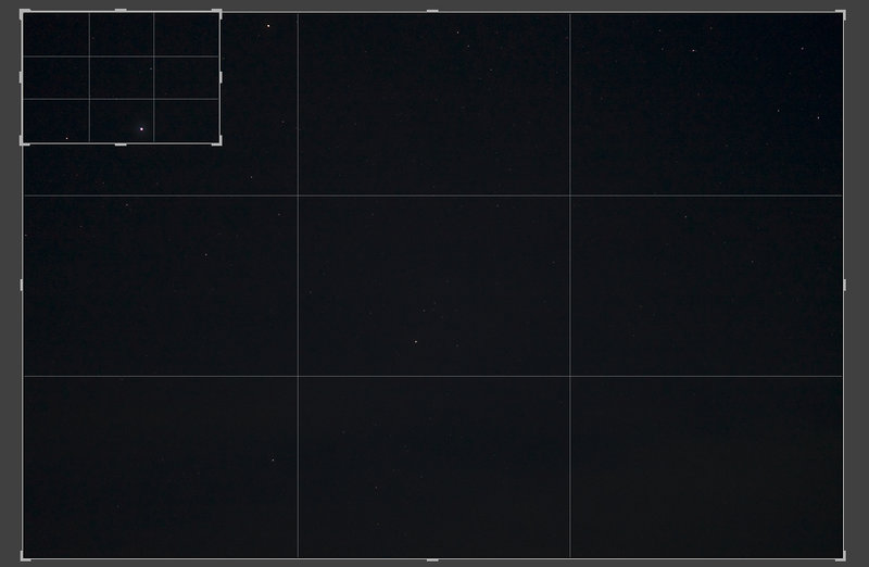

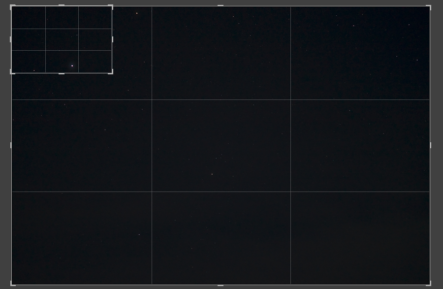

Ja det där med 100 % och vad det egentligen betyder. Tror det saknar betydelse här i forumet då bilderna verkar förstoras till 100 % av sig själv då man klickar upp dem större. Med 100 % menar jag att en bildsensorpixel visas som en bildskärmspixel, dvs att bilden inte går att croppa mer utan att interpolera upp storleken, och då framträder ju inga fler detaljer för det. Alltså, de obeskurna bilderna fångade på kamerasensorn har sidorna 4912x3264 pixlar. Sedan beskar jag ut ett utsnitt i övre vänstra hörnet på 1167x775 pixlar. Resultatet borde bli att ca en kamerapixel visas som en skärmpixel. Men nu när jag kollar upp hur forumet egentligen visar bilderna så visas de ju just så när man klickar upp dem större och informationen om 100 % är ju då egentligen överflödig.
Nu blev ju detta jättekrångligt då jag försöker förklara, men en liten bild får illustrera. Rektangeln i övre vänstra hörnet är det utsnitt av hela bilden jag lagt upp här:
Enligt tester jag sett på nätet på fullframe har objektivet fortfarande obefintlig, eller i varje fall obetydlig, coma i hörnen på full öppning, men kantskärpan sjunker förstås, men är fortfarande högre på f/2 än vad många fasta objektiv är i centrum och på f/2,8 (!) Otroligt men sägs vara så enligt test jag sett.
