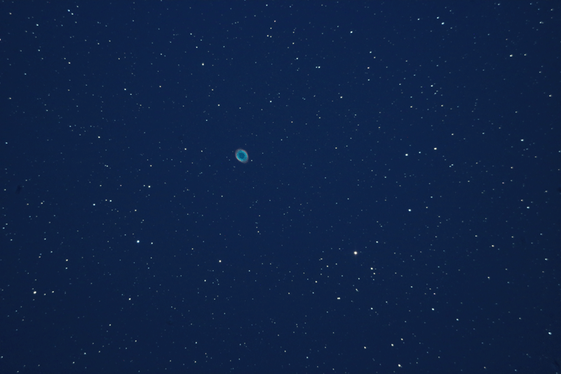

Provkör min nymoddade EOS 1200D helt utan filter.
Då kom jag in på en avdelning jag aldrig berört tidigare, nämligen färginställningarna på kameran.
Det finns ju en del snabbinställningar i kameran, sol, skugga, blixt, mm. Jag valde pipetten (custom) och tog prov på mörk blå himmel, eftersom det såg mest naturligt ut.

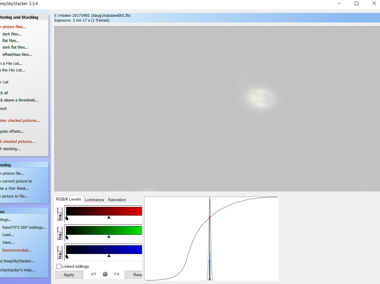

-Såg hyvsat ut till jag stackade i DSS. Då framträdde rött som en hög pelare vilket gjorde den till en dominant färg.
-Omöjlig att få bort verkar det som. -Är DSS för simpelt i det här fallet?
Grön färg bränns ur (överexponeras) vilket jag tror beror på överskott av rött (?)
Programmen lär ju kunna trolla bort avvikande färgdominans... -till 100%? -eller-
Jag har ju nu full spectrum och vill utnyttja spegelns fulla egenskaper med bästa möjliga inställning på EOS-en.
Vad är optimal inställning?
-Jag saknar coma-correktor och ev filter, men det blir en senare fråga.

Re: EOS inställningar för full spectrum.
Hej Tony,
DSS är inte något du skall bearbeta färgerna med, är inte gjort för det. Du kalibrerar, alignar och stackar i det. Flat kalibrering tycker jag blir dåligt i det, antingen jag som gör fel eller så är det fel i programmet.
Det brukar fungera bättre om du ställer in så att slutresultatet sparas i fits, 32 bits float point.
Jag använder ytterst sällan DSS nu för tiden då det finns bättre alternativ.

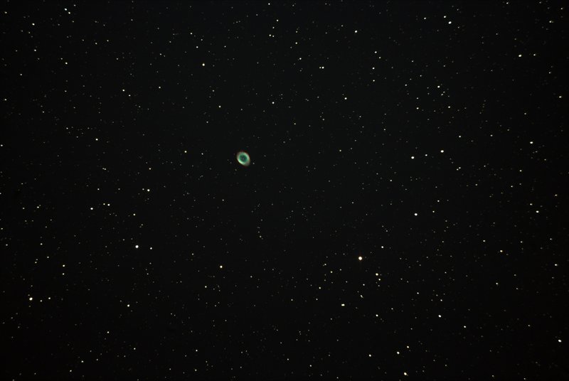

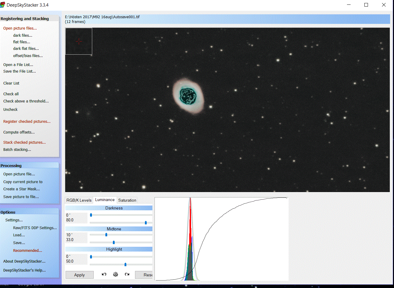

Jag fortsatte att brottas lite med lyran och matade in orginal CR2 filer samt provade lite olika inställningar.
-Men då fick jag den här konstiga effekten: Alla medelstora stjärnor har ett hål eller hål + ljuspunkt i mitten. Oavsett inställning,
bortsett från det jag missar.
Hålet, eller urbrännheten, verkar vara släkt med det första exemplet då lyran var utbränd i mitten.
Det såg nog ut så här redan från början i alla försök. Var bara det att jag inte la märke till det mot den ljusa bakgrunden först.
Jag har inte rört nån inställning efter själva stackningen..

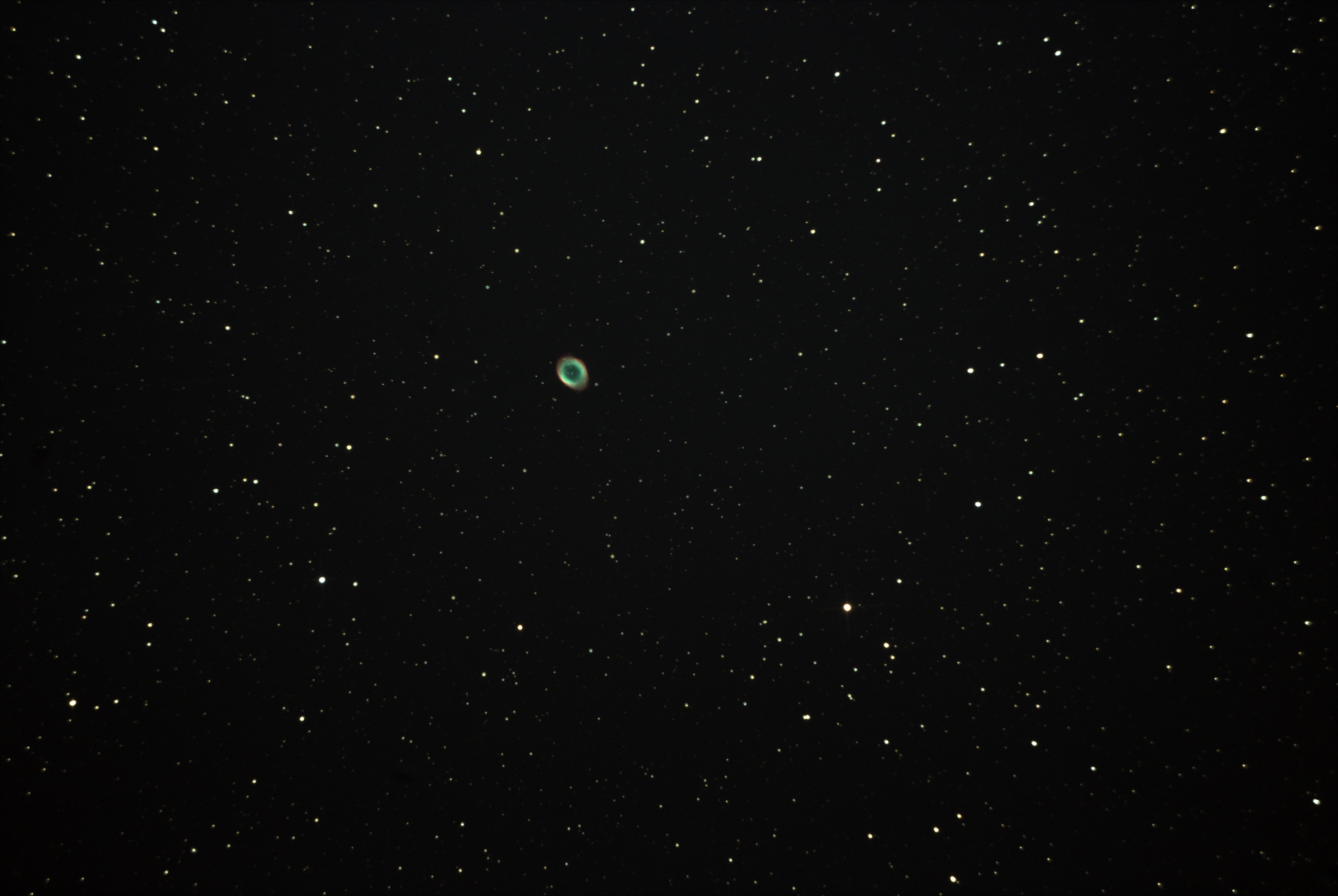

Skickar prov på "färdig" bild.
Man måste nog förstora upp för att se hålen.
Effekten kommer av att stjärnorna är överexponerade. Dessutom har du modifierat kameran så IR kommer in i den röda kanalen och därmed överexponerar mycket tidigare än grön o blå kanalen.
Höga isotal gör det mycket värre om du använt det.
Iso 400 eller 800 blir bättre ur detta avseende, lågbrusig kamera och många korta exponeringar och sedan avancerad bildhantering där både kontrast behålls för stjärnorna och samtidigt lyfta fram svaga objekt.

Ja nån form av överexponering kan jag tänka mig.
Detta var första försöket med filterlöst så jag hade inga ambitioner med att ta en toppbild utan jag öste på med 10sek/3200 + 20sek/1600 lite blandat. I detta läge hade jag inte gång på guideteleskopet (focus ej inställd) så det blev lite korta sekvenser.
Men.... Jag har kollat orginal-bilderna (en av dom är ovanför) och det finns ingen antydan till överexponering, varken på 3200 eller 1600.
-Kan stackprogrammet överexponera?
Hej Tony,
Den ser mycket överexponerad ut. De ljustarkare stjärnorna brukar bli det redan efter några sekunder även vid låga isotal. Det går inte att undvika, men bra om så få som möjligt blir det, eller så struntar man i det och bara koncentrerar sig på det ljussvaga objektet.
Beroende på hur man redigerar bilden kan man klippa topparna, till ex om man ökar kontrasten för mycket. Men det är inte att bildena är överexponerad. Dagens 32-bitarsprogram kan hantera en 14-bits kamera många gånger om.
Men som sagt, titta inte på bilden i dss, det är värdelöst på den punkten och inte tänkt att användas för det. Det har till o med programutvecklaren skrivit.
