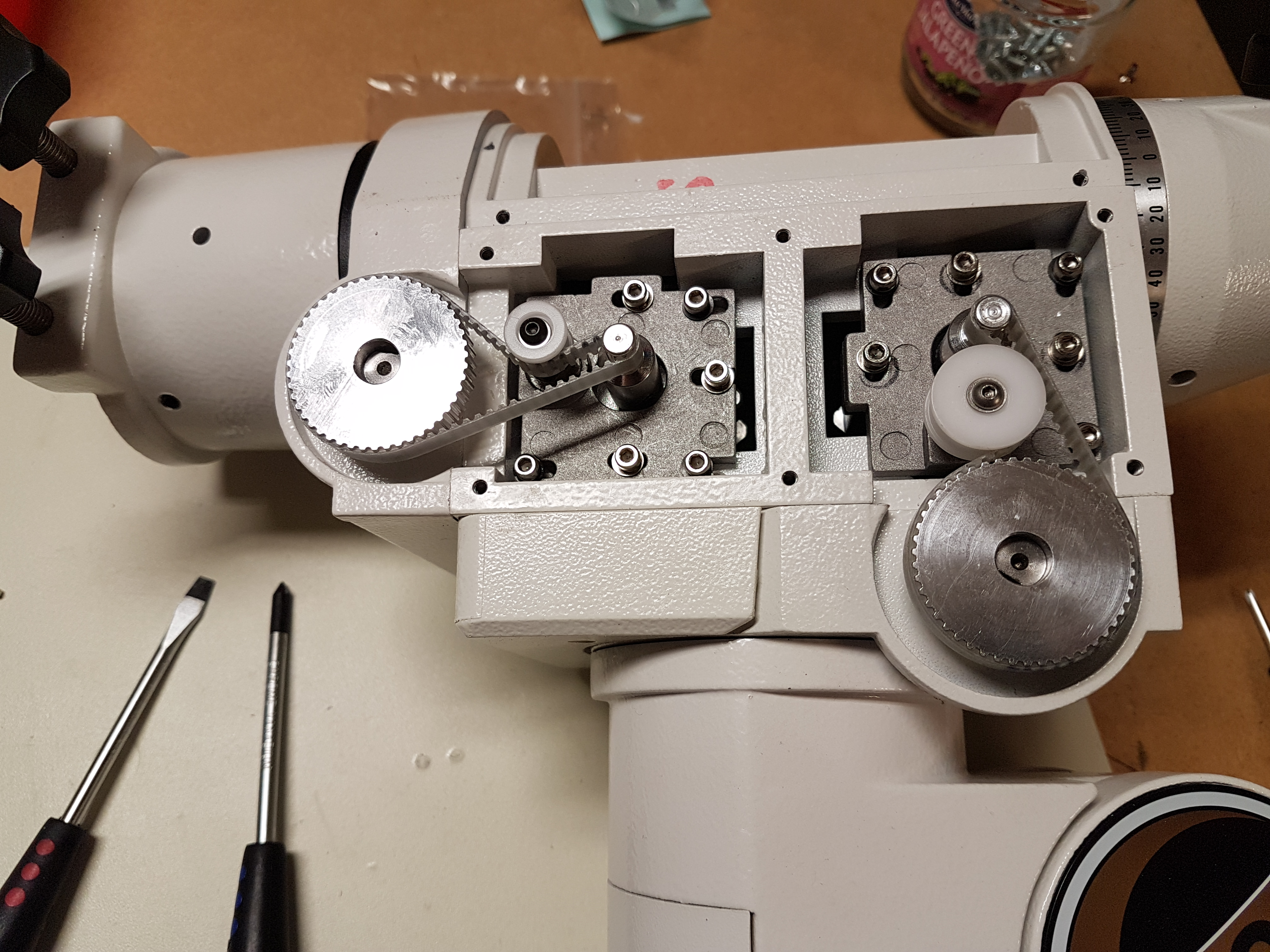

Är det någon som har ett "riktigt" kit och kan räkna kuggarna på dom? Axel diameter och kuggbredd är ju bra att veta också.
Sedan är det väl någon spännrulle som spänner remmen antar jag, eller skjuter man på motorn?

Tror det var 9 och 47 kuggar. Det är med en spännrulle som också gör att remmen ligger ett halvt varv runt det lilla hjulet. Utan den hade risken för "överkuggning" varit större.

Jag tänkte mig åt andra hållet, 10/1. Men så stort kuggremshjul får nog inte plats. EQ6 Pro kuggdrivningen ser verkligen smäckig ut med det lilla mellan drevet. Verkar som att rätt mycket av glappet uppstår där. Synd att det är så trångt i motorlådan, annars hade man kunnat göra en mer radikal ombyggnad och fått det mycket bättre.

Kuggremsatsen från beltingonline, hur spänner man bältet där? Går motorena att skjuta på i infästningarna?

På motorfästena är det ovala hål som man kan ställa lite på men tror de ändå är bättre med en spännrrulle. Finns ju andra varianter också som man kan spänna åt själv till önskad spänst.
Fast i rowans kitet tror ja de bara är en rulle som trycker på.

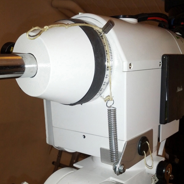

Mest prestanda per krona får man däremot med en sådan här, som eliminerar backlash i dec :
Det är en bit 90 grader vinkelprofil som kapats och bockats så att den täcker ett hörn. Sitter fast med dubbelhäftande tejp på tre ytor. Samt med den plastplupp som jag satte dit i stället för de original mjuka plupparna. Snöret är till för att dra ut pluppen om det skulle behövas för justering av grejorna där innanför.
Man balanserar dec helt utan obalans och spänner sedan fjädern.
Sedan glömmer man lossa den innan man slewar iväg någonstans och då kvaddar man fjädern. Efter c:a 5-6 fjäderbyten kommer man sedan ihåg att lossa den.
