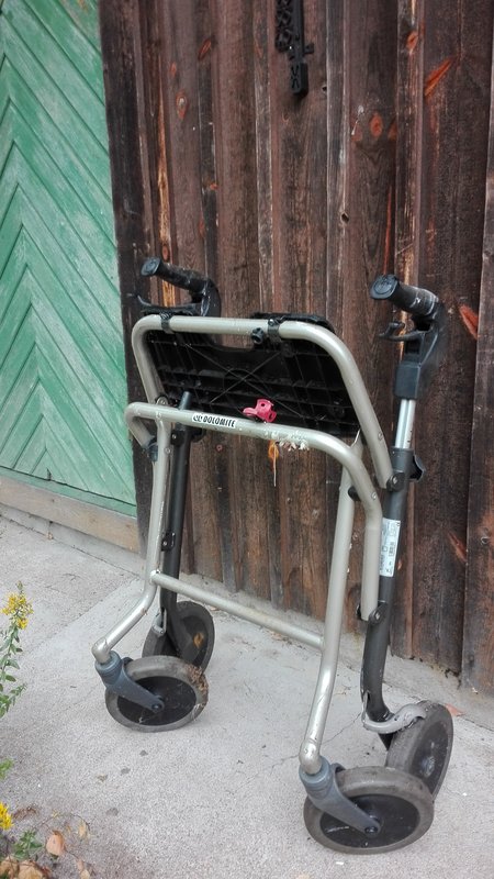

Efter att kopplat färdigt vattenslangarna blev det lite tid över. Funderade över vilka problem jag har, ett är att EQ6 monteringen är väldigt tung att släpa på uppför berget, kan jag göra något åt det?
Har länge sneglat på svärmors rullator och de fina hjulen den har. I ett obevakat ögonblick snodde jag den.
Nu gäller det bara att klura ut hur man gör om den till en EQ6-vagn.

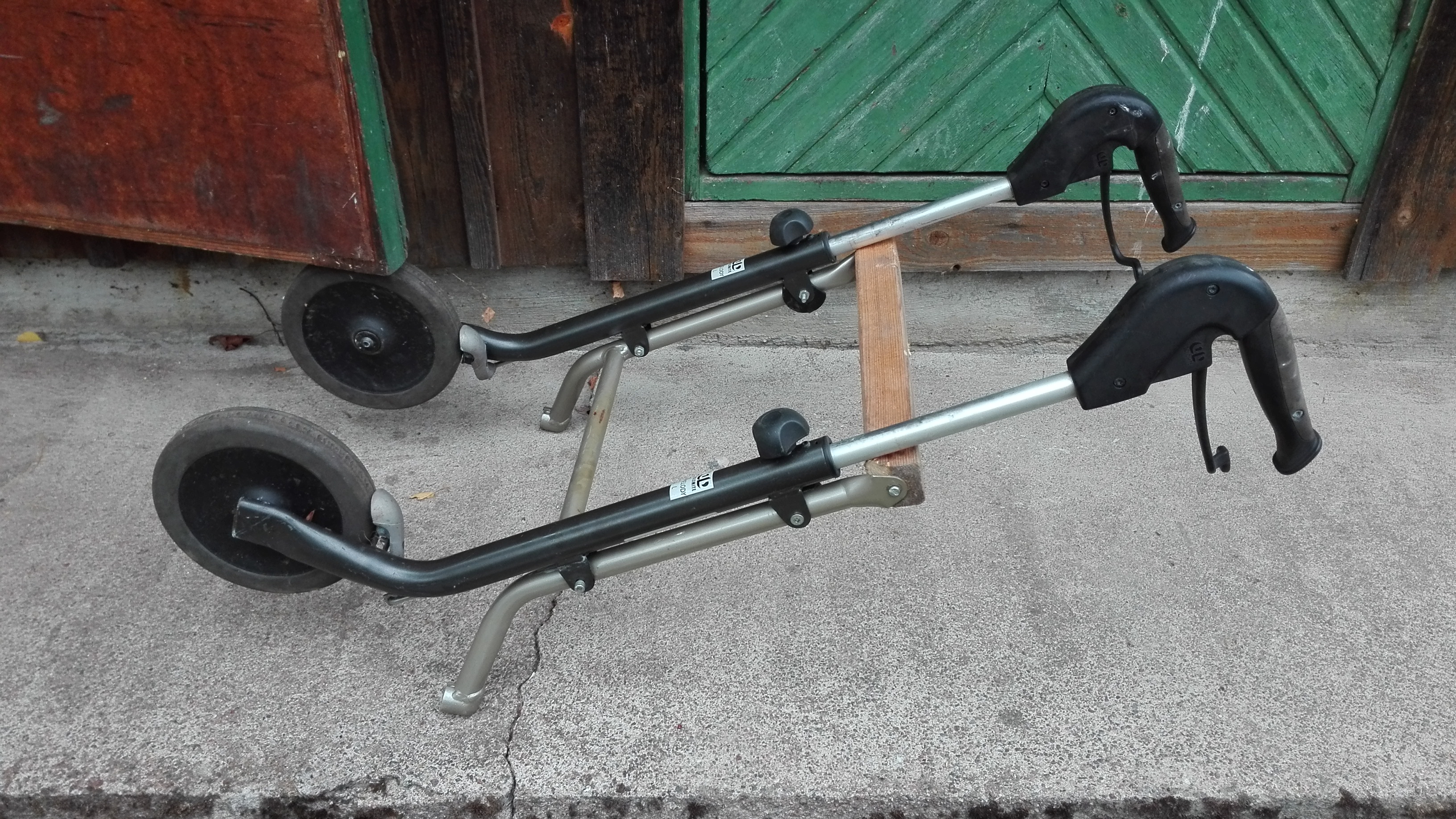

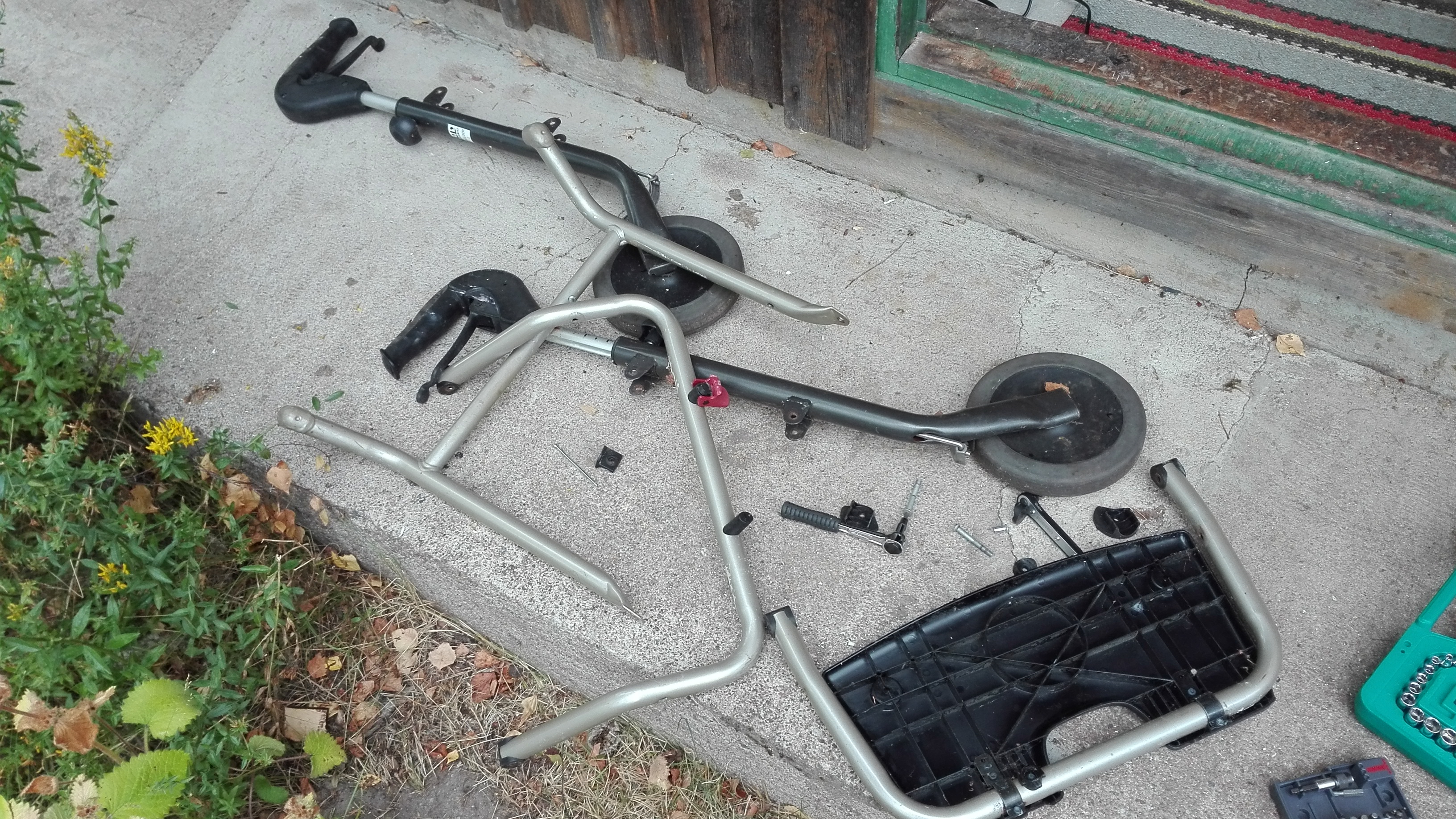

Först borra ur alla nitar som håller ihop den ,den var lite för bred så måste byggas om på den punkten.

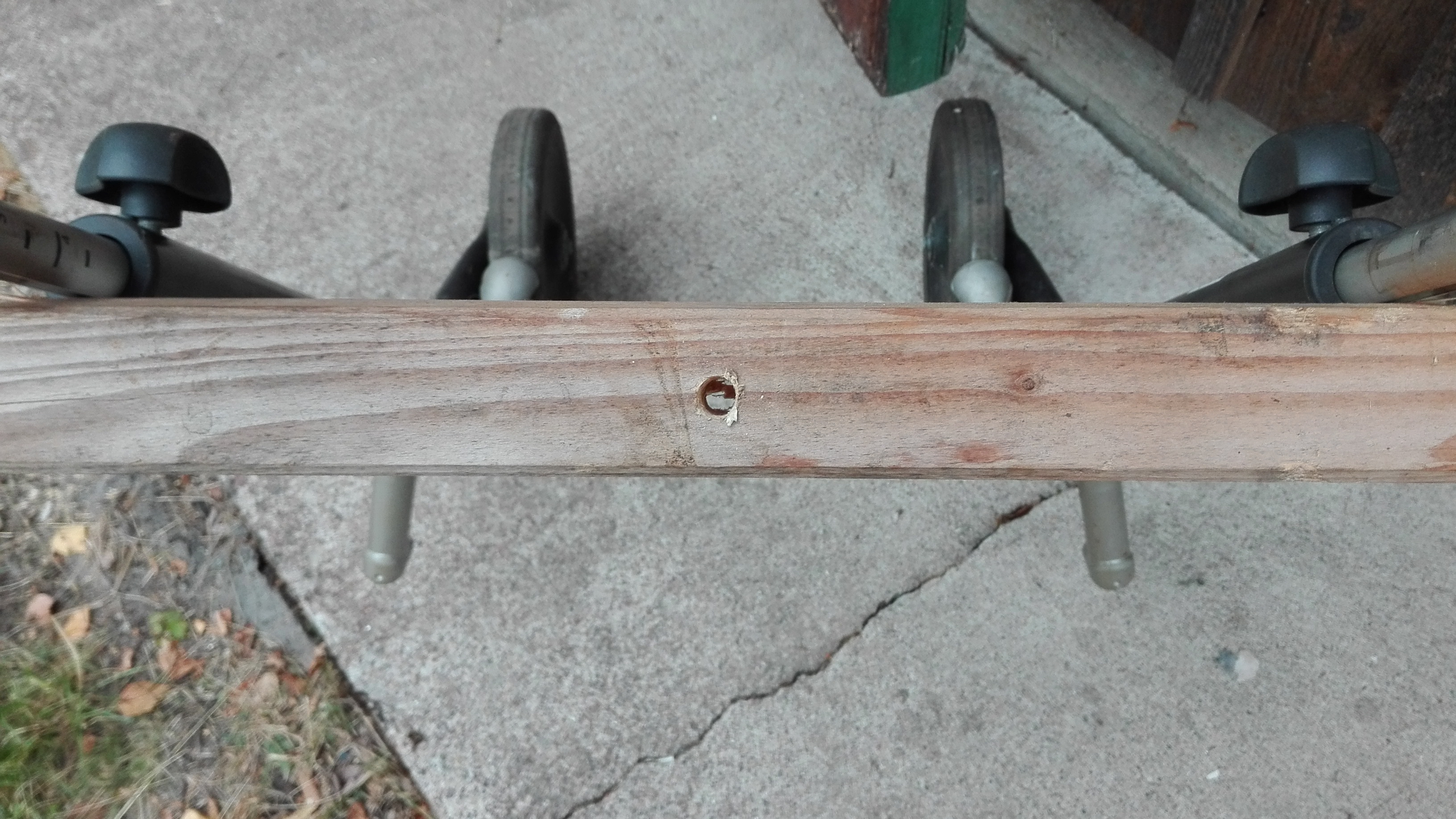

Sedan skruva ihop den igen men på lite annat sätt. En träregel har lagts till i överkant.
Hur är detta nu tänkt att fungera?
Så här enkelt har jag tänkt mig det. Hänger monteringen upp och ned med en 1/2" skruv i det här hålet. Skall nu bara få tag i en lämplig bult, helst med handtag, men de är sällsynta idag.
Det blev en lyxig monteringsvagn, till och med bromsar på den!
