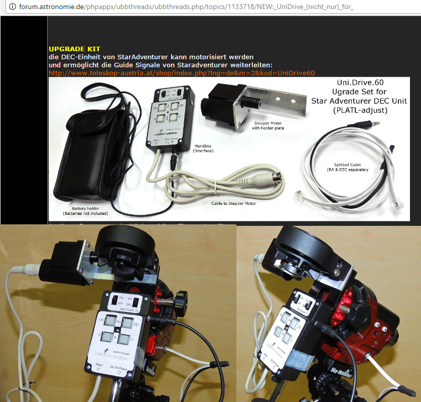

För att bli mer detaljerad i min frågeställning och svara på era fågor så är monteringen en Sky-Watcher StarAdventurer, ja, eller stjärnföljaren. Den har ju bara motor i RA. Men jag upplever att jag vill guida också i DEC och stötte på detta, som dock aldrig kom i produktion:
Handboxinterfacet och kablaget finns att köpa, men inte stegmotorn med fästet. L-skenan med snäckskruven 1:60 har jag sedan tidigare, och det tycks inte vara så värst komplicerat att montera dit en lämplig stegmotor. Däremot vet jag inte riktigt i vilken ände jag skall börja i då det gäller att koppla ihop ST-4 guidekabeln med stegmotorn (handboxinterfacet i bilden ovan).

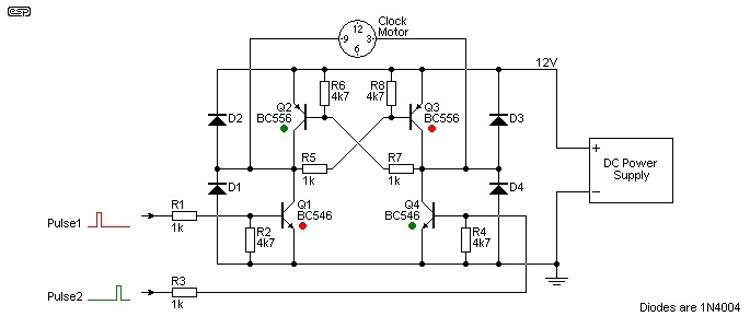

Jag hade nog implementerat både DEC+ och DEC- även om du planerar att bara använda den ena riktningen. En generell lösning ger ofta mindre problem att använda än en mer special-lösning (när den väl är driftsatt). En lösning med dc-motor kan göras så här :
Nu är ST-4 pulserna aktiva när de har logisk "nolla" dvs c:a noll volt. En optokopplare, typ 4n35, som interface till guidekameran löser detta :
Mata lysdioden (1) via +5 volt och ett motstånd på 1 kohm, och som jord (2) tar du ST-4 signalen.
(3) går till +12V och (4) till "Pulse1" (resp "Pulse2") i schemat ovan.
Obs att samtidig DEC+ och DEC- = katastrof...
Ragnar
