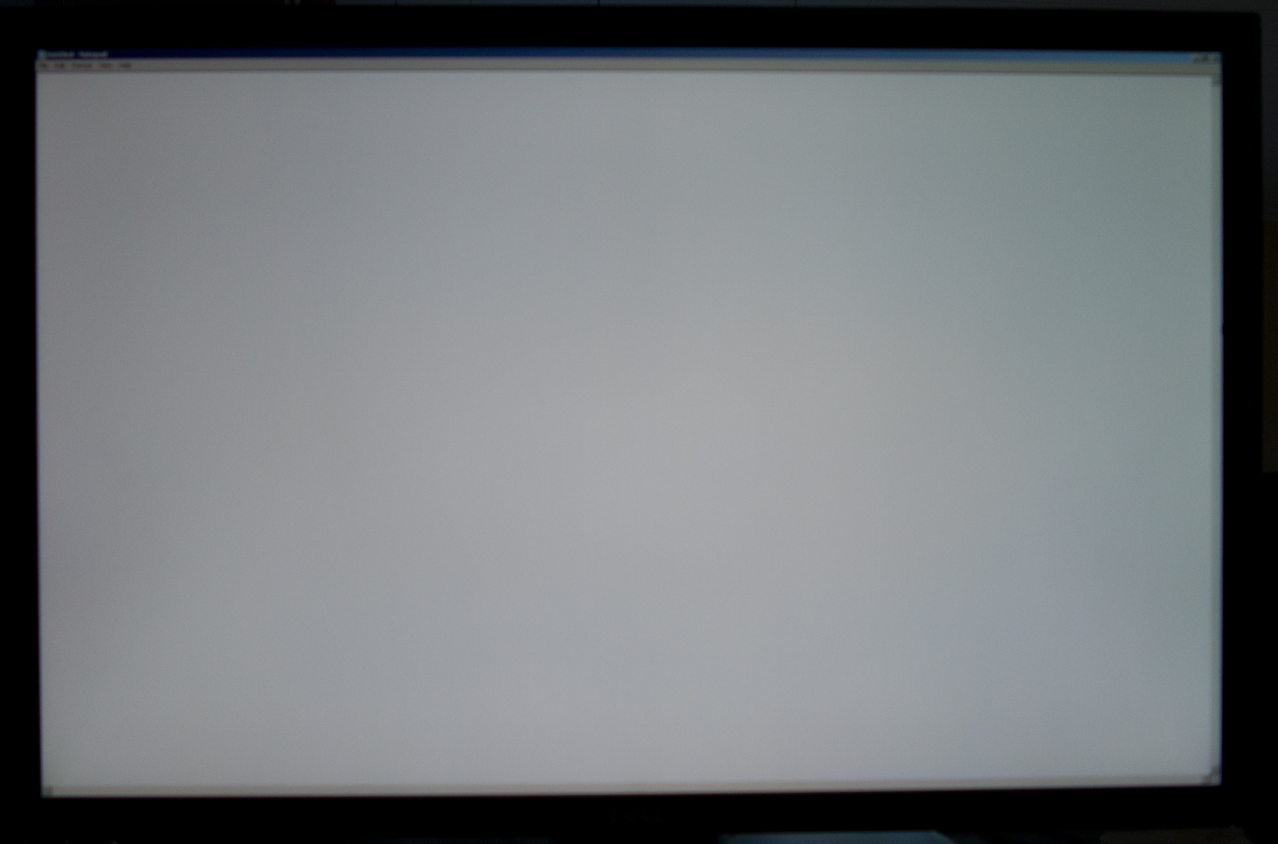

Om jag öppnar en browser, eller notepad, i fullformat så ser jag tydliga färgskiftningar i bakgrunden som idealiskt sett skulle varit vit. Den gamla skärmen var kanske inte perfekt i det avseendet, men med den fanns det inget som jag reagerade på. Här syns det rätt tydligt om man tex surfar på någon sida med vit/ljus bakgrund. Det är skiftningar i svagt rosa resp blått på olika delar av skärmen. Jag tog en bild på detta med en omoddad kamera : (Bilden är avsiktligt ofokuserad för att slippa moiremönster från pixelmatrisen). Jag ser blåstick i övre delen, speciellt uppe till höger, och rosastick nedtill. Inget som märks på "vanliga" eller astro-bilder så jag är nog inne på att bara acceptera och vänja mig. Kanske måste man upp i högre prisklasser för att få en perfekt skärm. Hur hade ni gjort ? Urvalet är begränsat när det gäller ev byte, för jag vill ha en skärm med förhållandet 16/10 och det finns inte så många att välja på.
