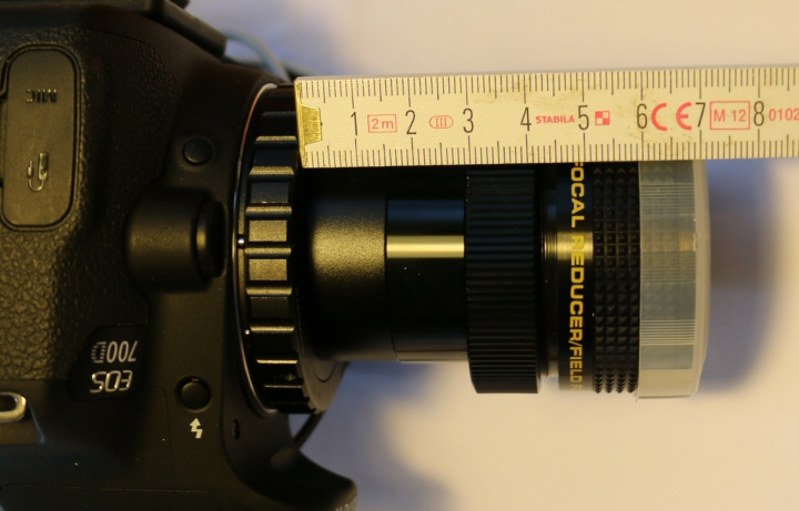

Jag undrar en sak, du nämnde att du använde Meades Focalreducer är det denna?
http://astro.astrosweden.se/sv/articles ... ttener-f63" onclick="window.open(this.href);return false;
Om det är det, vilken T-adapter använder du? Jag har Celestron T-Adapter-SC 93633-A

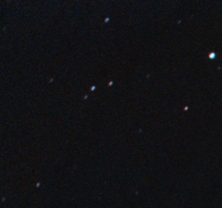

Jag har precis också skaffat mig en Celestron 9.25 SCT XLT med Meades FR/FF och använder denna + adaptern på min Canon 700D
Men stjärnorna blir deformerade, de ser ut som de vrider sig runt centrum på bilden och blir värre ju längre bort från centrum jag kommer.
Tar jag bort Meade FR/FF så försvinner problemet, så har jag hört att det ska finnas olika längd på adaptrarna därför undrar jag vilken du har?

Hej Jim
Jag har exakt samma reducer som du från Astrosweden.
Jag köpte följande från Teleskop Express:
http://www.teleskop-express.de/shop/pro ... f-M48.html" onclick="window.open(this.href);return false;
http://www.teleskop-express.de/shop/pro ... yonet.html" onclick="window.open(this.href);return false;
http://www.teleskop-express.de/shop/pro ... -10mm.html" onclick="window.open(this.href);return false;
Jag ser att du har samma kamera som mig. har du några bekymmer som det jag visar ovan?

by Jim
Hej Ulf
Tack, mm du har en kortare adapter än vad jag har, har en kortare på väg hem nu, men den är nog ännu kortare än vad din är.
får testa och se.
Jag har iof inte hunnit haft teleskopet ute mer än vid 2 test tillfälle men något violett amp glow har jag inte sett. Däremot
har jag fått testat kameran betydligt mer på min MN190, där finns def. inte det felet i kameran. Jag har tjock linje nere i botten däremot
men det är en annan sak.
Är det alltid på höger sida?. Vrid kameran ett kvarts varv och ta några bilder, använder du daggkåpa? testa att ta en bild på en ljusstark stjärna.

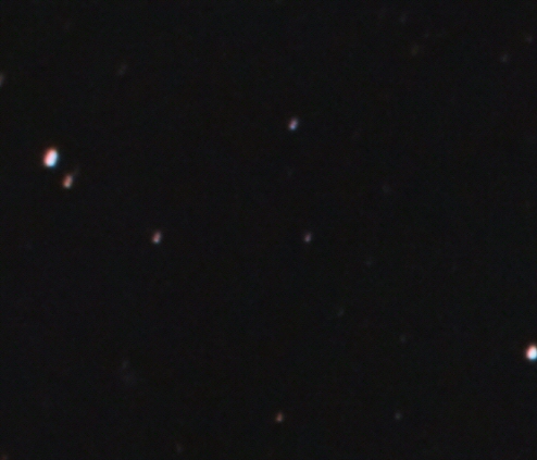

Fick testat den nya adaptern för några dagar sedan.
Måttet på den nya är 15 mm kortare än Celestron 93633-A adaptern (29mm mellan ringarna, jämfört med Celestron 93633-A=44mm),
det blev något bättre tycker jag, men inte bra. Utklippt från Övre vänstra hörnet.
Celestron adaptern
Kortare Adapter
Du får inga förvridna stjärnor ute i kanterna och hur mycket skiljer sig längden mellan din och min adapter?
