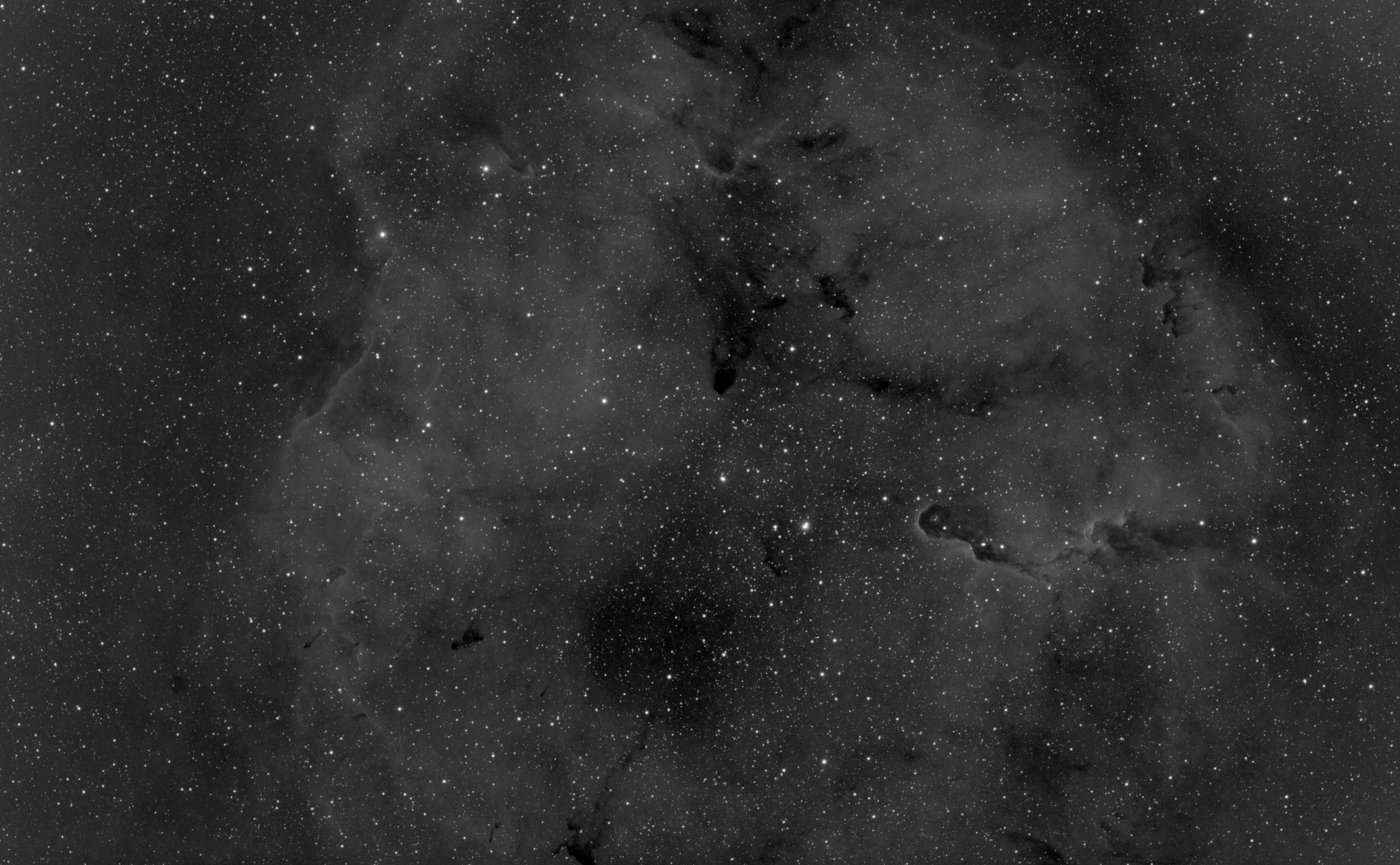

Jag tänkte hör om någon har nått bra välfungerande arbetssätt för smalbandsbilder från DSLR.
Jag har fotat ett antal (34*5min) bilder med min Canon 6D (moddad) och ett 12nm HA clipin filter (filtret vinjeterar kraftigt).
Hur processar jag dessa bäst i Pixinsight?
Jag har följt följande flöde nu:
1. Debayer SuperPixel
2. Channel extraction (för att plocka ut enbart röd kanal)
3. Star alignment
4. Winsorized Sigma clipping
5. 2x Drizzle integration (för att få tillbaka lite upplösning)
6. Crop
7. ABE
8. MaskedStretch
9. Histogram Transformation
10. save to 16-bit Tiff

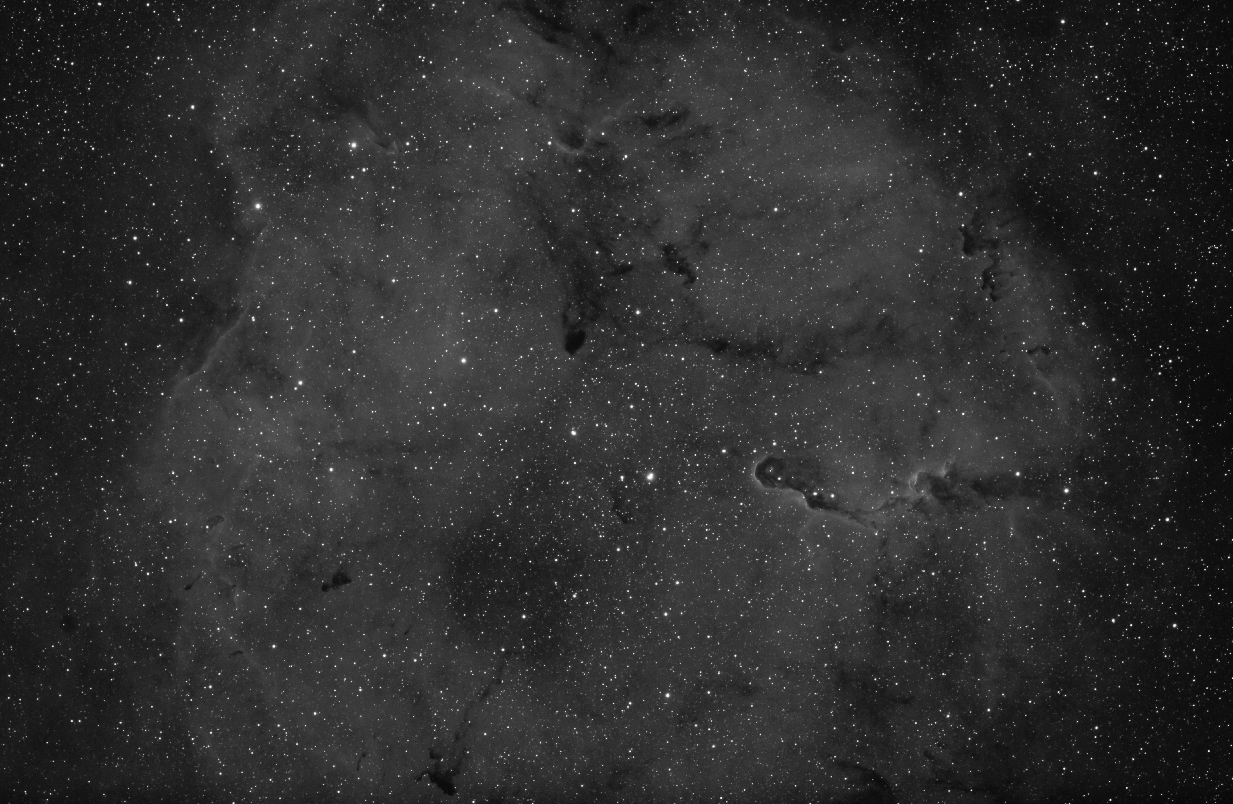

Nu har jag testat på dina bilder.
Flöde:
1: SplitCFA, fortsätter enbart med de "röda" bilderna.
2: Cosmetic correction
3: Star alignment
4: Image integration (linear fit clipping)
5: 2x Drizzle
6: Crop
7: Dynamic PSF & Deconvolution
8: Multiscale linear transform (brusreducreing)
9: Stretcha manuellt med Histogram transformation
10: Finjusteringar med curves, localhistogram equalization, dark structure enhance, ACDNR

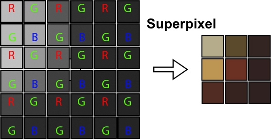

The Superpixel method is very straightforward. It takes four CFA pixels (2x2 matrix) and uses them as RGB channel values for one pixel in the resulting image (averaging the two green values). The spatial resolution of the resulting RGB image is one quarter of the original CFA image, having half its width and half its height. This method is very fast. It has virtually no artifacts and is very well suited for demosaicing oversampled images (images where the sensor resolution is considerably higher than the resolution of the optics).
Från Pixinsght Reference Document.
Den skapar en ny RGB pixel utifrån en den monokroma RGGB arrayen på 2x2 pixlar. Där man ger pixelns röda värde samma som R pixeln och gröna värdet blir medelvärdet från dom två gröna och sedan det blå värdet från B pixeln.
Nedan ser vi ett exempel på hur jag uppfattat att det fungerar.
Channel extraction plockar sedan ut enbart det röda värdet ur RGB bilden och skapar en ny monokrom bild.
Men som sagt SplitCFA kanske är smidigare att använda... :D

Cristofer wrote:Nu har jag testat på dina bilder.
Flöde:
3: Star alignment
5: 2x Drizzle
6: Crop
Tack Crisrofer!
Riktig snyggt, du har verkligen lyckats bra med brusreduceringen tycker jag.
Jag måste ta tag i att lära mig brusreducerar i Pixinsight också.
Kanske också att linear fit clipping fungerar bättre än Sigma Clipping som jag alltid använder.

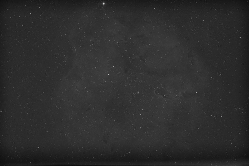

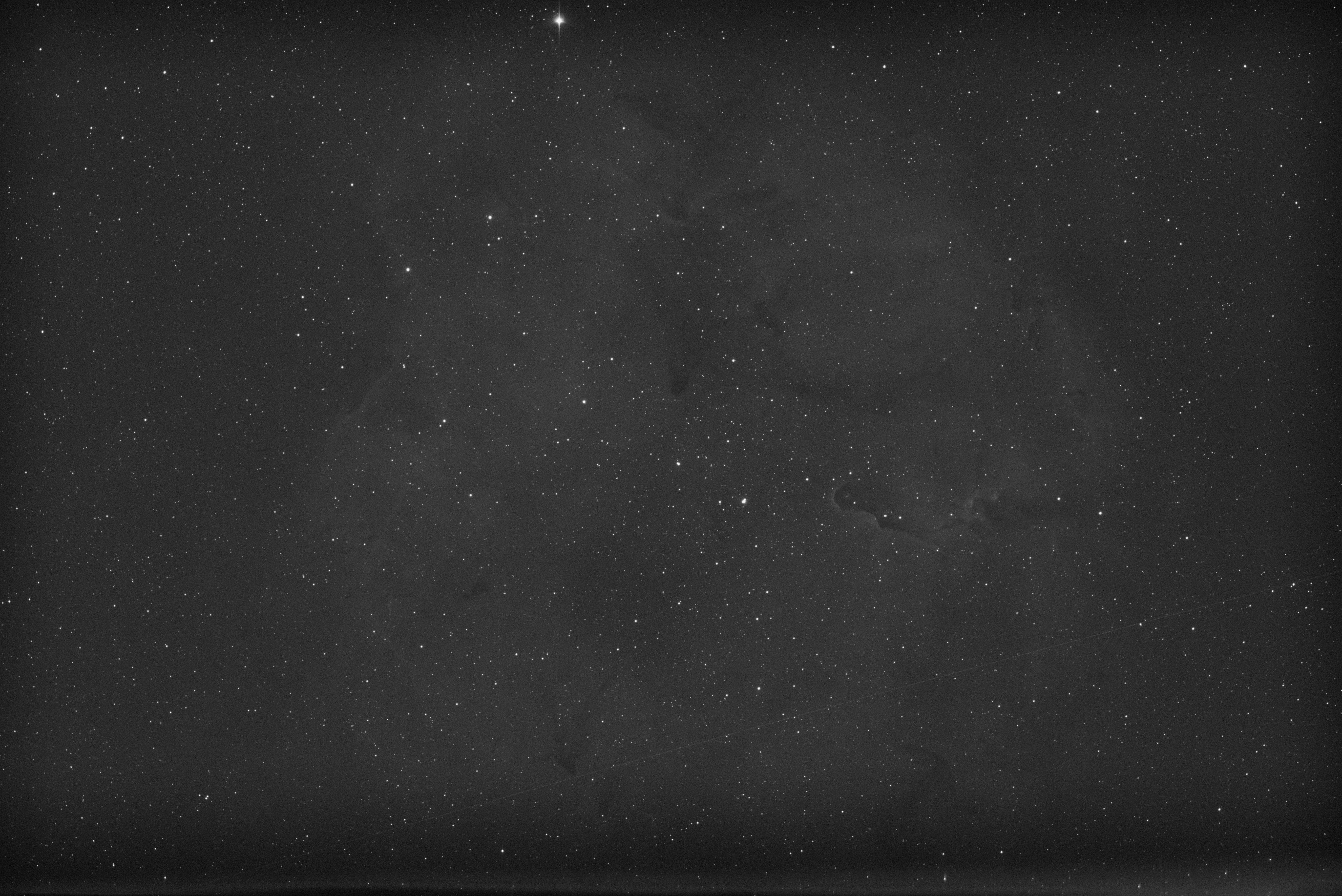

Det verkar bli exakt samma resultat med SplitCFA och Superpixel. Testade på en bild, på ena gjorde jag SplitCFA och tog den röda, på andra gjorde jag Debayer med superpixel, och tog ut den röda kanalen. Sen stretchade jag bilderna identiskt. Övre bilden är den röda kanalen från Superpixel, den undre är den röda från SplitCFA. Jag tror att det är lika bra att köra med Superpixel, då SplitCFA skapar en massa överflödiga bilder man ändå bara slänger.
ic1396_300sec_Light_2017_04_05_230807_HA_frame1_6_0C_amb_5_5C_clone_RGB_SuperPixel_R.jpg
