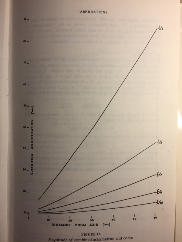

Det är ofrånkomligt att du drabbas av avsevärd koma (och astigmatism) på så stort avstånd från optiska axeln som nästan 0.9 grader. Figuren nedan visar den kombinerade effekten av koma + astigmatism som genereras av en parabolisk spegel vid olika fokalförhållanden och olika avstånd från optiska axeln. Till detta ska förstås också läggas de avbildningsfel som genereras av okularet. Bilden är från "Amateur Astronomer's Handbook" (Sidgwick).

Det finns ett mycket tydligt fel (dock helt utan praktisk betydelse!) i diagrammet. Kan ni se vilket?

Sidgwicks bok finns på nätet, upptäckte jag:
https://ia801600.us.archive.org/28/item ... ndbook.pdf" onclick="window.open(this.href);return false;
(Hans' diagram är på sid 84)
Det är intressant att se hur mycket som har hänt inom astronomi för oss amatörer de 62 åren sen den kom ut!
Comakorrektorer fanns inte tillgängliga (möjligen undantaget Ross-korrektorer till Mt Palomar e dyl) och moderna välkorrigerade okular för amatörbruk skulle dröja nästan 30 år.
Men Björn, hur mycket av coman som kommer från huvudspegeln och hur mycket från okularet är inte lätt att gissa. Hugskott: kollimera huvudspegeln "fel" så att comafrihet kommer i kanten på okularets fält - hittar du skarpa stjärnor där? Hur ser coma ut mitt i fältet där okularet fungerar optimalt?

Javisst var det stavningen av aberration jag tänkte på ... den som gjorde diagrammet (Sidgwick eller någon annan) hade måhända Abbe-okular i tankarna?
