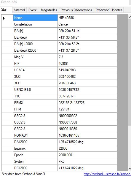

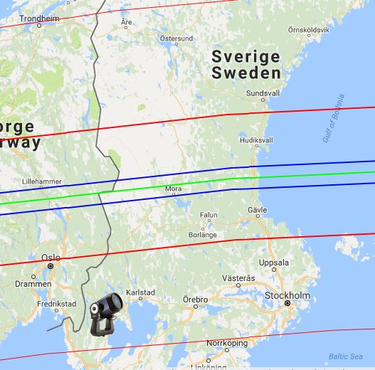

Här kommer en ockultation av en förhållandevis stark stjärna, synlig från Japan, Ryssland och Skandinavien. Beräknade centrallinjen av skuggan strax ovan Mora i ungefärlig ost-/västlig riktning. Det är ju ett tag kvar (170129 ca 19-23-30UT) så detaljerna kan ändras .

Fenomenet med ockultationer är heller inte direkt ovanligt, det händer ganska ofta. Mer sällan gäller det däremot ljusstarka stjärnor. Vanligast är troligen mellan mag. 9-12 någonstans, i vart fall verkar det så om man kikar i mjukvaran "Occult Watcher" som är gratis att ladda ner från Hristo Pavlovs (upphovsmannens) hemsida. Skärmdumparna här ovan är ur denna mjukvara.
