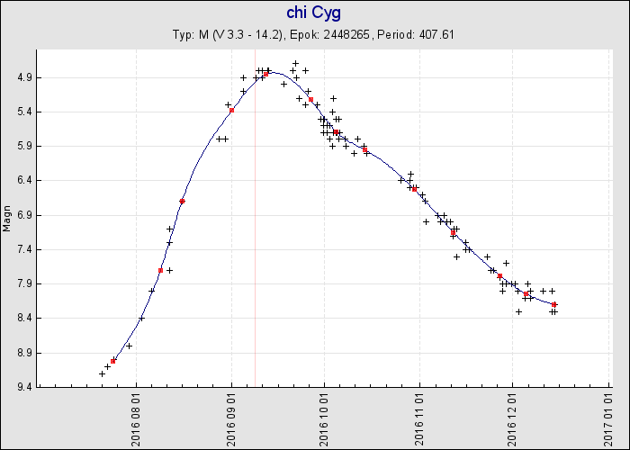

Det förtjänar också påpekas, tycker jag, att man inte behöver stor eller dyr utrustning för att aktivt bidra till vår kunskap om astronomiska objekt.
Diagrammet nedan visar den visuella ljuskurvan för miran Chi Cygni under andra halvåret 2016, enligt 105 observationer av Karl Gustav Andersson (9), Chris Allen (14), Hans Bengtsson (12), Gustav Holmberg (12), Katarina Holmquist (5), Björn Karlsson (37) och Thomas Karlsson (16).
I huvudsak är det fältkikare som har använts, men också sökare och små teleskop. Att observera variabla stjärnor handlar inte så mycket om instrument, det duger med i stort sett vad som helst. Om man vill använda små instrument så väljer man lämpliga ljusstarka variabler. För ljussvaga stjärnor krävs ett hyggligt stort teleskop, och i så fall använder man ett sådant.
