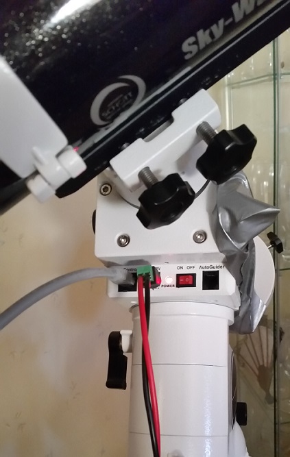

Har också lite problem med glappande kontakt till monteringen. Lampan på monteringen blinkar hejvilt å ibland är de svårt att få till trackingen i phd2 efter att den blivit så.
Har inte tänkt på de tidigare men kontakten till monteringen sitter väldigt löst så om nån vet vara man kan få tag på dc-kontakter som passar lite bättre till mitt heq5 eller om de går å åtgärda sj på nåt sätt så skulle ja va väldigt tacksam för :)

Är det en 5,5/2,5 mm dc-plugg, eller det en 5,5/2,1 mm som sitter i en HEQ5? Min tanke är att det kanske sitter en med 2,1 mm mittstift på monteringen och hålet i pluggen från nätaggregatet är 2,5 mm. Då lär det bli glapp...

Ja du de har ja inte tänkt på å kolla ens men skulle kunna tro att de är 2.1 mm på heq5?
Vet inte om det är originalkabel ja använder just nu men om det är det så skulle ja tycka de är lite konstigt att de ska vara glapp i den. Men den sitter verkligen jättelöst.

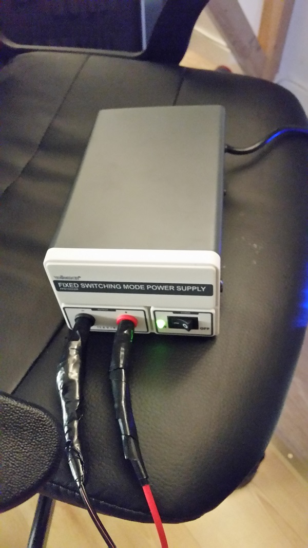

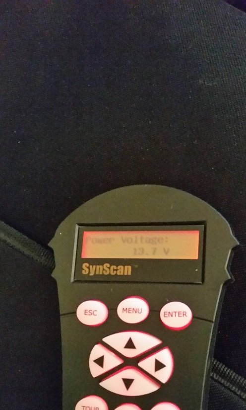

Nu har man testat det nyinförskaffade nätagget och nu funkar det mkt bättre än förut ingen blinkande lampa längre :good: Men tror att ja får fixa till nån bättre dc-kontakt längre fram för de kändes lite osäkert med den som ja har och testade med.
Får se om jag vågar mig på och öppna å göra en egen lödning på kretskortet som endel har gjort :shy:
