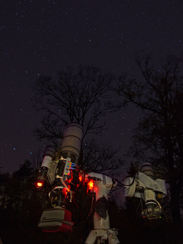

Så här såg det ut när båda kamerorna jobbade (träden stod inte så nära som det ser ut).

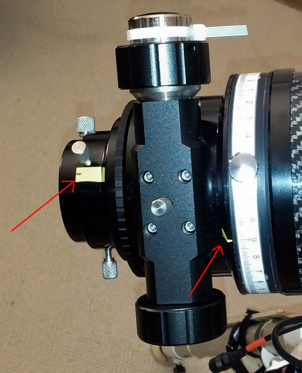

Re: NGC7822 - ragge
Hej Ragge,
Du lyckas bra med dina bilder och dubbelkameramontaget du har. Och man kan nog hitta på än fler detaljer att göra för att förfina det än mer. Alltid kul när man gör något udda och inte som alla andra. Speciellt då när det blir så bra som du får till det.
Ser på din bild att du vinklat dina kameror för att passa motivet, brukar du ofta göra så? Jag brukar noggrant rikta in kamerasensorns långsida med ra axlen med en vinkelhake. Mest för att enkelt kunna addera på med fler bilder i framtiden om jag skulle få lust tull det.
ragge
Posts: 1422
Joined: 2014-03-23 22:25:03
Location: Uddevalla
Re: NGC7822 - ragge
Post by ragge »
AstroFriend wrote:Hej Ragge,
Hej Lars, man tackar. Produktutvecklingen är halva nöjet tycker jag. Undrar om man någonsin "blir klar", det verkar inte så :D
Jag komponerar nästan alltid bilderna i förväg, i Stellarium (helst) eller World Wide Telescope (om dso-bilden saknas i Stellarium). Där ser jag vilken brännvidd, ev reducer, och vilken kamerarotation som kan passa motivet. På teleskopfokuseraren, och även på kameraobjektiven, har jag tejpat fast rotationsskalor som jag printat ut (googla på "ruler", editera bilden och skala den innan utskrift till lämplig längd). Så här :
Kameran har ett eget index så att den hamnar rätt varje gång man monterar den.
Under stjärnorna behöver jag sedan bara finjustera lite från det läge som goto ger mig. Om jag ändrar rotationen något så noterar jag det i en loggfil för ev framtida bruk. Men det räcker inte... Om jag skulle vilja återvända till ett motiv i framtiden så vill jag ha maximal precision i positioneringen. Då plockar jag i förväg upp en gammal bild i min surfplatta (som jag använder för att kontrollera kamerorna) och lägger på en bit av en transparent plastmapp, och där markerar jag med en whiteboardpenna bildens hörn plus några tydliga stjärnor. Det går sedan väldigt lätt att hitta samma läge igen, med hjälp av mallen.
