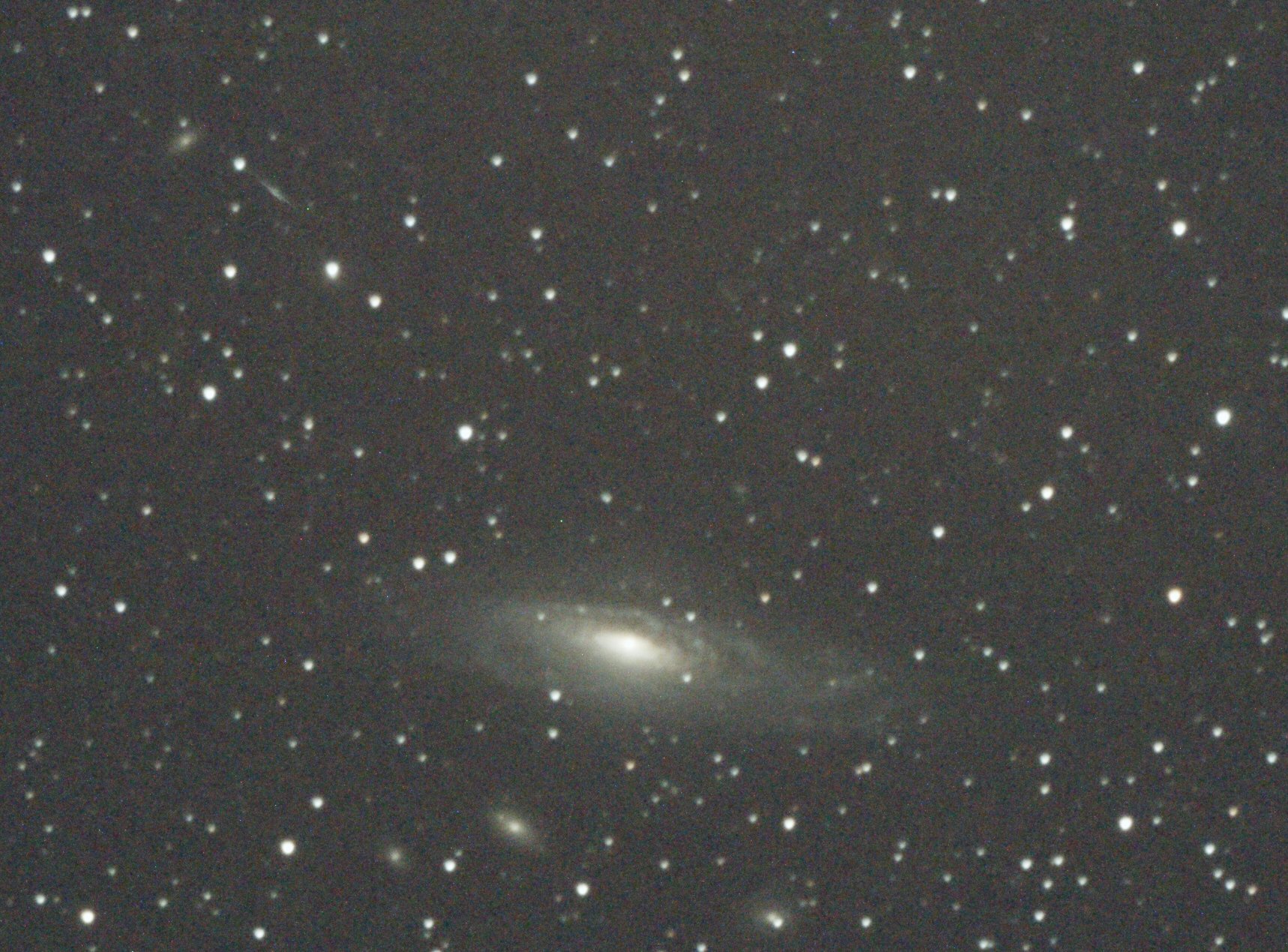

				Fotade NGC 7331 27/9. Som många säkert vet finns det en funktion i PixInsight som heter "Blink".
Med denna kan man ladda in alla RAW bilderna och köra de som ett bildspel för att sortera bort dåliga bilder.
Testade den funktionen för första gången för någon dag sedan.  När jag gjorde det upptäckte jag ett objekt
på en av bilderna som bara finns på den bilden ingen  annan. Av 17 bilder blev denna bild 15.
Har haft samma inställningar på alla bilderna utom den sista  som inte är med här, bilderna är tagna med ISO 800 och 480s.
Har lagt upp bilden som ligger innan och efter denna bild dvs bild 14, 15 och 16.
Har brusreducerat lite och skurit ut den del som är av intresse från bilderna.
På bild 15 (NGC7331-02h52m.jpg) finns där ett objekt upp mot vänstra hörnet som jag undrar vad det kan vara.
Det ser ju nästan ut som en galax, men som sagt den finns bara på denna bilden.
Är det någon som har en aning?

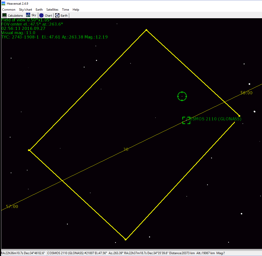

				När jag fått rätt ort (Höör) (+tid) föll det på plats.
Spåret stämmer utmärkt med en sovjetisk navigationssatellit på ca 19000 km höjd.
Om den inte råkat ut för en krock eller ett läckage kan den rotera mycket långsamt, så det är fullt tänkbart att endast en fastnade på bilden.
En reflex från en blank yta syns bara över ca ½ grads rotation, alltså 1/700 av tiden. Satelliten passerade bildfältet (22' x 16') på ca 40 s, och tillbringade då bara ca 0.03 s per pixel, och hinner alltså inte lämna mycket fotoner i resten av bilden, även om den inte är så svag.
Bilden konverterad till .fits av Astrometry.net, koordinater för hörn (och satellit) från SAOimage DS9, presenterade över prognos från HeavenSat 2.4.9
/Björn
