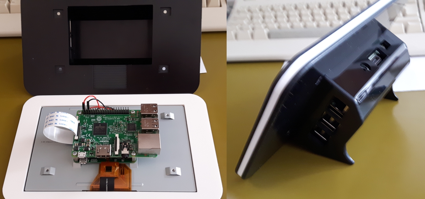

Tillbaks i Lund o fick mitt paket med pi-7" Touchscreen Display.
https://www.element14.com/community/doc ... y#matchkey
Pi-3 sitter monterad baktill och man kommer lätt åt alla kontakter som ni ser på bilden. Skall installera o testa när jag är tillbaka i obset till helgen.
Mjukvaromässigt så är ju allt förberett för Raspbian men det går förhoppningsvis att installera display o det virtuella tangentbordet även under mate om det skulle behövas. Närmst var det ihop med Lin_guider eller phd jag tänkte det kunde vara bra att ha (om det är hanterbart).
Såg att det var lätt att få så att pien blev en access point
https://www.maketecheasier.com/set-up-r ... ess-point/
men det fans det ju anvisningar för i IAstrohub också.
Tittat en del på strömförsörjning. I fält så är ju en köpe 12-usb inte alltid så optimalt om man vill minimera effekten. Dels kan det vara problem att spänningssätta allt via usb (för hög ström) o många 12-usb adaptrar kör med linjärregulatorer o kastar bor mer än halva effekten. Där är vissa problem med ccd kameror som försörjs via usb (som tex loadstar). Dels sitter det en 1A säkring på pi-2 o 3 sen är kablarna lite klena. Pien kommunicerar med usb slaven som frågar hur mycket ström den får ta o har man en hungrig ccd så kan det ökas från 600mA till 900mA
max_usb_current=1 i filen /boot/config.txt
men då behöver kortet matas mer direkt. Återkommer när jag mätt upp o testat lite mer.
Mycket tacksam både för alla tips som sparat massor av tid o att jag blev igångsparkad på något som legat o åkt jojo i kön över saker som bör göras.
/Håkan
