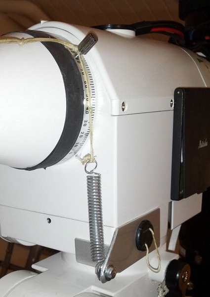

Obalans funkar ofta, men inte vid de tillfällen som tuben pekar nära zenit. Därför gjorde jag en egen lösning - en Backlash Killer. En bit aluminiumprofil som bockats till. Den sitter med dubbelhäftande tejp samt plastpluggen som sticker ut genom hålet (med snöret på pluggen kan man fortfarande ta bort denna).
Tyvärr är det väldigt lätt att glömma lossa lås-skruven när man slewar iväg, och då blir det till att ersätta fjädern med en ny... Funkar annars utmärkt.

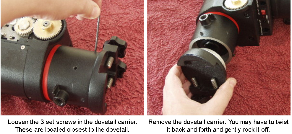

Jag gick igenom den mekaniska justeringen igen. Fann också att den översta delen på monteringen inte satt riktigt fast. Alltså den delen man sätter dovetailen i. Det är tre små ynka skruvar som håller den på plats mot en kona. Och det här är tänkt att man skall kunna lasta med 20 kg! Kan ju inte fungera så bra, skruvarna äter sig in i metallen och glapp uppstår efter ett tag. Ragge, du som bygger om och förbättrar så mycket på din montering, har du ändrat något här?
Drog åt skruvarna i dovetail hållaren ordentligt och justerade sedan kuggingreppet. Om jag mäter som du fast på avståndet 0,4 meter från DEC axelns centrum har jag nu ett glapp på mindre än 0.2 mm (ögonmått) vid det läge på varvet där det är som värst. Där det är som minst i praktiken inget kännbart glapp.
Nu vet jag inte om detta kommer fungera i kylan, får kanske fintrimma upp kugghjuls anliggningen en aning i så fall. Blir spännande att se om ditheringen kommer fungera bättre nu, har haft väldigt långa insvängningstider tidigare och det är starkt förknippat med glappet. Guide error enligt PHD2 har normalt legat på 0.8" rms, kanske även detta kan bli lite bättre nu.

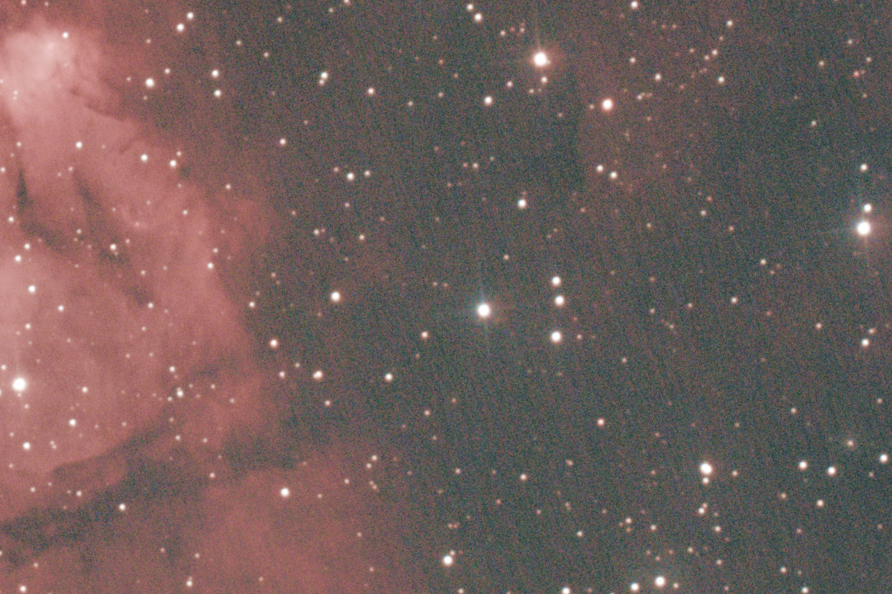

Jag gjorde lite obalans i dec och då försvann dubbla starspikes däremot så började den att vandra lite dvs objektet låg inte på samma plats hela tiden utan hade förflyttat sig en bit på 3 timmar inte mkt utan typ 5 mm nedåt på en 22 tum skärm men då dök ett problem upp som jag vet att jag tidigare har haft och det är att det blir ett randigt brus i bilden när den är stackad
Här en 100% crop 1280 bredd där man ser randigt brus som går i samma riktning som objektet förflyttade sig under dom 3 timmarna

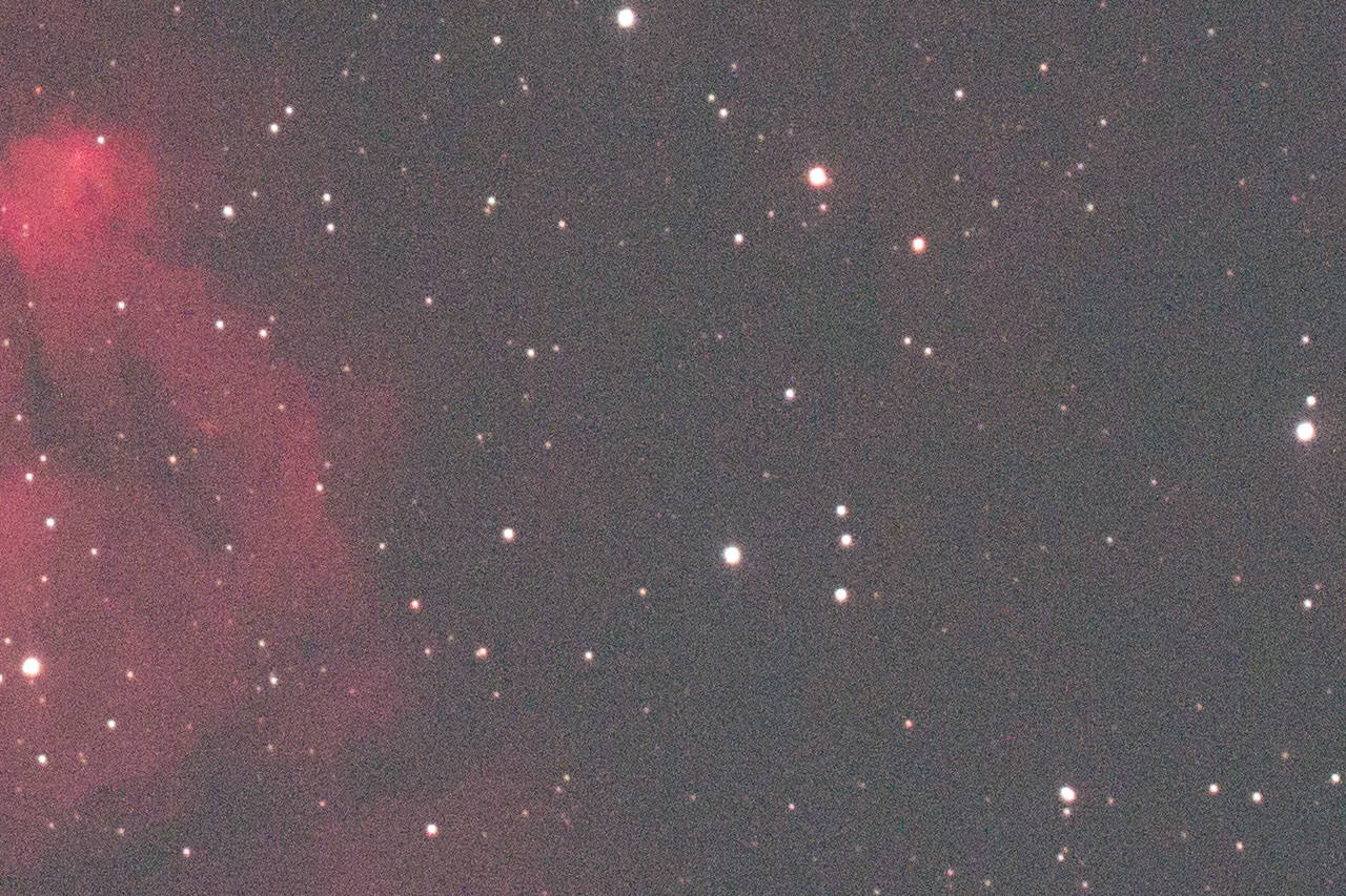

Här ostackad bild från raw till jpg och 100% crop 1280 bredd
har provat att stack med och utan darks bias men får samma randiga är det alltså bruset som stackas ihop så att det bildar mönster ?

Troligen är det de olika pixlarnas känslighet och bakgrunden (static pattern) som orsakar det i kombination med driften du har. Med en dark och flat kalibration borde problemen reduceras. Du kan också prova med dithering som jämnar ut felet, visserligen har du i princip redan gjort det eftersom bilden drivit mellan de olika exponeringarna. Men med kontrollerad slumpmässig dithering bör det bli bättre, viktigt du stackar med median eller sigma clipping eller motsvarande.
Jag får också sådana mönster mer eller mindre ibland. Att brusreducera subbarna låter ologiskt och inte som en bra ide, kan säker ta bort just det felet men orsakar andra problem. FFt filter brukar vara bra på att ta bort sådana här störningar, var dock väldigt länge sedan jag provade på det. Finns i bland annat Fitswork.

Det vore kontraproduktivt att brusreducera innan stackning. Man gör ju stackning för att minska bruset på ett bättre sätt än vad vanliga brusreduceringsprogram klarar av.
Driften du har, om den är samma från bild till bild, beror troligen på fältrotation som i sin tur beror på en kombination av bristande polinställning och att guidestjärnan finns långt ifrån bildens centrum. Förbättra polinställningen och försök guida på en stjärna så nära bildcentrum som möjligt (även om det innebär att den är utanför bilden). Och som Lars säger - dithering borde också hjälpa.
